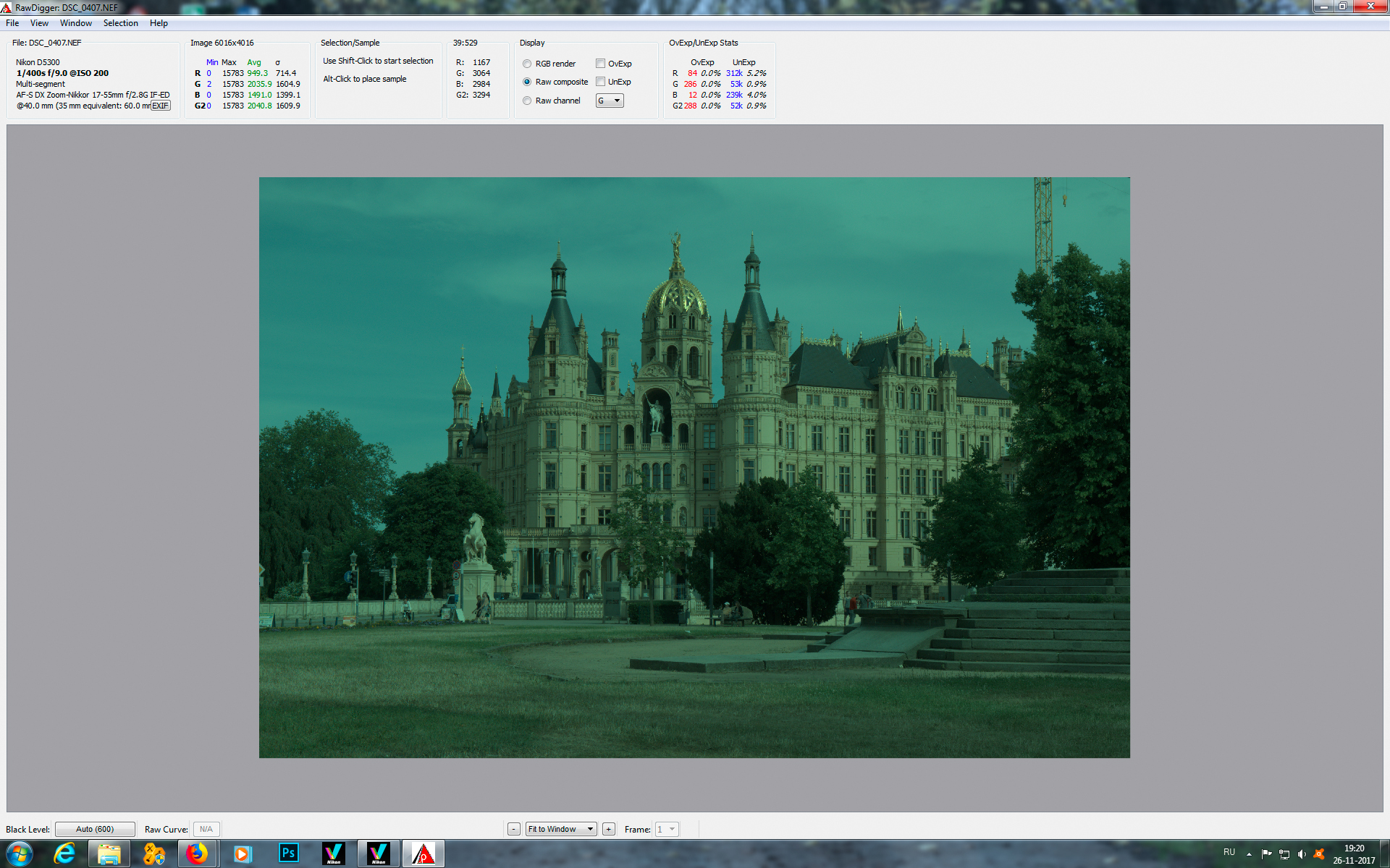

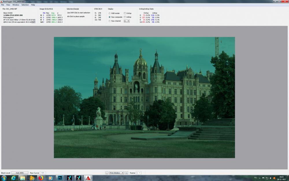

Кто-то спрашивал, чем отличаются приведенные парные НЕФы, вот так они выглядят они после демозаики с отключенным ББ и с отключенными камерными настройками smile Это тот материал, с которым приходится иметь дело и камере, и конвертеру на входе, после чего они начинают применять свои настройки, чтобы кадр стал выглядеть по-человечески smile .

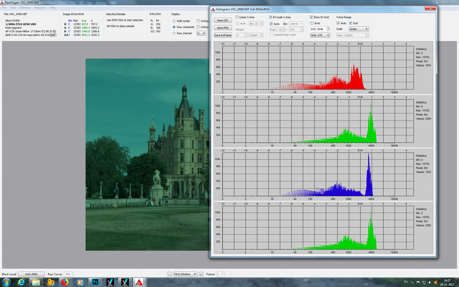

соответвенно их гистограммы (равов в чистом виде)
Часть гистограммы, отвечающая за небо, слегка различна, но это вызвано тем, что и небо разное (облака не стояли на месте).
ЗЫ Оба кадра, с точки зрения НЕФа, недоэкспонированы на полтора стопа: по уровня насыщения в светах (16000) еще очень далеко.

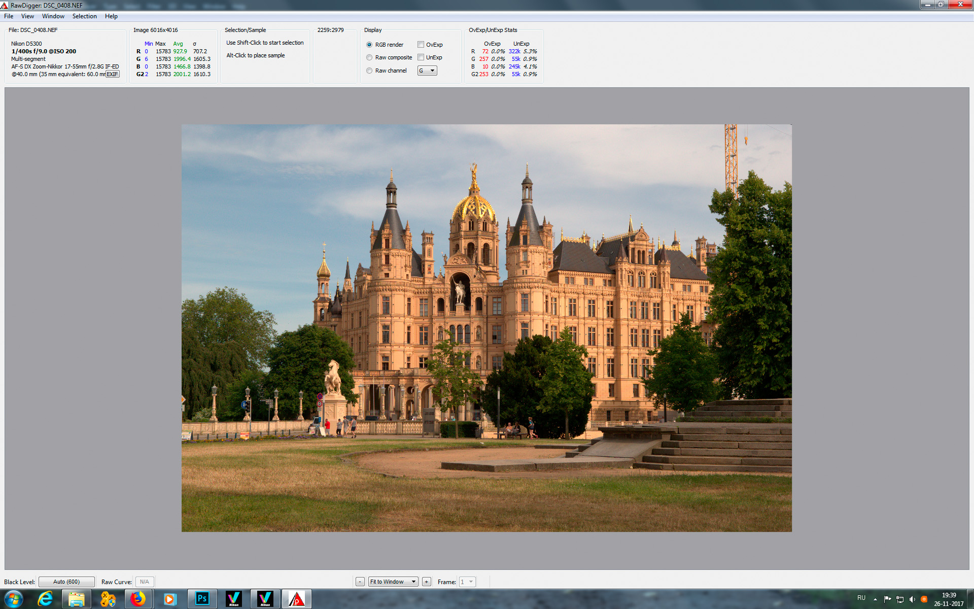

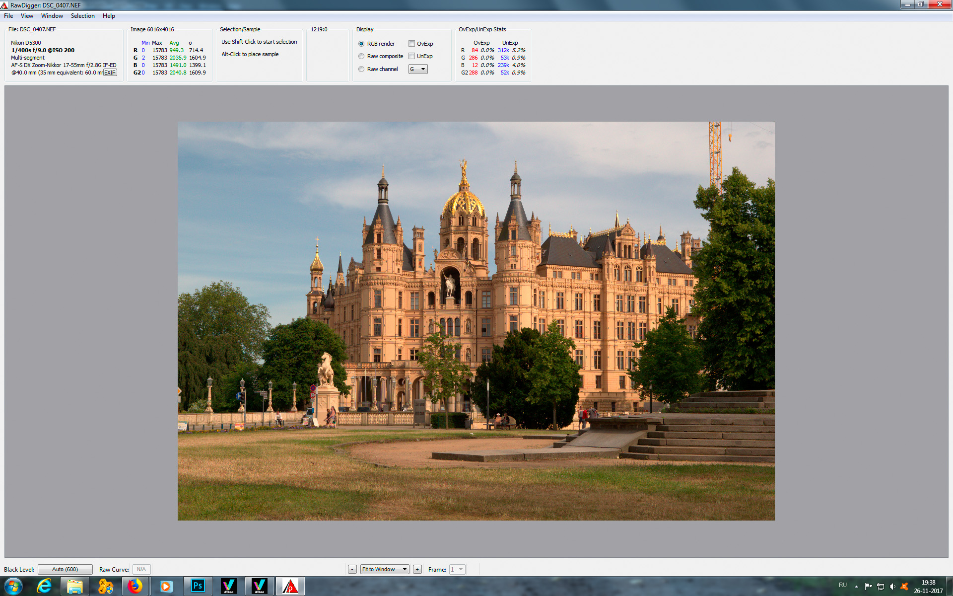

После применения ББ кадры тоже не отличаются между сбой
Что еще раз доказывает, что камерные настройки - это эфемерность, которая не затрагивает сам НЕФ smile
