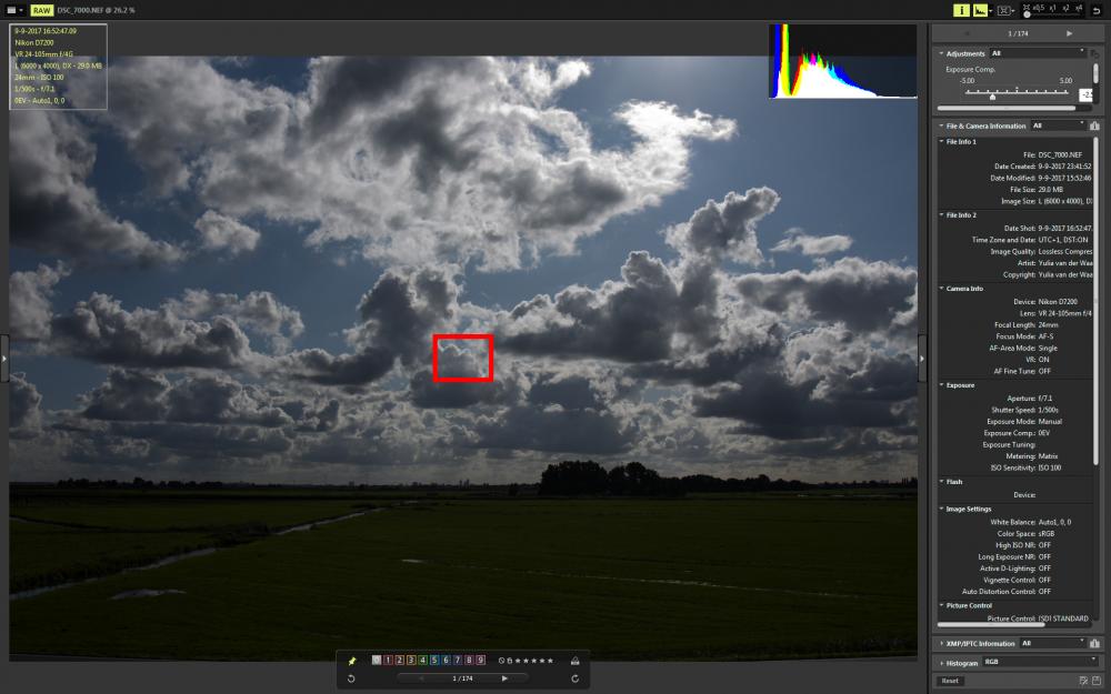

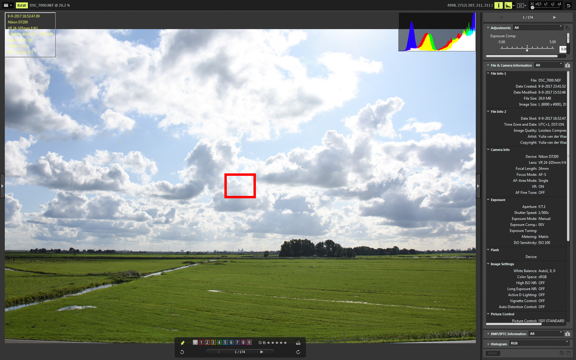

Это Вам большой ДД камер дает повод расслабиться, большой запас по светам (как оказалось, он даже больше в D7200, чем в 8-ой серии). Кстати, в 810 есть режим, замер по светам. Что он выдает, т.е экспопара не ошибается?
Точнее ли он мануального режима без градиентного тиффена?

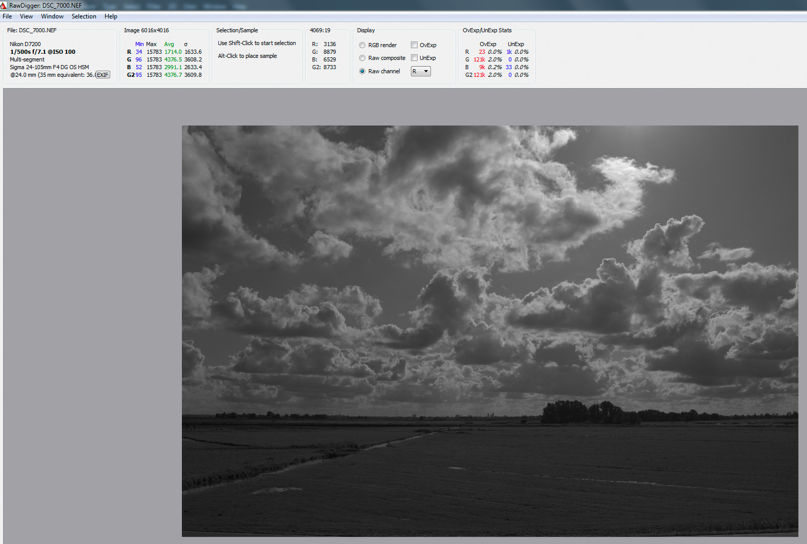

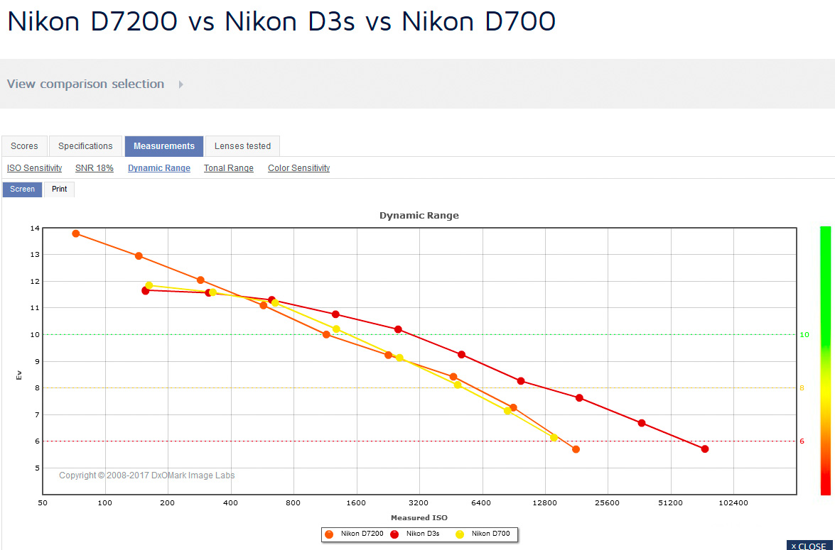

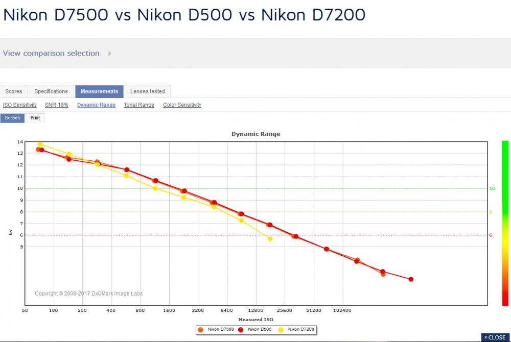

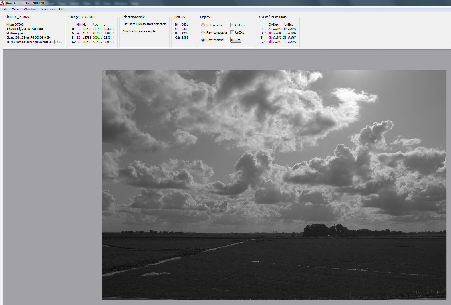

В общем, да, запас по светам на Д810 и Д7200 - полтора стопа после появления мигающих засветов. Но это-то как раз и плохо, так как на этих камерах лучше не вытягивать тени, поэтому света нужно экспонировать впритык, без запаса, чтобы позволить теням избежать шумов.
Регулярно пользуюсь экспозамером по светам. Но он не является строгим мерилом того, что камера экспонирует, прижимая гистограмму к правому краю для гистограммы рава. Он часто сильно недоэкспонирует. Это своего рода матричный (сюжетый) замер с приоритетом экспозиции светов в точке фокусировки, в котором главную роль играют света, очень часто он недоэкспонирует, стараясь экспонировать так, чтобы, скажем, в пейзаже подробно читались все солнечные прожилки на облаке, но проваливая землю в тени. Поэтому часто ставлю экспокоррекцию +1-4/3 стопа, когда снимаю с этим замером сильно контрастные сцены. Тогда гистограмма рава получается правильной. Я думаю, что замер по светам в основном экспонирует света для джепега, а для рава нужно экспонировать с поправкой в плюс.
Да, для градиентного тиффена замер по светам - самый актуальный и точный, но опять же, с положительной экспокоррекцией (ее величина зависит от характера сцены). С градиентом и поляриками нельзя пользоваться матричным замером, он будет подвирать. Остается либо центровзвешенный, либо по светам.
Еще такое наблюдение: без фильтров матричный замер на Д810 и Д7200 - самый точный (если критерием брать гистограмму рава). Хотя пересветы могут на экранчике мигать, но при конвертации они уйдут, а тени будут проэкспониованы хорошо.
