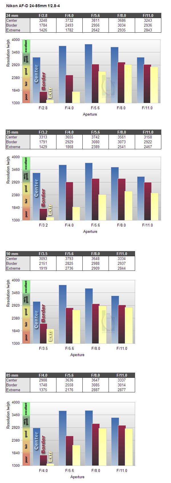

Почему БЗК - Авто-фокус покрывает точками весь кадр.
К тому же на БЗК нет фронт - бэк фокуса и Фуджи маленький, легонький
с очень импонирующим мне цветом на снимке и очень удобный.
У меня есть 610 Никон. Мне кажется равномерность резкости от края к краю на нем хуже
на имеющихся у меня объективах.

Спасибо)) на него и смотрела, в принципе)) Нашла еще вот такой Nikon AF Zoom NIKKOR 24-85mm f/2.8-4D IF. По логике лучше. Не сталкивались с ним?)

Не лучше.

А можно по-подробнее? почему не лучше?

kitsan писал(а): Вт май 01, 2018 05:14
http://www.opticallimits.com/images/8Re ... 3x/mtf.png
см.тут http://www.opticallimits.com/nikon_ff

Не побоюсь показаться нубом, но сильной разницы в объективах мне диаграммы не показали...
