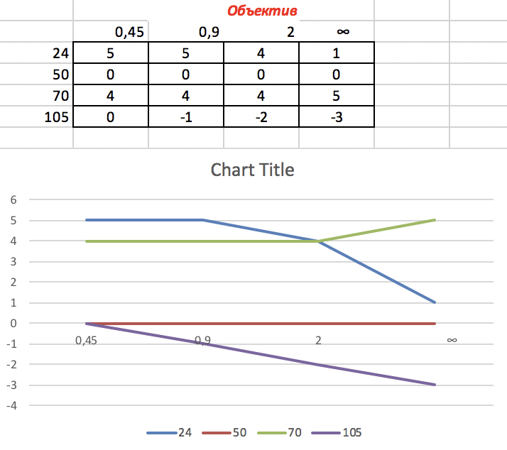

Евгений, обращает внимание, что на Вашей Сигме самый большой скачок в поправках претерпевают 50 мм, а 24 мм почти не меняются. У меня как раз наоборот: 50 мм - ровная линия.
Но если вспомнить историю, то до всех юстировок и СЦ моя Сигма тоже была самой стабильной на 24 мм, для них можно было бы даже без поправок обойтись. И даже 50 мм были достаточно точными, зато с 70 мм начиналось черти что, без поправок - мыло и расфокус на любых расстояниях. Когда я повторно отвезла Сигму в СЦ (и пожаловалась на первоначальную юстировку), то мастер обронил фразу, на которую я тогда не обратила внимания, он сказал, что выровняет объектив в основном по 50 мм, а остальные ФР к ним привяжутся (либо я сама подстрою на станции для своих камер). Честно говоря, я до сих пор не понимаю смысла этих его слов.
Но, действительно, теперь 50 мм стабильны, а чем дальше от них отходишь, тем поправки больше, особенно на бесконечности. Но они не очень далеко уходят от значений поправок для 50 мм. Поэтому я склонна думать, что поправка на 50 мм - это как раз та поправка, которая требовалась самой камере в момент юстировки (действительно, потом выяснилось, что у камеры, по которой юстировали Сигму в СЦ, был бек-фокус, и его исправили уже в никоновском СЦ).
Поэтому, если из всех моих поправок вычесть значение поправки для 50 мм, то и получится таблица "чистых" поправок, относящихся только к самому объективу. ТО есть вот так:
Однако эти поправки не отражают характер фокусировки объектива прямо из магазина, они потребовались уже после вмешательства СЦ.
Да, я тоже заметил это. Причем сам не мог понять, почему у меня мыло на 50 мм, пока вы не подсказали, что на бесконечности на ней бэк.
Скачок с -4 до +9 на 2 метра вообще не понятен.
Причем гонял D850 и на 70-300 и на 16-35/4 и даже на DX-совском 35/1,8 - на всех этих объективах она точна. И даже зажимание диафрагмы на 35/1,8 DX не угоняет объектив в шифт-фокус.
