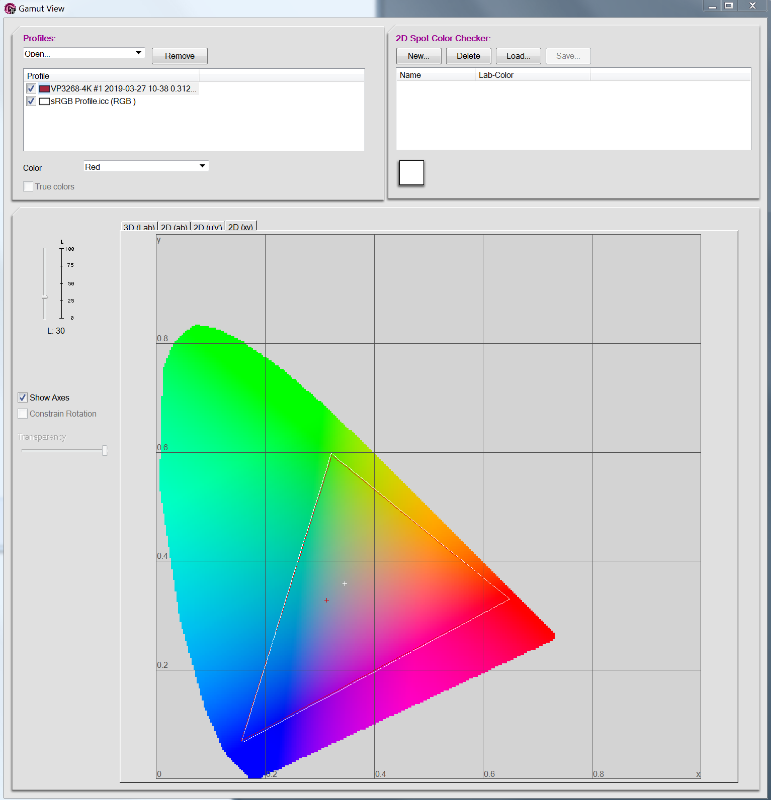

mib1 писал(а): Вт сен 24, 2019 13:07
Не не... точка белого всегда отдельно задаётся. Это уже снятый с производства, на Gb-led моник aRGB-шник 24"Dell, Выше писал в теме, у меня целая эпопея была, ЖЕСТЬ!
Хочу новый моник прикупить и с нормальной эмуляцией sRGB, 30-32"
У дешёвых под вопросом, даже у профи бывают косяки. Надо проверять.
Я остановился на Viewsonic VP3268-4k.
Достоинства:
- эффективная работа софта в паре с колориметром X-Rite Display Pro обеспечивают точную эмуляцию sRGB как по охвату, так и тоновой кривой (внутренний LUT). Реально работающая система компенсации неравномерности подсветки, после ее работы контраст около 1:1000 (неравномерность на глаз почти незаметна, а это многого стоит для такой диагонали).
- размер точки комфортен для глаз, полуглянцевое покрытие практично для такой большой поверхности.
- хороший дизайн, регулировка по высоте.
Недостатки:
- стоимость - серьезный.
- нужна хорошая видеокарта.
- резкость в настройках приходится ставить на 100%, иначе на мой взгляд недостаточна. При 100% все ОК, но запаса нет (психологически неприятно). Но это больше придирки.
- сложно найти в продаже.

Дык это крутой моник!
sRGB - 97,9|98,8 %;
95% DCI-P3
дешёвым он не будет. Я планировал заняться видео и всё равно сижу в фото, пока что решил не замарачиваться с P3 и что-то взять поскромнее. Просто хотелось бы хорошую эмуляцию sRGB и в случае чего как-то поправить её, но увы, метода нет.
В другой теме понаписывал кучу размышлизмов по поводу 4К. ХОтелось бы конечно взять мегапиксельный моник, но не универсально это или надо видеокарту RTX, в общем не тороплюсь. Если что то дешёвое попадётся, то 30-32" 2,5К возьму.
У меня вся работа в sRGB делается, там сильно вкладываться в новую железку мне не имеет смысла, рынок б/у полон полупрофижелезок. На крайняк 24" aRGB есть.
