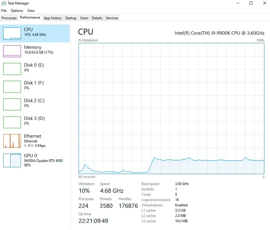

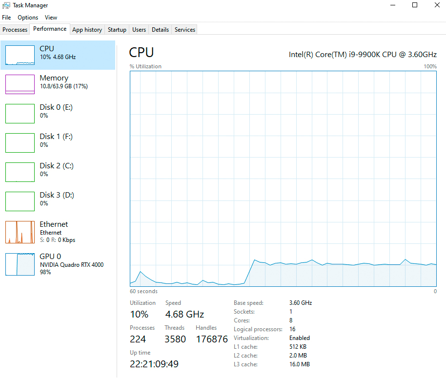

ForwardLooking писал(а): Сб авг 08, 2020 21:50

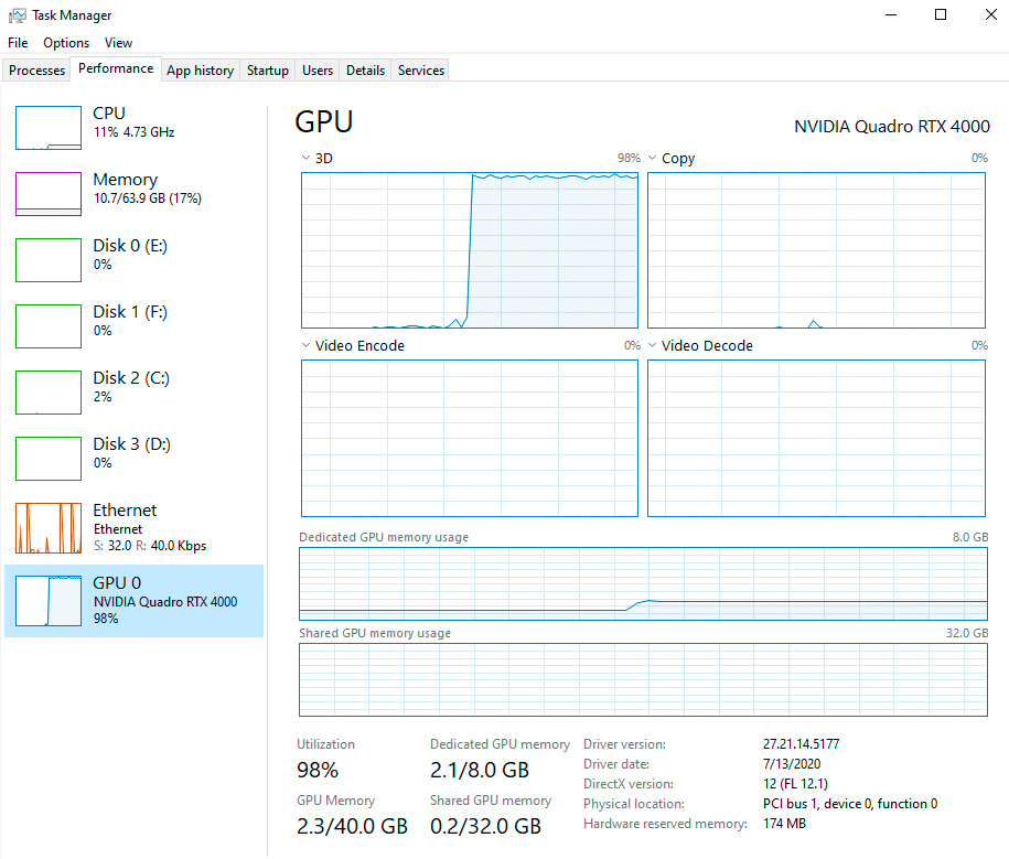

Адобовский софт тупо не умеет сколь-нибудь эффективно использовать графические карты (кроме специфичных плагинов).
100 раз это уже проходили.
Про плагины (AI) и речь. Для меня они самый главный инструмент в тонкой обработке. Но требуют времени и навыков работы.
Для того, чтобы не быть голословной. Во время работы плагинов AI использование видеокарты достигает 98%
тогда как центральный процессор используется всего на 10-14%
И тем не менее, все это затраты времени, вплоть до 10-15 секунд. На машине со слабой видеокартой речь может идти о минутах, а на некоторых и вовсе работать не будет.

Julysha писал(а): Сб авг 08, 2020 21:55
Если человек не использует условный Topaz, то и видеокарта ему не нужна ))

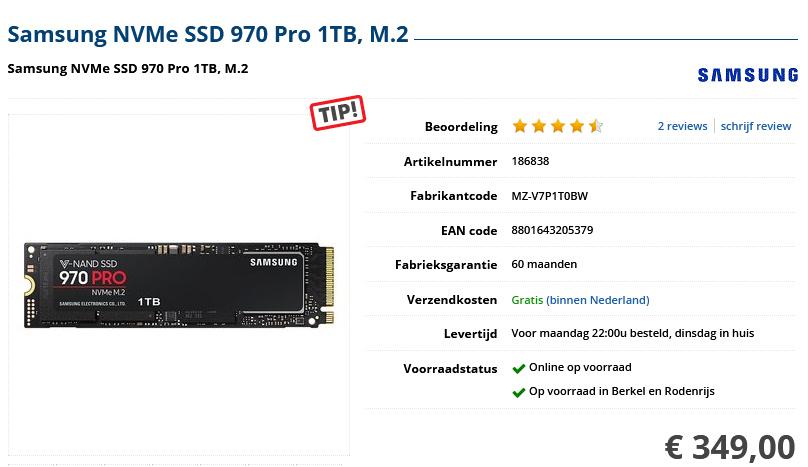

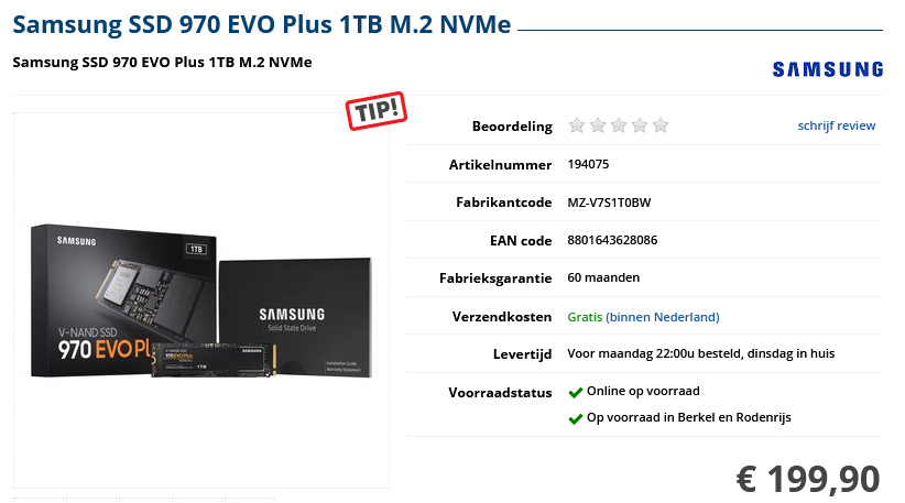

MUR писал(а): Сб авг 08, 2020 19:22
так не везде,возможно в Европе. У нас 16 гб DDR4 по стоимости равны 480(500) гб SSD диску.
Смотря какой диск и какая память. Но. в общем, "в Европе, 16 гб дороже 500гб диска...Ну конечно, память далеко не самый дешёвый компонент. Опять же...смотря какую конфигурацию рассматривать.Та же материнка. если "с ума не сходить"
Re: Конфигурация компьютера
Юля ,так не везде,возможно в Европе. У нас 16 гб DDR4 по стоимости равны 480(500) гб SSD диску. Мне видеокарты с 4 гб видеопамяти за глаза. Интел и АМД по разному устроены (Это в тому что Win и OS устоены по разному.)
Олег, SSD, действительно, кажется, подешевели, даже у нас. Сейчас мои SSD стоят столько, я за них платила чуть дороже (полтора года назад), но тогда они были новинками:
А память, кажется, столько же и стоила - около 300 евро за 4 планки по 16 Гб (или тоже чуть дороже, но не намного, я уже плохо помню точно)
Помню лишь цену на видеокарту Nvidia RTX Quadro 4000 - она стоила больше 1000 евро и стала самой дорогой частью моего компьютера (стоила почти четверть от него). Тогда ее только выпустили, наверняка сейчас тоже подешевела. Сейчас я бы купила мощнее (приблизительно за ту же цену) - на 11 Гб GPU, сейчас игровые Nvidia стали поддерживать 10-битный цвет. Правда, я сама это не проверяла, проверять нужно в Фотошопе по ramp-тесту, в обзорах можно написать что угодно. Все Квадры его поддерживают с гарантией.

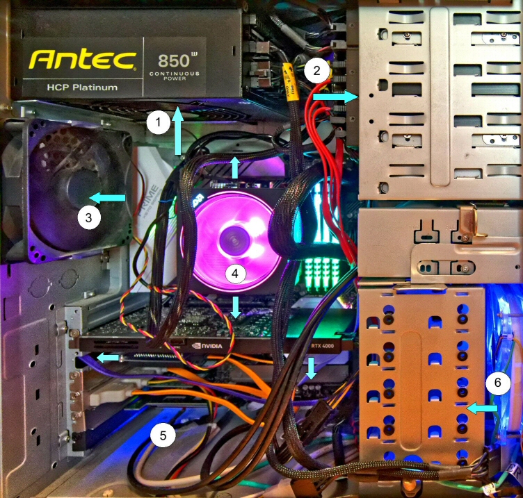

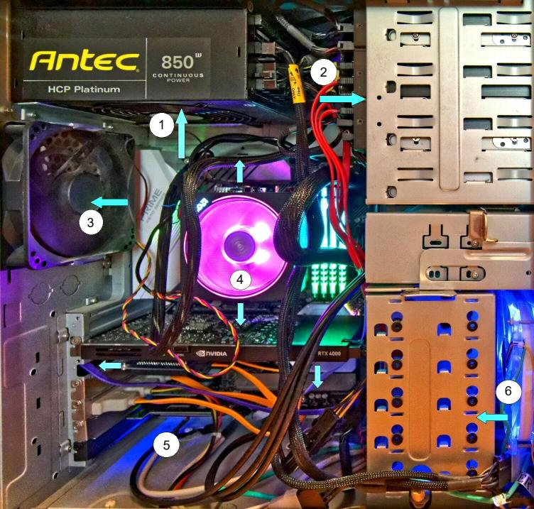

То чего нет писал(а): Вт авг 11, 2020 14:31
комплектное недоразумение, называемое кулером, сразу на помойку, а на его место Noktua D15
Не знаю, чем Вам мешает кулер из комплекта, меня они всегда устраивали.
Как с точки зрения охлаждения, так и с точки зрения шума и надежности - ни разу не пришлось менять, даже после 10 лет использования - на одном из компьютеров с Феномом АМД. Вот шум меня стал доставать - интегрально, от всего компьютера. Решил померить. Думаю , результаты моего исследования будут интересны не только мне. Использовал вот такой прибор:

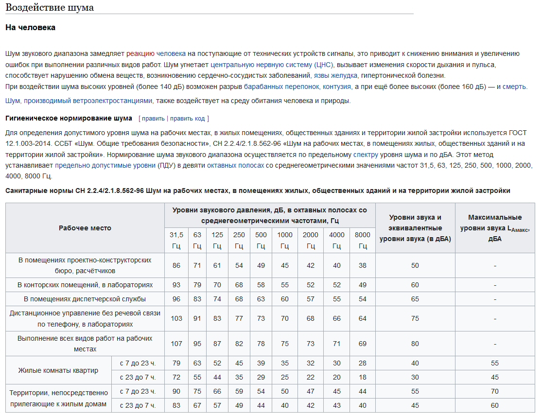

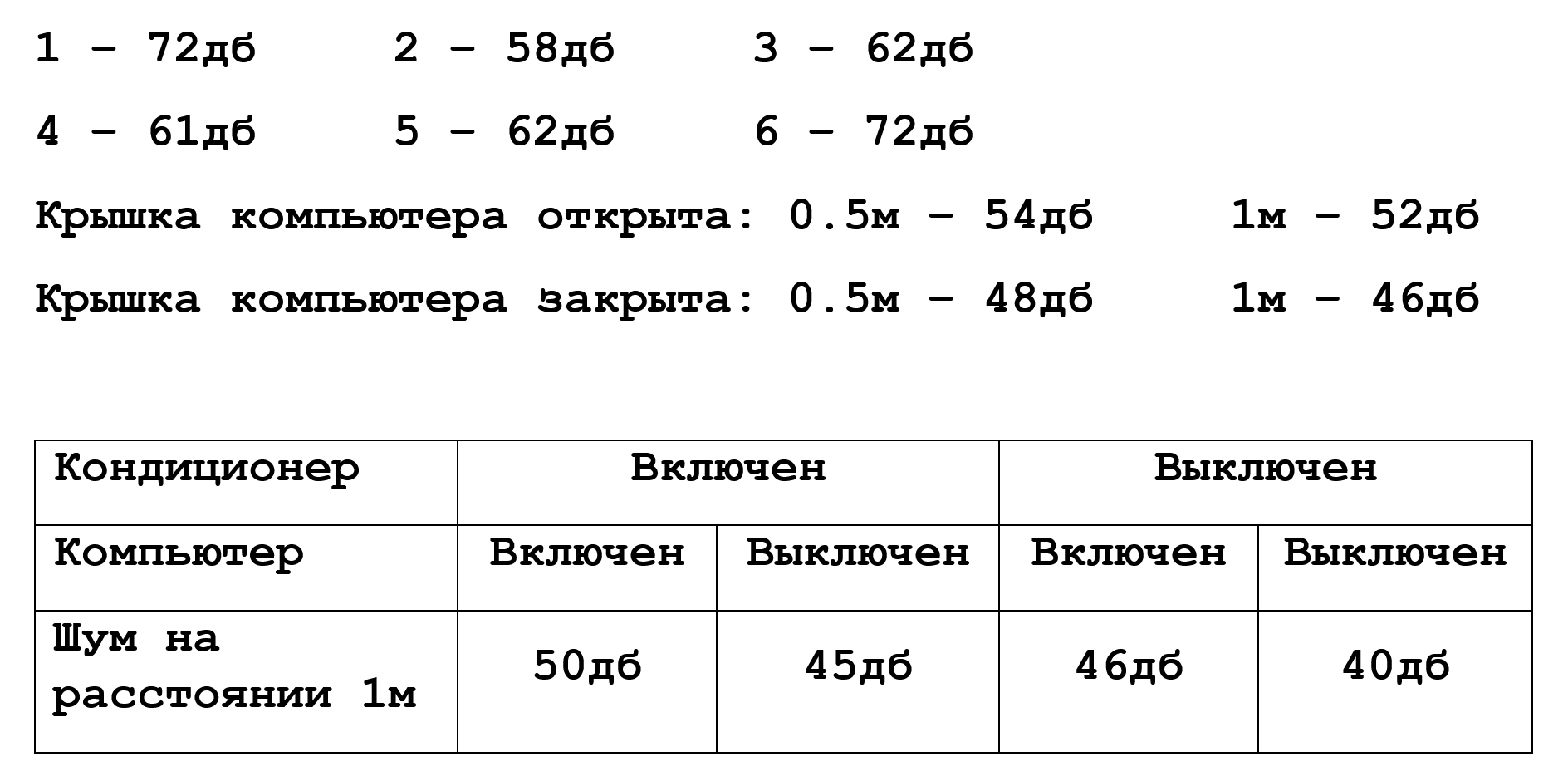

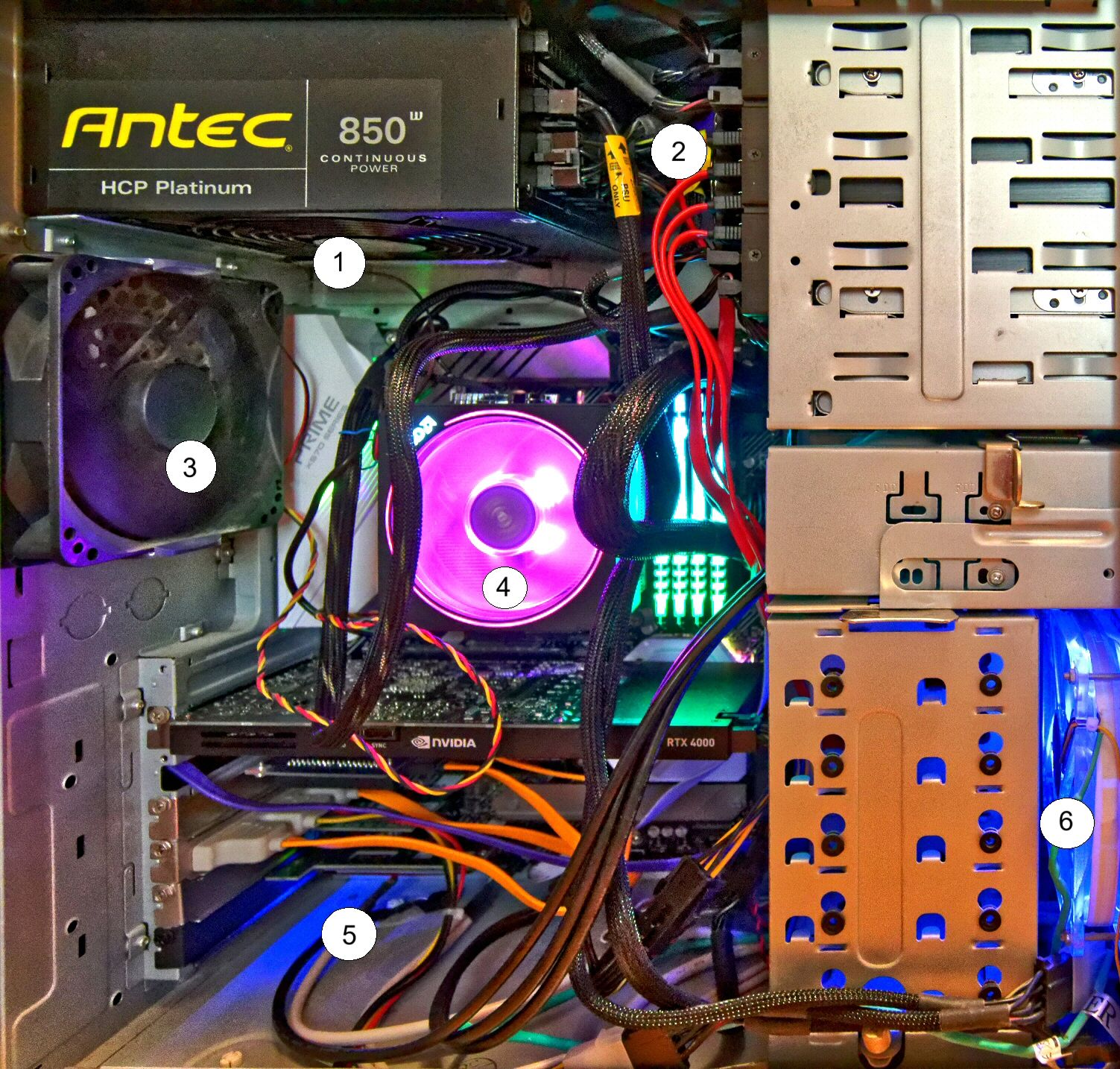

Измерил этим прибором шум в отмеченных точках:
Результаты оказались такие:
Интересно, что шум относительно велик оказался у блока питания и у переднего вентилятора Zalman (с подсветкой). Всего вентиляторов шесть (по номерам на рисунке): (1) блока питания, (2) блока дисков, (3) задний, (4) процессора, (5) видеокарты и (6) передний. Закрытие крышки компьютера убирает 2 децибела. Блок у меня недорогой, без специальных противошумных покрытий.
А вот кондиционер добавляет 5-6 децибел. Дело в том, что внутренний модуль моего центрального кондиционера находится на антресолях, как раз за стенкой моего кабинета. Наверху этой стенки дверцы, открывающие доступ на антресоль. Возможно, надо обклеить эти дверцы изнутри противощумной плиткой.
Авихай
Сообщения: 3531
Сообщение Авихай »

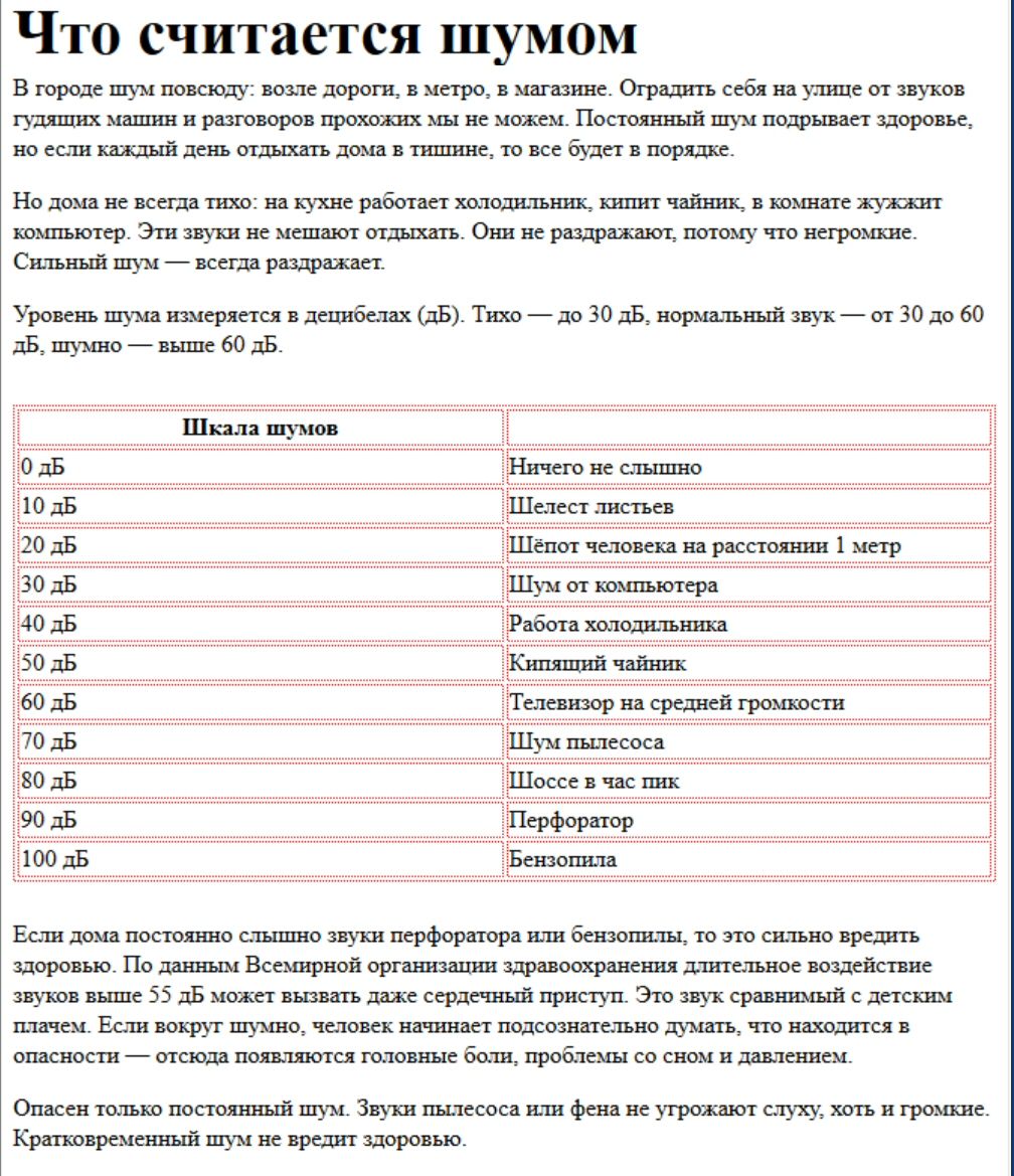

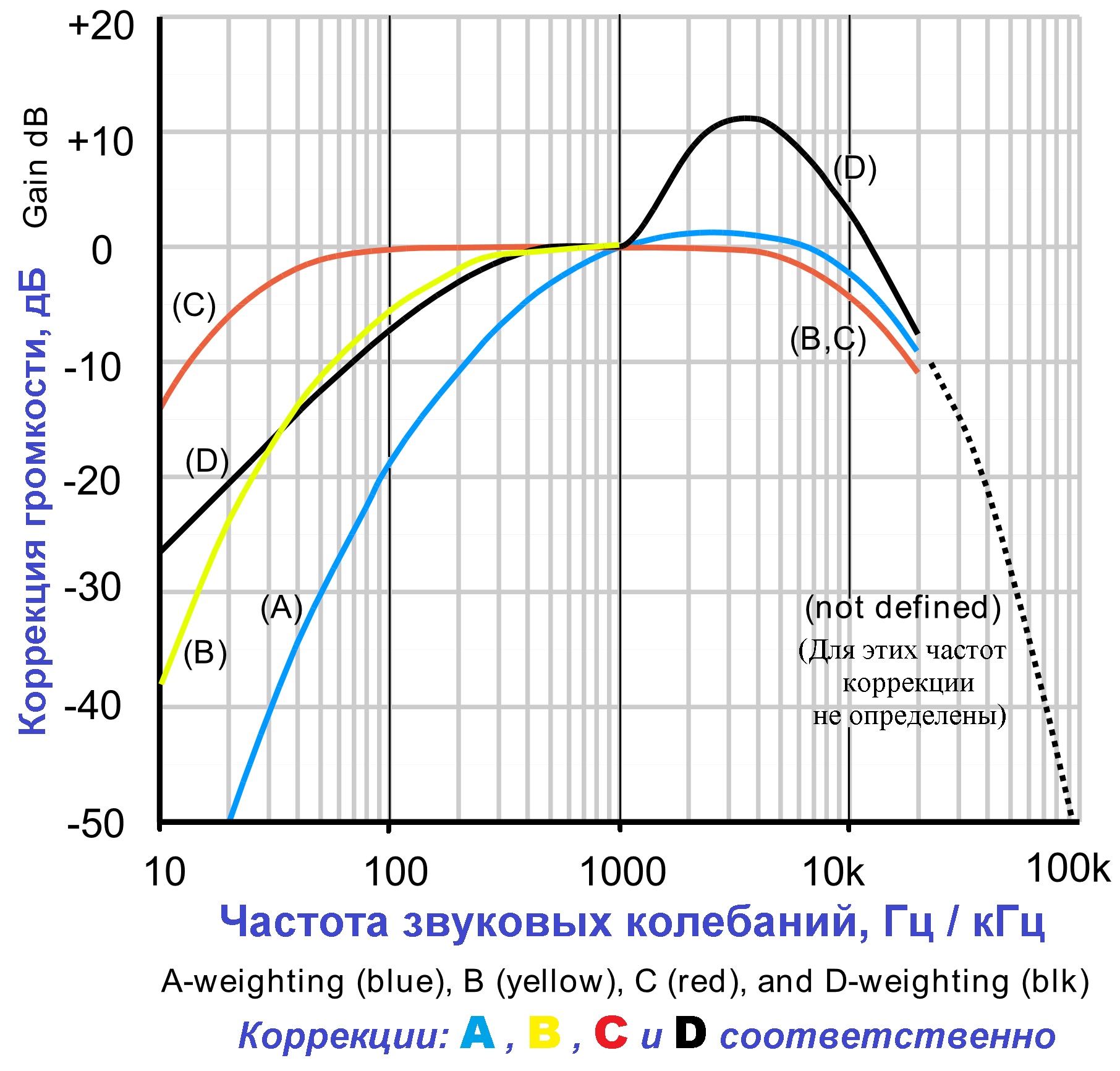

Продолжим. Итак, в рабочем режиме, при включенном кондиционере и компьютере, шум в районе моей головы - 50 дб. Много это или мало? Субъективно - многовато. Посмотрим сначала сравнение уровней шума:
По этой таблице шум (только) от компьютера должен иметь порядок 30 дб. Максимальный постоянный уровень не должен превышать 55дб. А что говорит Википедия (Вики)? Там написано:
В комнате - те же максимальные постоянные 55 дб. Но есть еще коррекция по частоте:
ИМХО, Вам нужно СРОЧНО менять корпус ПС!!! Купите что-нибудь недорогое (?), в пределах 100-120 евро, с хорошими, эффективными и тихими вентиляторами. Be quiet! даже в бюджетной своей серии очень хорош! А то Ваш на мышеловку похож (это не в обиду, но первое что пронеслось в голове Изображение). И для чего сверхмощный БП?

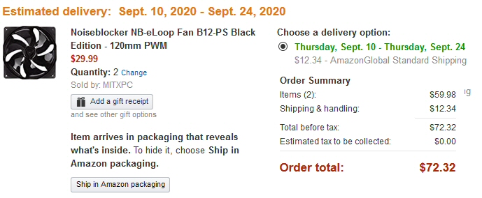

А вот рискнул заказать в Амазоне 2 вентилятора Blacknoise Technologies:
Цена вроде не слишком дорогая по 30$, за доставку берут 12$. Пригодятся. Посмотрим, изменит ли это шум и насколько.

Не думаю, что замена корпуса, БП и/или больших вентиляторов что-то кардинально изменило бы
На Вашем фото вижу типичный косяк - три вентилятора разрывают воздух из одной точки:
процессорный (дует в проц!), вент БП и на задней стенку дуют наружу корпуса.
Задумайтесь над путями воздушных потоков! Либо выключите вент на задней стенке, либо поменяйте процессорный на направленный в её сторону.
Сейчас у Вас поток от одного фронтального вентилятора делится на видеокарту и дырку под ней, и сумму потоков БП и заднего.
Очевидно большое разрежение над процом.

Сообщения: 3531
Сообщение Авихай »
santeam писал(а): Пн авг 17, 2020 17:00
Давайте разберемся. На уменьшеном фото посмотрим на потоки воздуха в корпусе:
Над процессором (и ниже) есть открытая решетка на левой стенке:
Здесь можно было крепить дополнительный вентилятор - крепления я снял. Так что никакого разрежения там нет.
Фронтальный вентилятор выполняет обычно две функции. Во-первых обдув дисков - у меня на этом месте пусто - диски смонтированы сверху, 4 диска вместо 3 слотов 5.25" в съемных устройствах - потом могу показать как. Во-вторых поддув воздуха внутрь корпуса и его очистка - перед ним стоит фильтрующая прокладка.
Этот вентилятор довольно сильный, фирменный Zalman с подсветкой - 1800 об\мин, 20дб.
Вентилятор дисков (сверху пункт 2) включается автоматически при включении хотя бы одного из 4х дисков. Не знаю, регулирует ли он обороты при увеличении числа работающих дисков. Задний вентилятор (пункт 3) - обычный, 1000 об/мин.
Вентилятор БП (на взгляд) не очень сильный, или (наверное) есть автоматическая регулировка от загрузки. При нормальной нагрузке поток воздуха сзади БП намного слабее потока от заднего вентилятора.
В целом, система вентиляторов нормально организована, пыль фильтруется хорошо, фильтр чищу регулярно. Внутри пыль почти не накапливается. Возможно стоит установить еще фильтр на левой стенке корпуса.
Температура борда и процессора - 44°С и 49°С сейчас, при обычной работе в интернете. Температура в комнате сейчас - 26°С, кондиционер выключен.
sdrobkov
Сообщения: 4890
Сообщение sdrobkov »
Авихай писал(а): Пн авг 17, 2020 19:32
Фронтальный вентилятор выполняет обычно две функции. Во-первых обдув дисков - у меня на этом месте пусто - диски смонтированы свеху, 4 диска вместо 3 слотов 5.25" в съемных устройствах - потом могу показать как. Во-вторых поддув воздуха внутрь корпуса и его очистка - перед ним стоит фильтрующая прокладка.
Этот вентилятор довольно сильный, фирменный Zalman с подсветкой - 1000-1800 об\мин, 20дб.
У этого компьютера практически нет воздушного потока- всё задушено компонентами и кабелями. Задний вентилятор обычно самый важный- он должен быстро и бесшумно удалить весь горячий воздух от процессора и видеокарты. Поэтому нужен на 140мм. У Зальмана вентили "так себе". Я недавно поменял корпус Зальмана. Там 20ка шумела , но не давала нужного воздушного давления. Даже 140 от Фрактала (середнячок по качеству) создаёт лучший поток и его не слышно (относительно Зальмана).
Keeper77
Сообщения: 1698
Сообщение Keeper77 »
Жарковато однако.
Если так нравится корпус,то можно сделать следующие для снижения тепла:
В верхней части корпуса,на крышке сделать перфорацию,а лучше всего окно под вентиляцию блока питая с сеткой. Перевернуть блок питания с входом воздуха на верх-так хоть не будет гонять горячий воздух через себя. У процессора будет приток воздуха.
Сделать кабель-менеджмент с боковой прокладкой шнуров. Воздух лучше гулять будет и не будет завихреней.
Зайдите в БИОС,там все обороты вентиляторов показаны,плюс показаны условия их команд.
Большая температура для повседневных задач на процессоре. Термопасту давно меняли?
Гул не хилый-подшипники у пропеллеров можно смазать
Авихай
Сообщения: 3531
Сообщение Авихай »
Keeper77 писал(а): Пн авг 17, 2020 19:55
Жарковато однако.
Странная рекомендация: качать воздух с узкой щели над БП. Кабели ничего не задерживают, их мало на такой объем. Там, где узко (диски) там свой вентилятор. Ну а процессор совершенно новый, как и борд. Какую пасту там менять и зачем? Вместо ничего не дающего просмотра в БИОС я смотрю в ASUS Suite 3, программа все показывает в динамике, на любой момент. А температура и борда и процессора совершенно нормальная при таком количестве памяти и карт.
sdrobkov
Сообщения: 4890
Авихай писал(а): Пн авг 17, 2020 20:28
Не , там был совет дырок ВВЕРХУ наделать и перевенуть БП на выдув через эти дырки.Если, как Вы сказали, комп шумит, значит ему приходится крутить вентили на полную, что говорит о плохой организации пространства и охлаждения.
Keeper77
Сообщения: 1698
Это уже модификация корпуса в лучшую сторону.
Неа smile "Обкурите" с помощью дым-машины вентиляторы,увидите воздушные потоки,которые гуляют в разные стороны,как им вздумается,при контакте даже с одним проводом.А в Вашем корпусе они пучками через весь корпус.
Вы думаете,если процессор новый,то там используют самую лучшую терпопасту?Удивлю Вас-она там самого низкого качетва,иногда попадается старая.Лучше намазать Arctic MX-4, Noctua NT-H1 и Arctic Silver 5.
Температуры завышены и очень даже.

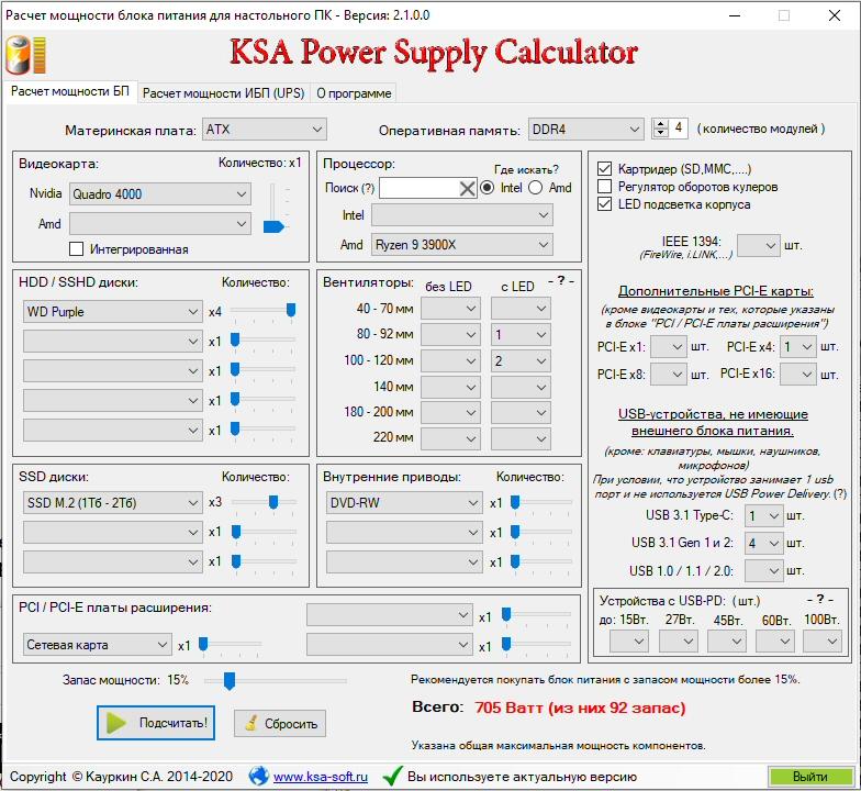

Я нашел очень полезную программу: "KSA Power Supply Calculator". Вот результат ее запуска для моего компьютера (только диски WD Purple вместо Black - их не было в списке):
Так что минимально необходимая мощность для моего компа - 613 ватт, а 237 ватт - резерв (38%). Чего я и хотел добиться. Этот БП Antec-850 модульный, проводов надо тянуть ровно столько, сколько надо. Мощность он также выдает не все 850, а сколько надо.
Кстати, когда я попытался поставить видеокарту Quadro RTX 4000 на компьютер i6500 с БП Antec NEO 520, карта отказалась работать! Она выдала на экран сообщение, что ей не хватает мощности по подсоединенному кабелю!

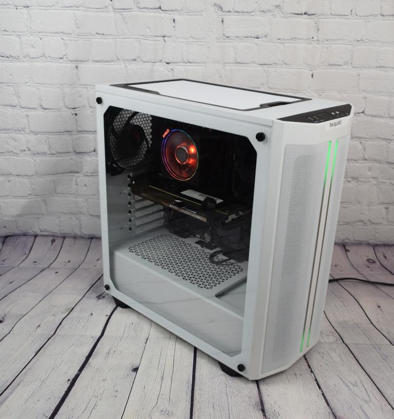

Ну и наконец посмотрим на корпуса с нижним расположением БП.
Вот корпус Be Quiet Pure Base 500DX:
Типичный геймерский корпус, когда все расцвечено и мерцает - т.е. мешает работать.
Вся нижняя часть занята БП. Внутри есть место только для двух дисков.
Заменить их или включить/выключить трудно.
Входы USB и аудио неудобно расположены сверху.
Короче, ерундовый корпус за 130$.
[oft]Мне это напоминает попытки создать двухдверные (у меня был такой, к сожалению) холодильники или холодильники с нижним расположением морозилки. Ну не устраивает некоторых классический (проверенный временем) дизайн. А ведь не зря морозилка - сверху. Холодить надо сверху - а греть - снизу. Но попытки катить квадратное продолжаются... [/oft][/url]

Авихай писал(а): Пн авг 17, 2020 21:40
[url=/download/file.php?id=62757]01cKcjxXi6Bk28gzwE3uL4X-2.fit_lim.size_768x99999.jpg
Ненужные элементы подсветки легко отключаемы,достаточно вынуть провод из хаба/мат.платы.
Обычно 2-4 быстро сьемных гнезда для SSD и быстросьемная корзина для HDD,которые не мешают БП
Корпус кстати неплохой. Но Вы специально выбрали этот чтобы сказать "Фи!"? Сколько у Be Quiet! стильных, но без так нелюбимой Вами подсветки корпусов? Почти все!Я вот недавно продал башню, которая была у жены: Be Quiet 800. Ваша мечта: без окошка и подсветкиИзображениеПрекрасный корпус. Устаревший немного, но Вам как раз (по Вашим требованиям). На вторичке почти даром можно найти...
Да на этот корпус трудно сказать "Фи" smile Корпус продуманный-перворация на фронтальной панели чего стоит,вместо глухой стенки. Стильный корпус.

Авихай писал(а): Пн авг 17, 2020 21:19
Эти рассчётные Ватты рассчитываются по максимальной нагрузке. В реальной жизни практически никто не достигает этого пика. Тем более Вы сами говорили про малые нагрузки, которые Вы даёте своему ПК. Но дело Ваше.
Я просто привык к разумному минимуму. Моё финансовое положение заставляет.
Позвольте ИМХУ ещё одну: покупая такой процессор, видюху...не скупитесь на корпус. Стоит он недорого, а теряете много. А подсветка, разумная и стильная, она украшает Ваше рабочее место, где вы проводите много часов своей жизни.
Принцип некоторых : "Корпус компьютера это только безобразный железный ящик. место которому на шкафу или подальше под столом!" сегодня устарел.
Очень возможно что Вы сокращаете жизнь компонентам ПК на треть, используя такой душный ящик... И понятие "геймер" тоже странное у Вас. Кстати многие из них и загружают свою технику по-максимуму. Соответственно и компоненты должны выдерживать...
Просто хотел поделиться опытом, не хотел мешать!...

sdrobkov писал(а): Пн авг 17, 2020 22:26
У меня корпус с похожей компоновкой, в принципе он мне нравится.
Он стоит под невыскоким журнальным столиком, поэтому кнопки и дополнительные разъёмы USB вывел назад.
Недостаток (небольшой) только один.
В нижнем отсеке рядом с БП установлен HDD.
Для его установки была предусмотрена корзина (на два диска).
Её пришлось убрать и прикрутить диск прямо к полу корпуса, т.к. он грелся больше, чем хотелось бы.
Но даже в таком варианте он иногда (в жару) нагревается до 40 градусов (при средней нагрузке).
Т.е. нижний отсек не очень хорошо вентилируется.
