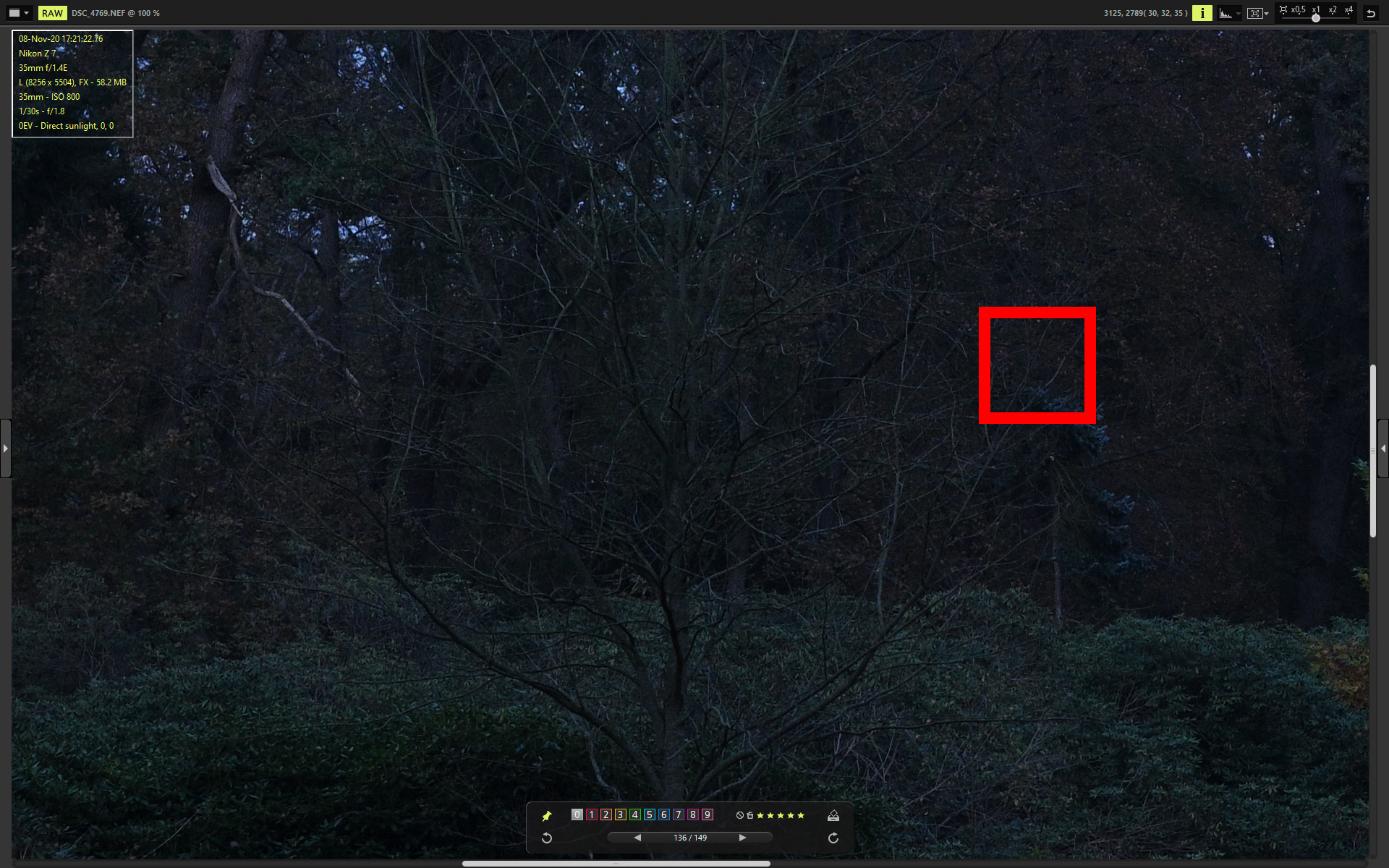

А здесь тоже по блику? Это позавчера в 17:20 в лесу, уже очень темно. И на открытой. Показываю 100% кроп из кадра
Как Вы знаете камера фокусируется по контрасту между объектами. Здесь он легко зацепился за ветки, хорошо выделяющиеся от фона. Если высветлить Ваш недодержанный кадр, то можно увидеть так. как его "видит" камера.

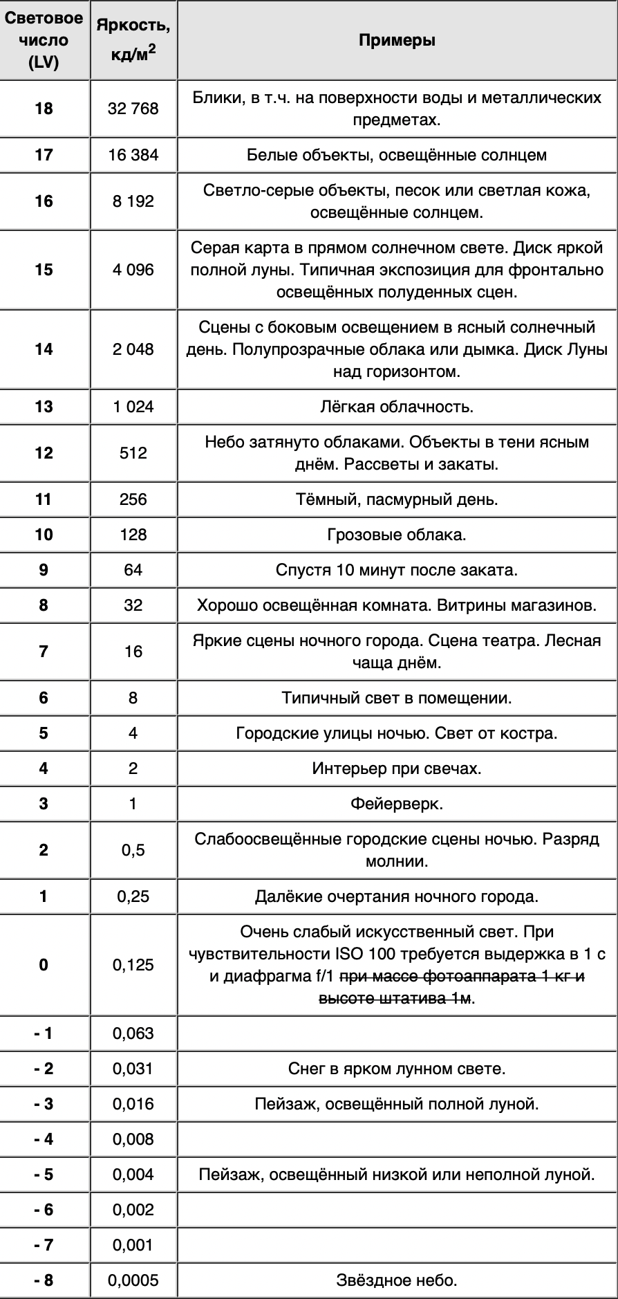

Высветлить можно хоть на 10 стопов. Но сенсор АФ камеры перестает работать, если на нем внешнего света меньше -4 EV (я не помню точно, но это что-то вроде света на объекте от одной свечи на расстоянии 10 метров). После этого как ни поднимай экспозицию, камера ничего не увидит. Ей внешний свет нужен.
Вот здесь единицы освещенности - https://vasili-photo.com/articles/lv-and-ev.html

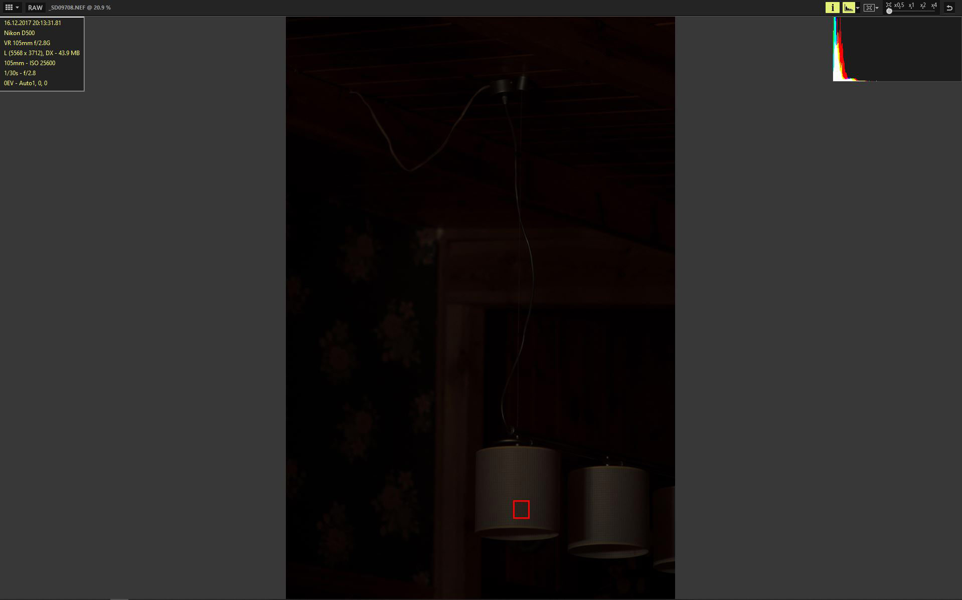

Мне кажется, что это Вы не поняли. У каждой камеры есть свой предел световой чувствительности сенсора АФ..
Если очень контрастную зебру закрыть в чулане без окон и света, то камера не увидит на ней никакого контраста, она ее вообще не увидит.
Если у камеры очень плохая чувствительность сенсора АФ, то в темном парке она на темный фикс ничего не увидит (либо, если на объектив нацепить темный светофильтр), объектив будет дергаться, а на светлый фикс сразу станет зрячей.

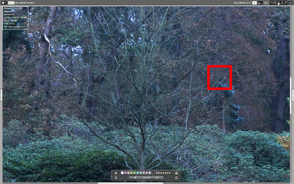

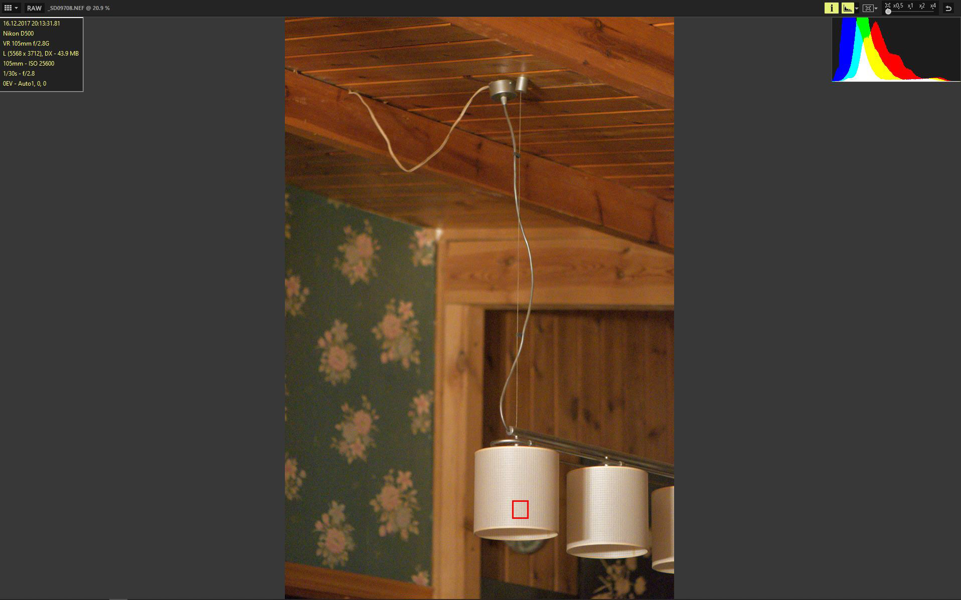

Вы опять не поняли, камера оценивает контраст между двумя объектами/гранями и фокусируется по ним.Вот, к примеру с Д500. Условия ещё более тёмные (посмотрите экспотройку) и сложные (на точке фокусировки нет очень контрастных объектов):
Вот так как "видит камера" (и та было снято)
а ниже так как бы подали Вы.
