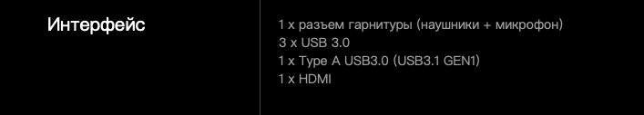

Не.., я речь не про имеющийся ноут, а про ваш вопрос, относительно нового компа...
А на ноуте не понятно -
Я только могу предположить .... Вероятно это USB , какой тип не ясно, а кабель вы используете, который шел с ноотбуком, поэтому при подключении монитора проблем нет.

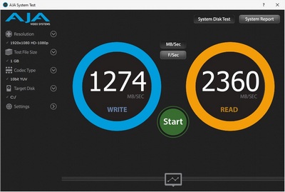

https://www.aja.com/products/aja-system-test

Спасибо. Поставил прогу, прогнал тест, теперь бы еще понять что означают эти цифры...

цифры в тесте надо сопоставить с тестовыми для вашей модели 447 чтение/ 137 запись
если примерно такие, то все с диском хорошо (по современным меркам - мало)

У меня получилось 503 - чтение и 296 запись. Это нормально? Это скорость SSD. Скорость HDD 69 - запись и 79 чтение. На HDD лежат файлы проекта(видео), или на внешнем HDD(пока не проверить скорость).

скорость дисков в норме (хотя меня удивляет в два раза более высокая скорость записи SSD)
А это при каких настройках?

При базовых, по умолчанию

Samsung 860evo 500Gb - 2011/2888
Samsung 850evo 500Gb - 485/502
Seagate ExosX16 16TB - 192/209
старый WD Green 2ТВ - 53/54
