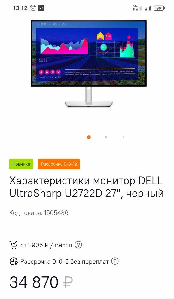

[member="whs"], Деллы не хочу.
Про PA278QV много отзывов в бурж.нете о битых/горячих пикселях. Матрица Innolux, но некоторым везет и попадаются годные экземпляры.
