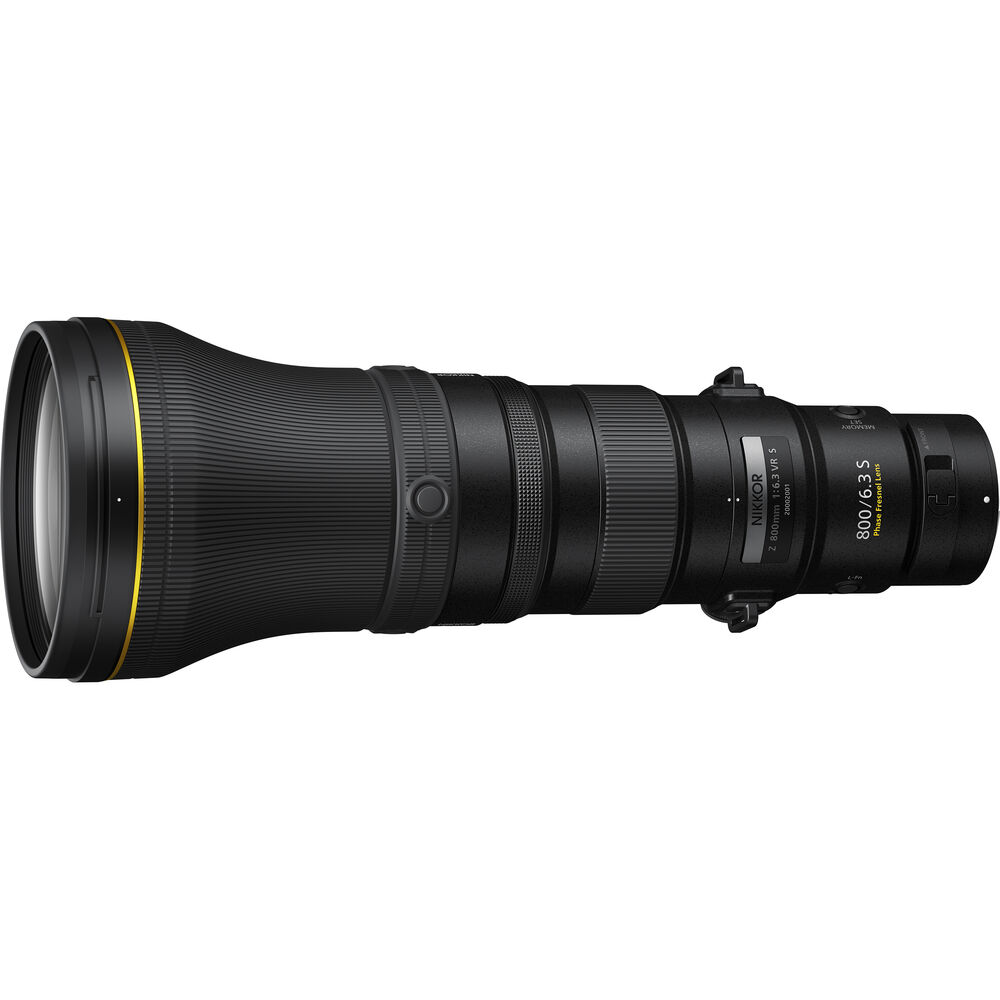

Дорожная карта для Z-оптики
kgms
Сообщения: 4829
Re: Дорожная карта для Z-оптики
Сообщение kgms »
Еще новость
Тут уже Tamron ни причем smile .
Интересно, что снова вернулись к линзам Френеля.
Мое баловство на Flickr
отвечаю в Л.С.
Zed
Сообщения: 7499
Re: Дорожная карта для Z-оптики
Сообщение Zed »
Колокольчик Френеля. smile Ну и дизайн. Прямо на новогоднюю елку просится при соответствующем масштабе. Золотое кольцо тоже вернули.
kgms
Сообщения: 4829
Re: Дорожная карта для Z-оптики
Сообщение kgms »
Обновленная дорожная карта, как очередной "жест отчаяния" smile . Прям отчаянная ситуация smile
Мое баловство на Flickr
отвечаю в Л.С.
Zed
Сообщения: 7499
Re: Дорожная карта для Z-оптики
Сообщение Zed »
Нет, от хорошей жизни идут на поклон к конкурентам. smile Хотя о качестве жизни лучше судить не по дорожной карте, а по финансовым отчетам.
ForwardLooking
Сообщения: 3412
Re: Дорожная карта для Z-оптики
Сообщение ForwardLooking »
Ндааа...
Анонс Nikon Nikkor Z 28-75mm f/2.8
Ахренительно, канешн.
Иии...очень правильный ход Nikon - всем польза и Nikon, и Tamron и тем более всем нам )))
Могли кстати, купить лицензию на готовый продукт, а производить Nikon будет сам.
Только один минус и он ощутим.
Tamron 28-75mm f/2.8 стоит адекватных 60 т.р. официальный
А под лейбаком Nikon 28-75mm f/2.8 он будет стоить под 100 т.р. (((
d750 + z6
ForwardLooking
Сообщения: 3412
Re: Дорожная карта для Z-оптики
Сообщение ForwardLooking »
kgms писал(а): Вт дек 14, 2021 06:17
Обновленная дорожная карта, как очередной "жест отчаяния" smile . Прям отчаянная ситуация smile
Что интересно, 28-75 f2.8 без лейбачка S-line
А темный 24-70 f4s гордо носит S-line )))
P.S.
А где вы увидели отчаяние ?
d750 + z6
kgms
Сообщения: 4829
Re: Дорожная карта для Z-оптики
Сообщение kgms »
ForwardLooking писал(а): Вт дек 14, 2021 06:30
А где вы увидели отчаяние ?
Вы иронию не уловили smile
Мое баловство на Flickr
отвечаю в Л.С.
ForwardLooking
Сообщения: 3412
Re: Дорожная карта для Z-оптики
Сообщение ForwardLooking »
И кстати,
Nikon 28-75 f2.8 базируется на старой версии Tamron 28-75mm F/2.8 Di III RXD (модель A036)
а не на новой G2 - Tamron 28-75mm F/2.8 Di III VXD G2 (модель A063)
d750 + z6
AndrewGusew
Сообщения: 319
Зарегистрирован: Вт июл 10, 2007 10:07
Re: Дорожная карта для Z-оптики
Сообщение AndrewGusew »
По поводу FTZ и площадки: у меня тоже от PD, сдвиньте ее чуть назад и FTZ прекрасно будет крутиться. Более того, вторая площадка прикручена на переходник и за неё цепляю на PDй крепёж на лямку рюкзака. Удивительно, но даже с F70-200/2.8, на трекинге весьма комфортно.
Megerko
Сообщения: 2211
Re: Дорожная карта для Z-оптики
Сообщение Megerko »
kgms писал(а): Вт дек 14, 2021 06:05
Я тоже... Но у нас парк оптики схожий smile
Вот 85-ку на f/1.2 поменяю и может 100-400 еще доберу чуть позже.
Практически наверняка прикуплю х2 под 70-200мм (чтобы не покупать 100-400),
но хочу его покрутить сначала, мало ли что.. И, наверно макрик еще нужен.
Но эти позиции не горят, тем более на зиму, можно и подождать.
ЗЫ
Почему-то "третьи" фирмы по производстве оптики воспринимаются конкурентами,
хотя логичнее сотрудничать с ними, запуская в нижний сегмент, а "премиум"
линейку производить уже самостоятельно. Таким образом все будут довольны
и смогут выбрать себе оптику по карману...
Crystal
Сообщения: 1464
Re: Дорожная карта для Z-оптики
Сообщение Crystal »
ForwardLooking писал(а): Вт дек 14, 2021 06:26
Только один минус и он ощутим.
Tamron 28-75mm f/2.8 стоит адекватных 60 т.р. официальный
А под лейбаком Nikon 28-75mm f/2.8 он будет стоить под 100 т.р. (((
ForwardLooking писал(а): Вт дек 14, 2021 06:37
И кстати,
Nikon 28-75 f2.8 базируется на старой версии Tamron 28-75mm F/2.8 Di III RXD (модель A036)
а не на новой G2 - Tamron 28-75mm F/2.8 Di III VXD G2 (модель A063)
И третий неочевидный минус, - это может означать, что под маркой Tamron не будет выпускаться оптика для Z.
По мне, так лучше бы сам Tamron выпустил G2, и другие объективы, какие у него есть.
kgms
Сообщения: 4829
Re: Дорожная карта для Z-оптики
Сообщение kgms »
AndrewGusew писал(а): Вт дек 14, 2021 06:41
По поводу FTZ и площадки: у меня тоже от PD, сдвиньте ее чуть назад и FTZ прекрасно будет крутиться. Более того, вторая площадка прикручена на переходник и за неё цепляю на PDй крепёж на лямку рюкзака. Удивительно, но даже с F70-200/2.8, на трекинге весьма комфортно.
У Юры площадка старого образца - она не сдвигается.
Megerko писал(а): Вт дек 14, 2021 06:49
Практически наверняка прикуплю х2 под 70-200мм (чтобы не покупать 100-400),
но хочу его покрутить сначала, мало ли что.. И, наверно макрик еще нужен.
Но эти позиции не горят, тем более на зиму, можно и подождать.
Думал.... Но предыдущий опыт с ТС 2.0 меня немного напрягает. Резкость падает сильно. Но надо будет попробовать новые ТС.
Если не будет такого уж сильного падения резкости - то это вариант.
Мое баловство на Flickr
отвечаю в Л.С.
Zed
Сообщения: 7499
Re: Дорожная карта для Z-оптики
Сообщение Zed »
Crystal писал(а): Вт дек 14, 2021 06:56
И третий неочевидный минус, - это может означать, что под маркой Tamron не будет выпускаться оптика для Z.
По мне, так лучше бы сам Tamron выпустил G2, и другие объективы, какие у него есть.
Совместимость камер и объектива будет лучше при выпуске объектива Никоном.
Еще один момент. Отверточные Тамроны 28-75 выпускались и Коникой-Минолтой под своим лейблом. Они были тесными партнерами. Качество изготовления было выше у Минолты. У меня они были для Минолты и для Никона. Но тогда ценник у этих объективов был один.
Crystal
Сообщения: 1464
Re: Дорожная карта для Z-оптики
Сообщение Crystal »
Zed писал(а): Вт дек 14, 2021 07:06
Совместимость камер и объектива будет лучше при выпуске объектива Никоном.
Так версия то старая всё равно, не G2.
Zed писал(а): Вт дек 14, 2021 07:06
Еще один момент. Отверточные Тамроны 28-75 выпускались и Коникой-Минолтой под своим лейблом. Они были тесными партнерами. Качество изготовления было выше у Минолты. У меня они были для Минолты и для Никона. Но тогда ценник у этих объективов был один.
Тот Tamron и этот, - я бы не стал отождествлять. Уровень с тех пор вырос.
Zed
Сообщения: 7499
Re: Дорожная карта для Z-оптики
Сообщение Zed »
ForwardLooking писал(а): Вт дек 14, 2021 06:30
А где вы увидели отчаяние ?
Я увидел такой оттенок. smile
Во-первых, это не похоже на Никон. (Эта новость претендует на новость года.)
Во-вторых, Никон запросил "помощь друга".
В-третьих. Получил (немного) устаревшую модель. (Напоминает китайский автопром на этапе становления.)
Шаг рациональный, но не от хорошей жизни, был мой вывод.
Crystal
Сообщения: 1464
Re: Дорожная карта для Z-оптики
Сообщение Crystal »
Цейссы для Sony вроде тоже Tamron выпускает, а может и не только Цейссы.
Zed
Сообщения: 7499
Re: Дорожная карта для Z-оптики
Сообщение Zed »
Crystal писал(а): Вт дек 14, 2021 07:08
Тот Tamron и этот, - я бы не стал отождествлять. Уровень с тех пор вырос.
А я и не отождествляю. Тем более здесь речь идет о нынешнем Никоне и нынешнем Тамроне. И если бы были два аналогичных изделия обеих фирм с одним ценником, я бы, наверное, предпочел продукцию Никон (для камер Никон).
Zed
Сообщения: 7499
Re: Дорожная карта для Z-оптики
Сообщение Zed »
Crystal писал(а): Вт дек 14, 2021 07:13
Цейссы для Sony вроде тоже Tamron выпускает, а может и не только Цейссы.
Цейссы - это была палочка-выручалочка для Сони, которая сама объективы разрабатывать и делать в то время не умела.
Crystal
Сообщения: 1464
Re: Дорожная карта для Z-оптики
Сообщение Crystal »
Zed писал(а): Вт дек 14, 2021 07:14
А я и не отождествляю. Тем более здесь речь идет о нынешнем Никоне и нынешнем Тамроне. И если бы были два аналогичных изделия обеих фирм с одним ценником, я бы, наверное, предпочел продукцию Никон (для камер Никон).
Я не вижу в чём здесь выигрывает потребитель, получая старую версию втридорога, и отгораживая себя от продукции одного из самых сильных сторонних производителей.
У Nikon и так есть 24-70/4 и 24-70/2,8.
Kaza4ok
Сообщения: 977
Зарегистрирован: Пт апр 16, 2021 10:37
Re: Дорожная карта для Z-оптики
Сообщение Kaza4ok »
Crystal писал(а): Вт дек 14, 2021 07:23
Я не вижу в чём здесь выигрывает потребитель, получая старую версию втридорога, и отгораживая себя от продукции одного из самых сильных сторонних производителей.
У Nikon и так есть 24-70/4 и 24-70/2,8.
На сколько старый тамрон хуже второй версии и в чем эти различия?
Crystal
Сообщения: 1464
Re: Дорожная карта для Z-оптики
Сообщение Crystal »
Kaza4ok писал(а): Вт дек 14, 2021 07:30
На сколько старый тамрон хуже второй версии и в чем эти различия?
Недавно ролик вышел на канале photar про сравнение двух версий на Sony.
Если кратко, новая версия гораздо быстрее и оптически лучше.
Zed
Сообщения: 7499
Re: Дорожная карта для Z-оптики
Сообщение Zed »
Crystal писал(а): Вт дек 14, 2021 07:23
Я не вижу в чём здесь выигрывает потребитель, получая старую версию втридорога, и отгораживая себя от продукции одного из самых сильных сторонних производителей.
У Nikon и так есть 24-70/4 и 24-70/2,8.
"Старая" она только потому, что вышло ее обновление. Т.е. она лишь морально устарела, а оптически очень хороша.
Наоборот, Никон таким образом (наверное, другие варианты не просматривались) приблизил своих потребителей к продукции "сильных сторонних производителей". А по сути, сделал свои камеры более привлекательными.
Решение дискуссионное при наличии близких объективов в своей линейке. Но это выбор Никона. Мы лишь с интересом посмотрим, что из этого выйдет (для Никона).
Wet999
Сообщения: 2477
Re: Дорожная карта для Z-оптики
Сообщение Wet999 »
AndrewGusew писал(а): Вт дек 14, 2021 06:41
По поводу FTZ и площадки: у меня тоже от PD, сдвиньте ее чуть назад и FTZ прекрасно будет крутиться. Более того, вторая площадка прикручена на переходник и за неё цепляю на PDй крепёж на лямку рюкзака. Удивительно, но даже с F70-200/2.8, на трекинге весьма комфортно.
Спасибо за совет, но как правильно заметил @kgms у меня обе площадки без возможности сдвига (
Если плейт на пятке, то ничего не мешает, но мне не нравится развесовка, начинает сильно носом кивать.
P.s. да прекратите обсуждать ценообразование Никона под тамроном, это бессмысленно. Можно считать, что удорожание - это плата роялти Никону. Без бренда и большой сети продаж (Никон) этот тамрон сам по себе никому не нужен, или будет на порядок меньше продаж. Поэтому все логично.
Kaza4ok
Сообщения: 977
Зарегистрирован: Пт апр 16, 2021 10:37
Re: Дорожная карта для Z-оптики
Сообщение Kaza4ok »
Zed писал(а): Вт дек 14, 2021 07:42
"Старая" она только потому, что вышло ее обновление. Т.е. она лишь морально устарела, а оптически очень хороша.
Наоборот, Никон таким образом (наверное, другие варианты не просматривались) приблизил своих потребителей к продукции "сильных сторонних производителей". А по сути, сделал свои камеры более привлекательными.
Решение дискуссионное при наличии близких объективов в своей линейке. Но это выбор Никона. Мы лишь с интересом посмотрим, что из этого выйдет (для Никона).
Посмотрим сколько будет стоить, если 100 то можно и купить. Если 130-140 то перебор, проще будет поднакопить и докупить эску.
Судя по оптической схеме, есть некоторые отличия от первой версии тамрона. Будем надеяться, что никон все-же обновил немного объектив.
Megerko
Сообщения: 2211
Re: Дорожная карта для Z-оптики
Сообщение Megerko »
Zed писал(а): Вт дек 14, 2021 07:42
Решение дискуссионное при наличии близких объективов в своей линейке. Но это выбор Никона.
Мы лишь с интересом посмотрим, что из этого выйдет (для Никона).
Ну, если все обстоит так, как мы тут обсуждаем - этот 28-75/2.8 просто первая ласточка.
В дальнейшем вся линейка Тамрона там должна оказаться, так что запасемся терпением и
будем ждать действительно вкусных предложений.
AlexOu
Сообщения: 3213
Re: Дорожная карта для Z-оптики
Сообщение AlexOu »
Megerko писал(а): Вт дек 14, 2021 08:39
Ну, если все обстоит так, как мы тут обсуждаем - этот 28-75/2.8 просто первая ласточка.
В дальнейшем вся линейка Тамрона там должна оказаться, так что запасемся терпением и
будем ждать действительно вкусных предложений.
А вот в этом я пока сильно сомневаюсь.
Этот шильдик Никон - сам решает, каких стекл ему не хватает в дорожной карте.
Не будет никаких вкусных предложений, как было на зеркалках или в стане сони. Цена будет соответствовать положению в семье объективов Никон. И цена на обсуждаемый объектив полностью это доказывает.
В ваккуме конечно это лучше, чем ничего. Но по мне если так пойдет дальше - это не то, что к чему люди ожидали. К примеру Реально топовых линз от стороннего производителя с доступной ценой под шильдиком Никон никогда не будет.
Megerko
Сообщения: 2211
Re: Дорожная карта для Z-оптики
Сообщение Megerko »
AlexOu писал(а): Вт дек 14, 2021 08:50
А вот в этом я пока сильно сомневаюсь.
Этот шильдик Никон - сам решает, каких стекл ему не хватает в дорожной карте.
до сих пор не понимаю, почему 28-75/2.8 пошел первым,
неужели его так не хватало в дорожной карте ?
kgms
Сообщения: 4829
Re: Дорожная карта для Z-оптики
Сообщение kgms »
Megerko писал(а): Вт дек 14, 2021 08:53
до сих пор не понимаю, почему 28-75/2.8 пошел первым,
неужели его так не хватало в дорожной карте ?
С языка снял smile
Ну да, спорное решение запустить первым именно этот диапазон фокусных, который уже перекрыт 4-мя линзами.
Вот запуск светлого тревела 35-150 или недорогого телевика 70-180 (многим зашел бы по цене) был бы куда более логичным.
Мое баловство на Flickr
отвечаю в Л.С.
Zed
Сообщения: 7499
Re: Дорожная карта для Z-оптики
Сообщение Zed »
Megerko писал(а): Вт дек 14, 2021 08:53
до сих пор не понимаю, почему 28-75/2.8 пошел первым,
неужели его так не хватало в дорожной карте ?
Дорожная карта - это не ассортимент выпускаемой продукции. К ассортименту предъявляется одно основное требование - он должен в целом приносить прибыль. Судя по косвенным данным, Z 24-70/4 сам по себе не пошел. Z 24-70/2.8 для массового потребителя великоват и дорог. В то же время Tamron 28-75 RXD, несмотря на конкуренцию со стороны Сони и Сигмы (там линейка объективов еще более плотная), пошел хорошо. Так что Никон, зная реальную ситуацию со спросом и сбытом, принимает прозрачные для себя решения. Другое дело, насколько они эффективные. Но это только время покажет. А наш удел - строить предположения и пользоваться выгодами из такого положения, кто их для себя найдет.
P.S. Можно предположить, что Z 24-70/4 останется для кита (и так с предельно низкой ценой) или, отдельно, с существенно редуцированной ценой.
AlexOu
Сообщения: 3213
Re: Дорожная карта для Z-оптики
Сообщение AlexOu »
Megerko писал(а): Вт дек 14, 2021 08:53
до сих пор не понимаю, почему 28-75/2.8 пошел первым,
неужели его так не хватало в дорожной карте ?
Родной 24-70 2.8 крут, но многим попросту не по карману в текущих реалиях.
Да нехватка 24мм ощущается, но в остальном 28-75 может выполнить ровно тежи задачи за счет светосилы при не цене в 2-3 раза меньше.
Светосила или более обширные фокусные 24-120\4 - каждый выберет, что ему важнее.
А вот 24-70\4 на фоне 28-75 2.8 - по мне просто меркнет.
Шрайбикус
Сообщения: 293
Зарегистрирован: Ср июн 17, 2015 06:33
Re: Дорожная карта для Z-оптики
Сообщение Шрайбикус »
Меня больше фиксы интересуют. 26 мм заявлен, какой светосилы будет?
Kaza4ok
Сообщения: 977
Зарегистрирован: Пт апр 16, 2021 10:37
Re: Дорожная карта для Z-оптики
Сообщение Kaza4ok »
Megerko писал(а): Вт дек 14, 2021 08:53
до сих пор не понимаю, почему 28-75/2.8 пошел первым,
неужели его так не хватало в дорожной карте ?
Есть мнение, что тамрон продал никону старое поколение объектива, чтобы хоть что-то заработать с устаревшей конструкции. При этом не создавать конкурента для новой версии.
Если это так, то шишь нам в ближайшие годы, а не актуальные 70-180 или 35-150...
Хотя никон вроде немного переработал оптическую схему объектива.
kgms
Сообщения: 4829
Re: Дорожная карта для Z-оптики
Сообщение kgms »
Шрайбикус писал(а): Вт дек 14, 2021 09:33
Меня больше фиксы интересуют. 26 мм заявлен, какой светосилы будет?
Вангую: f/2.8 - вряд ли светлее будет. А может и f/5.6
Мое баловство на Flickr
отвечаю в Л.С.
kgms
Сообщения: 4829
Re: Дорожная карта для Z-оптики
Сообщение kgms »
Kaza4ok писал(а): Вт дек 14, 2021 09:46
Есть мнение, что тамрон продал никону старое поколение объектива, чтобы хоть что-то заработать с устаревшей конструкции. При этом не создавать конкурента для новой версии.
Если это так, то шишь нам в ближайшие годы, а не актуальные 70-180 или 35-150...
Хотя никон вроде немного переработал оптическую схему объектива.
Возможно, Tamron и продал бы новое поколение, но в Nikon решили, что чуть переделав оптическую схему, добавив свое покрытие на линзы и свой мотор АФ, смогут сделать что-то не хуже G2, при этом сэкономив денежку smile
Мое баловство на Flickr
отвечаю в Л.С.
OlAf
Сообщения: 3906
Re: Дорожная карта для Z-оптики
Сообщение OlAf »
Kaza4ok
Сообщения: 977
Зарегистрирован: Пт апр 16, 2021 10:37
Re: Дорожная карта для Z-оптики
Сообщение Kaza4ok »
kgms писал(а): Вт дек 14, 2021 09:59
Возможно, Tamron и продал бы новое поколение, но в Nikon решили, что чуть переделав оптическую схему, добавив свое покрытие на линзы и свой мотор АФ, смогут сделать что-то не хуже G2, при этом сэкономив денежку smile
Будем надеяться, что у них получилось)
ForwardLooking
Сообщения: 3412
Re: Дорожная карта для Z-оптики
Сообщение ForwardLooking »
kgms писал(а): Вт дек 14, 2021 09:55
Вангую: f/2.8 - вряд ли светлее будет. А может и f/5.6
Да, однозначно 26 мм будет f2.8
Kaza4ok писал(а): Вт дек 14, 2021 09:46
Есть мнение, что тамрон продал никону старое поколение объектива, чтобы хоть что-то заработать с устаревшей конструкции. При этом не создавать конкурента для новой версии.
Если это так, то шишь нам в ближайшие годы, а не актуальные 70-180 или 35-150...
Хотя никон вроде немного переработал оптическую схему объектива.
Хрен его знает какое заключили соглашение Nikon и Tamron.
Легко может быть такое, что Tamron продал Nikon лицензию за "условные 5 копеек" на старый 28-75 f2.8, а за это Nikon пускает Tamron на свою поляну и "разрешает" выпустить всю БЗК линейку Tamron по Z-mount и обязался не рубить прошивками работу объективов.
Под БЗК Tamron славится именно своими зумами с ориганальным дипазоном фокусных на f2.8 и эта БЗК-линейка не сильно конкурирует с текущим БЗК парком оптики Nikon.
P.S.
Короче, возможно мы увидим 28-75 g2 от Tamron-а на Z-mount за 60 т.р. )))
d750 + z6
kgms
Сообщения: 4829
Re: Дорожная карта для Z-оптики
Сообщение kgms »
ForwardLooking писал(а): Вт дек 14, 2021 10:14
P.S.
Короче, возможно мы увидим 28-75 g2 от Tamron-а на Z-mount за 60 т.р. )))
...который тут же убьет продажи Nikkor 28-75 smile
Мое баловство на Flickr
отвечаю в Л.С.
Crystal
Сообщения: 1464
Re: Дорожная карта для Z-оптики
Сообщение Crystal »
ForwardLooking писал(а): Вт дек 14, 2021 10:14
Легко может быть такое, что Tamron продал Nikon лицензию за "условные 5 копеек" на старый 28-75 f2.8, а за это Nikon пускает Tamron на свою поляну и "разрешает" выпустить всю БЗК линейку Tamron по Z-mount и обязался не рубить прошивками работу объективов.
А зачем это Nikon, для чего?)
Zed
Сообщения: 7499
Re: Дорожная карта для Z-оптики
Сообщение Zed »
Судя по MTF, мало что переделали. Просветление точно свое. Мотор, что у Никона, что у Тамрона (устаревший), шаговый, скорее всего от Тамрона. Свой еще надо постараться впихнуть в чужую линзу. Управление мотором, возможно, свое. Одним словом, что есть, то есть. Просто, теперь качественная бюджетная линза от Никона именно с таким ценником.
Crystal
Сообщения: 1464
Re: Дорожная карта для Z-оптики
Сообщение Crystal »
Zed писал(а): Вт дек 14, 2021 10:31
Судя по MTF, мало что переделали. Просветление точно свое. Мотор, что у Никона, что у Тамрона (устаревший), шаговый, скорее всего от Тамрона. Свой еще надо постараться впихнуть в чужую линзу. Управление мотором, возможно, свое. Одним словом, что есть, то есть. Просто, теперь качественная бюджетная линза от Никона именно с таким ценником.
Сейчас оптическая схема и мотор взаимосвязаны, никто не будет переделывать одно без другого.
weber
Сообщения: 1508
Re: Дорожная карта для Z-оптики
Сообщение weber »
Ситуация немного напоминает производство автомобилей. Вот Фольксваген, выпускает из одних и тех же узлов и на одной платформе машины под нескольким марками, придав каждой индивидуальность. И на каждую машину находится свой покупатель. Есть и варианты кооперации, когда практически меняют шильдик и отделываются косметическими изменениями.
Megerko
Сообщения: 2211
Re: Дорожная карта для Z-оптики
Сообщение Megerko »
Вообще, я зарекся от "третьей" оптики, а с такими мансами уже ничего не понятно,
покупаешь ты оригинальную разработку производителя или... мммм.. адаптированную.
Ок, буду внимательнее фильтровать новости про новинки "от никон"...
[member="OlAf"],
от 16к зелени? Лично мне никогда не попробовать таких монстров, их даже в наших прокатах нет, так что пофиг, но!
Прогрессивная общественность недовольна технологией ПФ, "темной" ф6.3, а так же отсутствием встроенного ТС...
Kaza4ok
Сообщения: 977
Зарегистрирован: Пт апр 16, 2021 10:37
Re: Дорожная карта для Z-оптики
Сообщение Kaza4ok »
Сорян, оптическую схему смотрел от старого тамрона на зеркалку никон. С тамроном для сони первой версии у нового никона оптическая схема полностью совпадает. Печально.
AlexOu
Сообщения: 3213
Re: Дорожная карта для Z-оптики
Сообщение AlexOu »
покупаешь ты оригинальную разработку производителя или... мммм.. адаптированную.
Ладно бы цена соответствовала оригиналу, я помню свой 28-75 купил за 50р. А сейчас сколько нужно будет отдать за это в другой оболочке?
Нечто подобное есть сейчас у Токины и Вилтрокса. Одно и тоже в разных одежках, только Токина за свое имя берет дополнительно.
P.S В любом случаи для владельцев Никона, есть альтернатива и доступное решение 24-70 2.8
ForwardLooking
Сообщения: 3412
Re: Дорожная карта для Z-оптики
Сообщение ForwardLooking »
AlexOu писал(а): Вт дек 14, 2021 10:46
Ладно бы цена соответствовала оригиналу, я помню свой 28-75 купил за 50р. А сейчас сколько нужно будет отдать за это в другой оболочке?
Да и так понятно, что цена будет 100 т.р. ))
AlexOu писал(а): Вт дек 14, 2021 10:46
Нечто подобное есть сейчас у Токины и Вилтрокса. Одно и тоже в разных одежках, только Токина за свое имя берет дополнительно.
А можно подробнее про Tokina и Viltrox ? ))
P.S.
Я сейчас присматриваюсь к автофокусному Viltrox 24 1.4 под z-mount ))
d750 + z6
Kaza4ok
Сообщения: 977
Зарегистрирован: Пт апр 16, 2021 10:37
Re: Дорожная карта для Z-оптики
Сообщение Kaza4ok »
AlexOu писал(а): Вт дек 14, 2021 10:46
Ладно бы цена соответствовала оригиналу, я помню свой 28-75 купил за 50р. А сейчас сколько нужно будет отдать за это в другой оболочке?
Нечто подобное есть сейчас у Токины и Вилтрокса. Одно и тоже в разных одежках, только Токина за свое имя берет дополнительно.
P.S В любом случаи для владельцев Никона, есть альтернатива и доступное решение 24-70 2.8
Альтернатива конечно есть, но с учётом того, что за удвоенную стоимость мы получаем только фирменный корпус, шильдик и возможность поставить без переходника... Что-то мне подсказывает, что после покупки пользователю будет сложно отделаться от мысли, что его... в общем цензурных синонимов нет.
Vitali Acote
Сообщения: 1371
Re: Дорожная карта для Z-оптики
Сообщение Vitali Acote »
kgms писал(а): Вт дек 14, 2021 10:24
...который тут же убьет продажи Nikkor 28-75 smile
Под байонет "А" в своё время одновременно выпускались и продавались первая версия Тамрона 28-75/2,8 и его версия с маркировкой Коника-Минолта 28-75/2,8, а чуть позднее вторая версия Тамрона 28-75/2,8 сосуществовала с его же версией с маркировкой Сони 28-75/2,8. Так что всё возможно...
Crystal
Сообщения: 1464
Re: Дорожная карта для Z-оптики
Сообщение Crystal »
ForwardLooking писал(а): Вт дек 14, 2021 11:05
А можно подробнее про Tokina и Viltrox ? ))
P.S.
Я сейчас присматриваюсь к автофокусному Viltrox 24 1.4 под z-mount ))
Tokina заказываает 85 1,8 под Sony FE, на той же фабрике что и Viltrox.
Viltrox правда выпустил этот объектив и под Nikon Z.
Так называемый клон Zeiss Batis.
AlexOu
Сообщения: 3213
Re: Дорожная карта для Z-оптики
Сообщение AlexOu »
Crystal писал(а): Вт дек 14, 2021 11:09
Tokina заказываает 85 1,8 под Sony FE, на той же фабрике что и Viltrox.
Viltrox правда выпустил этот объектив и под Nikon Z.
Так называемый клон Zeiss Batis.
Бедный Заяц, создал объектив - а его чуть ли не вчистую скопировали и под разные байонеты ...)
Кажись такие альянсы будут и дальше встречаться.
Вернуться в «Z-оптика»
