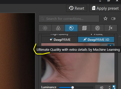

ВОТ на этомsay2014 писал(а): Сб ноя 12, 2022 22:03
А на чём проверяли? Меня этот режим тоже восхитил - на городском снимке (здание, растения вокруг), а вот на людях он дал неприятные артефакты на лицах... Кстати, самое большое время было 8 минут на 24МП-снимок - видеокарта встроенная, Intel, в работе не участвует...
ISO 6400
Ну портреты я предпочитаю, как ни крути, на таких ISO не снимать

Алгоритм (на основе машинного обучения) пытается максимально детали оставить. Видимо, крупный шум принимает за "детали".
Так ведь Deep Prime XD можно под свой сюжет настроить, выбрав соответствующее значение параметра модели шума. По дефолту он стоит на нуле. Если его увеличить, то восстановление и отчетливость мелких деталей будет увеличиваться, а если уменьшать (сделать отрицательным), то резкие мелкие детали смягчаются. Одновременно можно в других местах (в инструменте контраста) менять микроконтраст (его уменьшение тоже способствует смягчению резких деталей), а в инструменте оптического модуля можно увеличить значение параметра, отвечающий за боке. Соответственно, изменение этих параметров в обратную сторону выявит резкие мелкие детали (типа иголок на елке) и т.п.
Если шум на коже шумодав принимает за детали, то попробуйте увеличить само значение шумодава.
Я не заметила, что конвертация с новым шумодавом идет дольше, на 45 мп пара десятков секунд (в самом тяжелом случае).

Сделал апгрейд PhotoLab5 Elite на PhotoLab6 Elite(Black Friday) MacOS....Думаю проверю новый шумодав DeepPrime XD,а он не активный(также,как и Prime)включается только режим High Quality и Deep Prime с RAW File Fuji X-T3...Затем,открываю папку с файлами Nikon D810(основной мой аппарат)...а тут активны все режимы шумодава,включая новый DeepPrime XD...Что это может быть...?! Получается,DeepPrime XD не поддерживается на файлах Fuji X-T3...?! P.S. Погуглил,не поддерживается на X-Trans sensor Fujifilm....((((

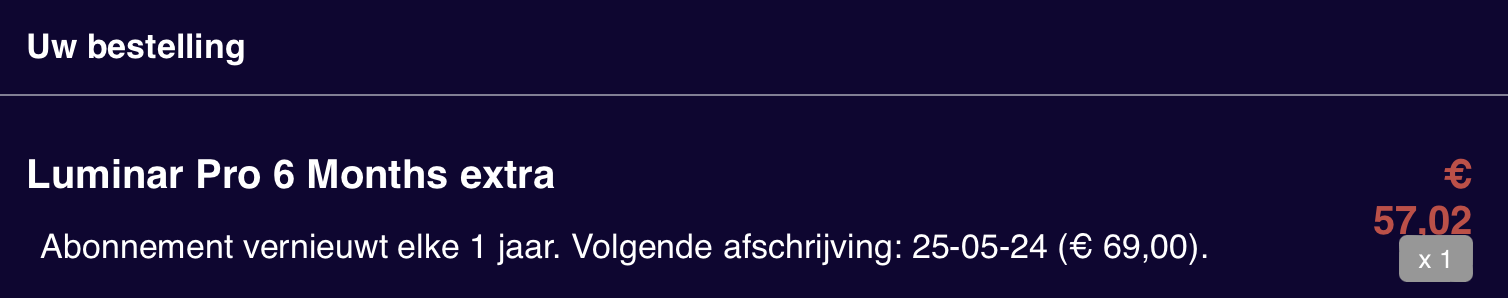

А я в эту черную пятницу оформила подписку на Luminar Neo Pro, она включает в себя все существующие и будущие экстеншены. Просто Luminar Neo у меня уже был.
До окончания черной пятницы (она все еще длится) подписка на полтора года для тех, у кого уже есть Neo, стоит 69 евро (то есть первые полгода - бесплатно) - https://skylum.com/luminar
В нагрузку они еще дают бесплатно кучу разных пресетов и текстур (которые стоят 100 евро).
Люминар становится такой же платформой с подпиской, что и Фотошоп. Все новые вещи в подписке будут появляться бесплатно. Следующая годовая подписка (по истечении срока действующей) тоже будет стоить 69 евро за год. То есть только 25 мая 2024 мне придется снова заплатить 69 евро за следующий год.
