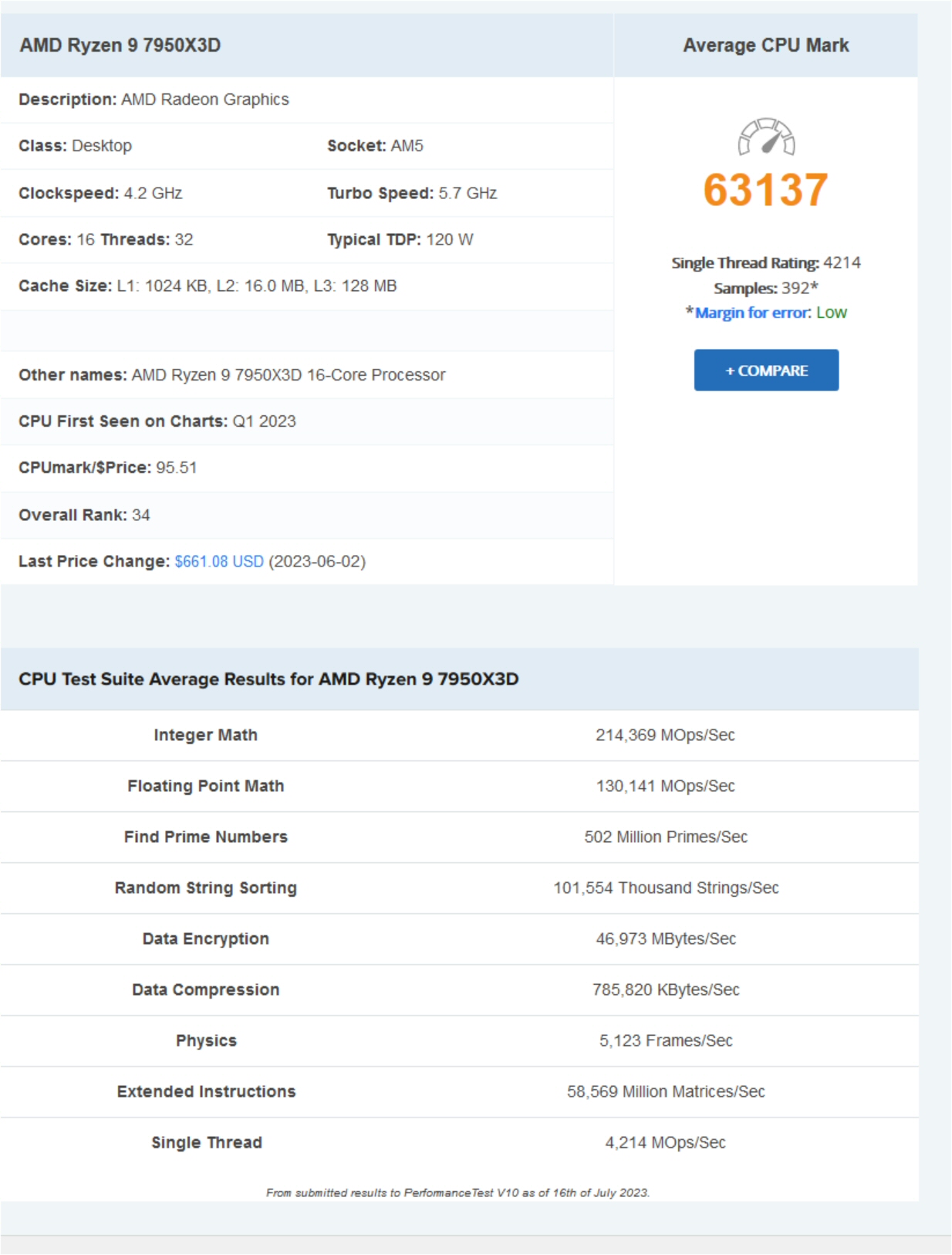

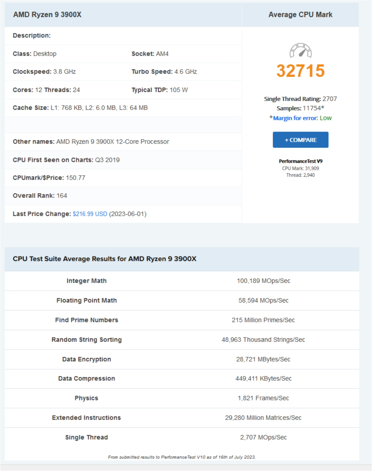

Когда основной рабочий десктоп подходит к возрасту 3.5 года я начиню смотреть на возможность покупки
нового компьютера. Это связано также с тем, что налоговое управление в Израиле разрешает списывать
на амортизацию десктоп в течение 4 лет, а лэптоп - 3 лет.
Сейчас у меня Ryzen 9 3900X, его Passmark данные выглядят так:
Последние десять лет Закон Мура практически перестал действовать. Тактовая частотв растет очень медленно,
большую часть увеличения производительности АМД и Интел пытаются обеспечить за счет увеличения числа
ядер процессора. Это работает там, где есть возможность распараллеливания операций. Где этого нет -
старые компьютеры (даже 10-15 летней давности) проигрывают в производительности современным очень мало.
Поэтому последнее время я обращаю внимание не только на общий рейтинг Passmark, но и на значение
Single Thread Rating - недаром оно приводится сразу под значением общего рейтинга. Я обычно не рассматриваю
системы со слишком большим TDP - у меня нет никакого желания ставить 4 и больше вентилятора или (тем более)
переходить на "водобачковые инструменты". Кроме того, я обычно покупаю новую систему, если она превосходит
предыдущюю по производительности примерно в два раза. На сегодняшний день я рассматриваю такой процессор:
[/size]
Вроде бы соотношение рейтингов 63137 / 32715 дает прирост мощности 93% при сравнимых TDP (120W против 105W),
но если посмотреть на скорость одного процессора, то прирост оказывается 4214 / 2707 - всего 56%...
Но такова реальность нашего времени. Может быть стоит еще подождать, но тенденция увеличения производительности
на одну нить не просматривается.
Что думают об этом наши соклубники?

Хороший процессор, надо брать! smile Интересно, это значение TDP в простое уменьшается до какой величины? Меня чуть кондрашка не хватила, когда я увидел, что вентилятор процессора не крутится) Оказалось - все нормально, просто в простое тепловыделение низкое. То же самое с видеокартой smile

Авихай писал(а): Вс июл 16, 2023 21:56
В российском портале 3D-ньюс я читал обзор про 3D-процессоры АМД, и выводы там были весьма неоднозначны. В играх такие процессоры показали себя очень хорошо, но вот обычные задачи, в том числе и работу с графикой и видео, они делают медленней, чем их "обычные" версии, а стоят само-собой дороже. Может вам взять обычную версию?

Авихай писал(а):
при сравнимых TDP
всем уже давно известно, что TDP обозначения у интела и amd это уловка, это показания на номинальных частотах (3.8ГГц в среднем), реальное же TDP намного больше, в прошлом году я поставил на своем 5900х несколько мировых рекордов на воде в OССТ, даже на нем в пике 225Вт TDP процессора, не говоря уже о старших братьях.
Попугаи Passmark вообще не наглядное представление реальной производительности (спойлер - она намного больше).
Отличия 3900х от 5000ой и тем более от 7000ой серии очень большие, там другие новые алгоритмы буста PBO2 и по дефолту там очень зажаты лимиты на PPT/TDC/EDC, если их чуть ослабить (это вообще никак не влияет на ресурс и износ), прирост будет сразу +5% к стоку, если настроить оперативную память, то еще порядка +3% в целом и +20-25% по пропускной памяти. А если еще курву настроить (Curve optimased, напряжение на каждое ядро, то можно добиться еще увеличения частот на +50+200ГГц в пике). Я уже не говорю о новых инструкциях и тд. Поэтому реальный прирост от стока намного больше.
Мой рекорд в С23 для 5900х это 24300 попугаев (но на постоянку стабильно оставил 23300-23600 попугаев), 5950х должен давать около 32000 если всё правильно сделано).
В amd очень прям многое (общая производительность) зависит от качества памяти и быстрых таймингов. На частоте 3600 запросто можно получить тайминги 14-14-14-14, у меня на стабилке стоят 3800 16-16-16-16 (samsung b-die).
Про воздух уже давно пора забыть в современных системах, хорошая вода это тихо и производительно. Надо ориентироваться на системы 3*120 или 3*140мм СЖО.
