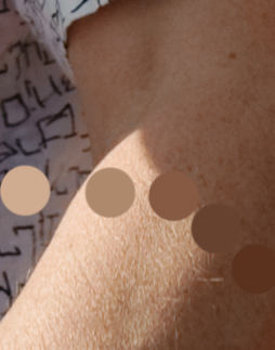

Что касается постеризации на коже я тоже не совсем понимаю как ее гарантировано добиться. В приведенном примере, переход с яркоосвещенного участка в резкую тень, я такого добивался только установив камерный профиль "портрет" biggrin Получалась отвратительная розовая полоса на границе засвеченной кожи и черной тени. С профилем "стандарт" такого не получалось. Так же и на небе постеризация вылазит при чрезмерной сатурации или осветлении. Т.е. от обработки много зависит.
Причем мне кажется прогресс есть. На Д300 это иногда бывало. На Д70 постоянно таки снимки вижу. На Д700 гораздо реже чем на Д300. На 24Мп матрице Д3х мне кажется плавность тональных переходов из света в тень - еще лучше. Ну и на Фудже такой фигни нет вообще...
Barns
Сообщения: 6359
Re: На самом ли деле Никон имеет "фирменную" цветопередачу?
Сообщение Barns »
Вот! Я не один такой кто видит такую проблему. А на приведенном ниже примере проблема не на границе свет/тень а вообще во ВСЕЙ светлой области. Вы посмотрите на цвет и постеризацию. Эти розовые,желтоватые, зеленоватые переходы ... нет слов одни эмоции. Такая же картина в студии. Я на своем Д200 борюсь с этим путем выбора цветового пространства (sRGB Mode III вместо Mode I). Но все равно претензий к цвету у меня вагон и маленькая тележка.
А у вас какой монитор?
У меня новый калиброванный CRT - проблем нету никаких на этом примере

Barns писал(а): А у вас какой монитор?
Все же зеленоватые и коричневатые оттенки в тенях - не характерны для живых людей smile Вылезают при недодержках...
Малейший пересвет в любом канале на освещённой части.

На Д300 это иногда бывало. На Д70 постоянно таки снимки вижу. На Д700 гораздо реже чем на Д300. На 24Мп матрице Д3х мне кажется плавность тональных переходов из света в тень - еще лучше. Ну и на Фудже такой фигни нет...
Ну так практически прямая зависимость от ДД матрицы... (нечаянный) пересвет одного (а лучше двух smile ) каналов обеспечит многоступенчатый градиент на переходе свет\тень.
Спасибо, вы привнесли для меня некоторый интерес к данной дискуссии!
Позвольте несколько вопросов:
1. Что именно вы называете "постеризацией" и в чем конкретно усматриваете ее проявления в данном примере?
2. Цвет кожи в освещенной её части примерно от 11,18 до 13, 22 (я привожу значения "а" и "в" в Lab), что совершенно нормально для кожи европейца при дневном свете.
3. Про розовые и желтоватые переходы я умолчу, но будьте любезны, ткните меня носом хоть в одну точку, где значение "а" отрицательно (зелёный).
Надеюсь, что Вы дадите исчерпывающий ответ, который позволит мне в полной мере разделить Ваши эмоции.
Та тут калиброван или не калиброван особой роли не играет. У меня Apple Cinema Display
Вы совершенно правы: Ваш монитор, как и все прочие, в том числе и не "Apple Cinema Display" тут совершенно не причём.
Давайте оперировать тем, что показывает шоп, все же не зря там палитра Info присутствует.
С уважением, Александр.
Вот это?
