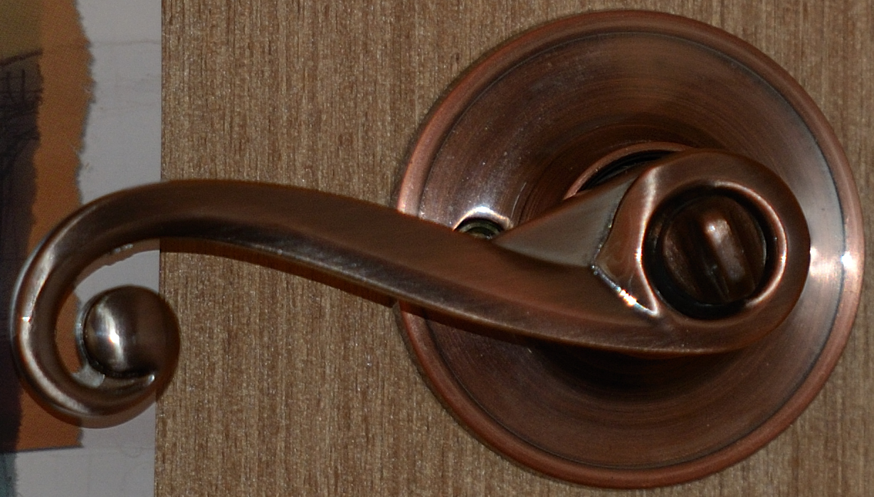

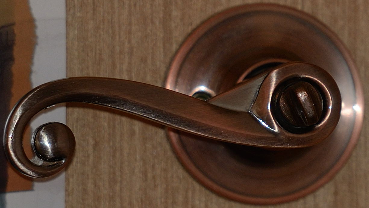

С моим 70-200 проблем почти не было. Хотя, заподозрил неладное с первого кадра, когда делал пробные снимки на полностью открытой диафрагме с близкого расстояния. В реальных условиях меня ничто не напрягало:
(расстояние до объекта 30 м, снято на бесконечности)
Но тестовая серия снимков никак не давала покоя, и я решил приблизить точность фокусировки к идеальной (кропы из центра кадра):
(как изначально фокусировалась камера)
(после самостоятельной юстировки)
Условия для съёмки не лучшие - на улице пасмурно, на окнах плотные шторы, свет выключен, в комнате полумрак. Фокусировался на ручке, точнее, на ручном замке.
П. С. Автофокус подстраивал не по дверным ручкам. Просто пример, как было и как стало. Тестировал и FX, и DX объективы (на примерах только 70-200). В итоге выставил в "тонкой настройке АФ" -12 по умолчанию для всех.
