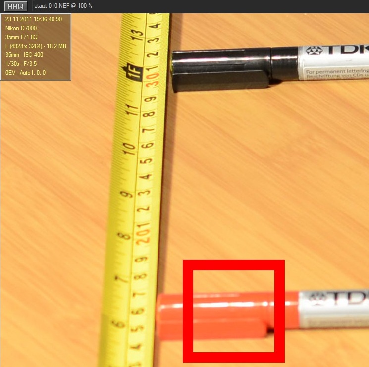

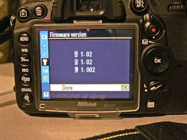

Вот мой 35/1.8 в аналогичных условиях, прочитал и захотелось проверить еще раз. Тоже после возврата из сервиса. И зачем я дурак отдал им камеру, которую мне давали на замен??? fool
Перепрошивку пока не делал, но очень надеялся, что она хоть что-то поправит, хоть сколько-то. Как видно, зря.
Re: Блог владельцев D7000
tinamu писал(а): Ср ноя 23, 2011 19:14
Это не камера - это в основном 35/1.8 виноват. Отнесите его на юстировку (отдельно от камеры).

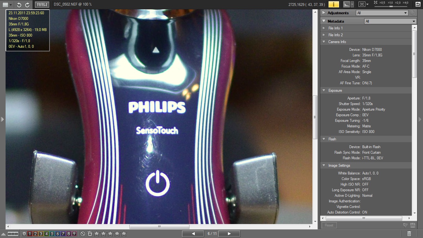

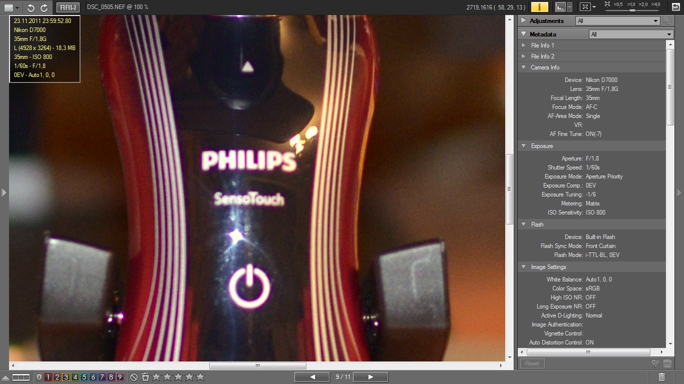

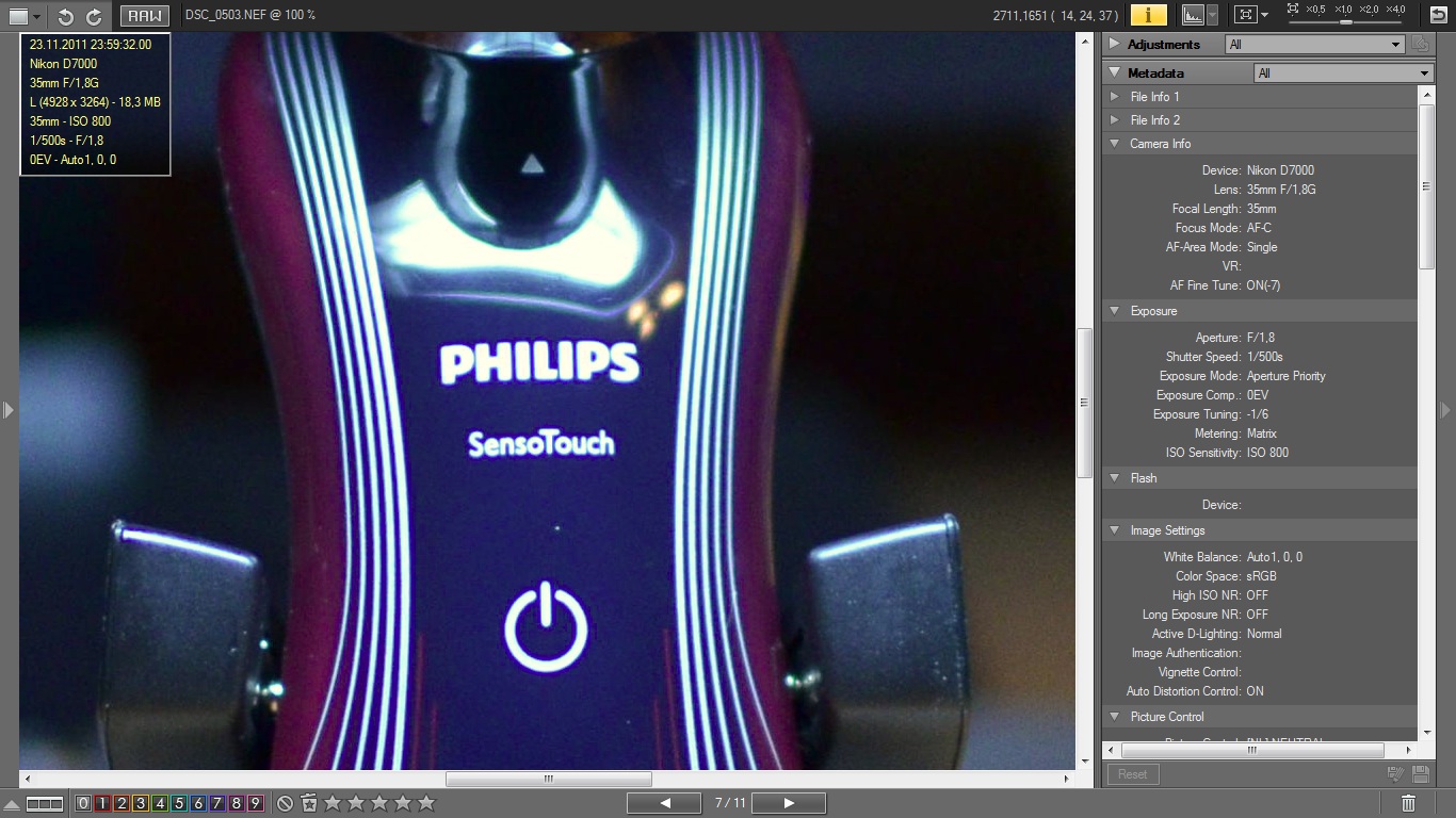

Интересно... Просто с рук сделал несколько кадров.
Настольная, люминесцентная лампа + встроенная вспышка, коррекция объектива -7 (бэк на всех тушках, -7-10 для него норма)
Только лампа, вспышка отключена, объектив -7.
Вспышка без лампы, объектив -7 (выбрал самый резкий кадр, остальные гораздо хуже)
В комнате не темно, горит люстра с тремя лампами накаливания на 75Вт. Вижу, что автофокус при использовании только вспышки очень сильно ошибается.
Приношу извинения за такой экспресс тест, снимал с рук, и поправку для объектива не трогал, чтобы идеально резкую картинку получить, но в первых 2х случаях сделал по одному кадру и они +- в резкости, в третьем сразу пролет и из 4х кадров ближе к реальности только 3й, но и он брак. И опять же, самый резкий без вспышки вообще.

Это как это? То есть, три лампы накаливания Вы в расчет не берете? Когда камера фокусируется, у нее только и есть, что свет этих ламп и свет собственной подсветки, если она включена.
Понятно, что чем тусклее освещение, да еще искусственное, тем ей труднее сфокусироваться.

vi_kon писал(а): Чт ноя 24, 2011 05:57
С каких это пор на открытой 1.8 камере мало света, чтобы правильно сфокусироваться при освещении более 200 Ваттами на контрастном объекте?!
Юлия вот снимала практически ночью, в тумане, там действительно непонятно, за что фокусировка цеплялась, а тут то какие сложности? И как это все объясняет поехавший фокус именно со вспышкой?

Сначала Вы пишите, что используется только вспышка, теперь, оказывается, света много. По Вашей фразе я понял, что 75 на три лампы, а каких размеров комната и в каком ее углу Вы снимаете, мне тоже неведомо. Почему "фокус поехал именно со вспышкой", если она у вас во всех трех случаях используется? Поехать фокус может не только от мощности, но и от природы света.
Но причем тут вспышка, если она в процессе фокусировки еще не задействована? Для чистоты эксперимента, попробуйте последний случай при том же освещении, но со штатива и без вспышки.
Я на Д7000 в действительно темной комнате фокусировался (т.е. из источников света на самом деле была "только вспышка"), подсветку АФ, конечно, использовал и все нормально (тьфу-тьфу-тьфу уже).

vi_kon писал(а): Чт ноя 24, 2011 07:27
Прочтите мой пост внимательнее, второй снимок без вспышки.
При чем тут вспышка, это и есть главный вопрос...

BNV писал(а): Вт ноя 22, 2011 11:08
Гы! http://club.foto.ru/forum/view_post.php?p_id=6499432

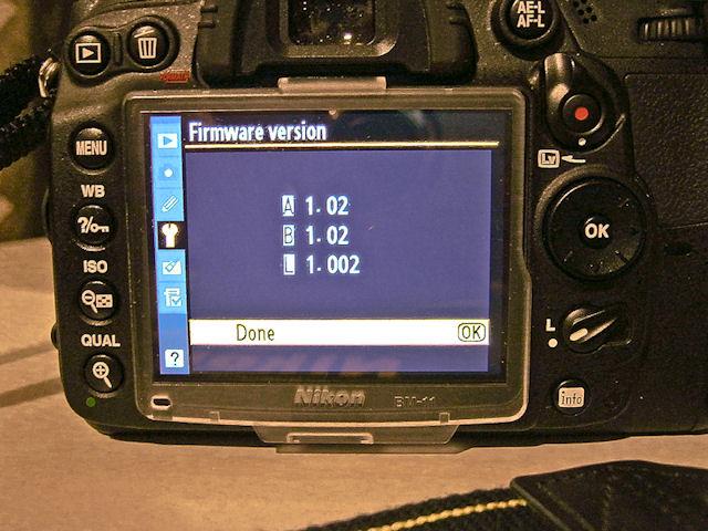

Ну, что протестировал новую прошивку на той же статуэтке и той же зоне. Похоже баг исправили, всё-таки.
это очень очень хорошо.

BNV писал(а): Сб ноя 26, 2011 07:52
Теперь она блокирует нефокус или фокусируется правильно?

vi_kon писал(а): Сб ноя 26, 2011 11:19
Правильно (цепче) фокусируется и блокирует нефокус. Но всё очень предварительно, без серьёзных фотосессий, которых пока у меня не предвидится.
