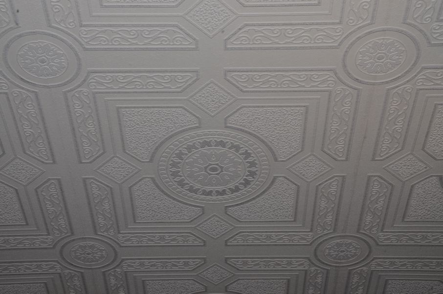

На белом листе бумаги со вспышкой и на 6.3 точек не видно. А на небе уже при 7.1 заметно,что есть тёмное пятно. Самое плохое,что при изготовлении ХДР фото эти пятна резко темнеют.
Ладно, будем надеяться,что это грязь а не брак матрицы или фильтра. Насчёт пылесоса мысль была,но пока рано его использовать,скорее всего на матрице действительно масло а не мусор. Значит надо либо швабру купить либо... сервиса нет так,что всё самому придётся делать.
Как уже говрил,в одной теме кто-то написал,что пятна появились очень быстро и в сервисе не смогли все оттереть,камеру поменяли но через неделю пятна появились в том же месте! Вот человек и оадачился - как так? Вот и у меня вроде пыли взяться-то неоткуда было а пятен как звёзд на небе и все на ворс не похожи. Так,что видно много смазки напихали mad

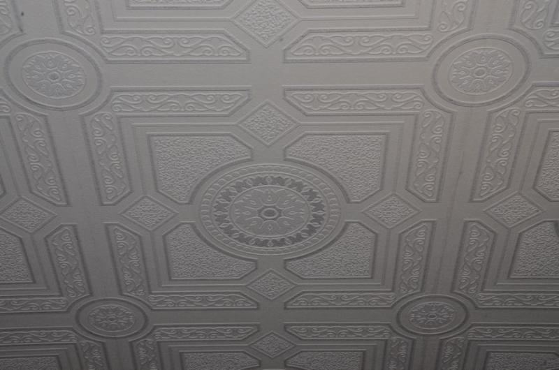

Я конечно не знал о такой особенности этих камер,но как бывалый фотограф (кажется испортивший так один объектив,точно не уверен но есть подозрение smile ) я не достаю камеру из сумки несколько часов придя домой,так,что конденсат тут вряд-ли сыграл злую шутку. Но вот,что заметил сегодня. Стал снимать потолок на разных диафрагмах,чтобы понять на какой они появляются и когда стал просматривать фото,то заметил,что на одной фотке появилось новое пятно,прямо напасть какая-то! mad И тут же на следующих фотографиях этой серии этой кляксы не было! Откуда она взялась! Понятно,что в камере сидела и так и сидит там. Значит можно предположить,что у меня камера просто нашпигована этим мусором. Часть из него уже приросла к матрице а часть вот так беззастенчиво иногда присаживается и опять тихарится mad .
Одно не пойму,откуда всё это если я крайне аккуратно обходился с камерой. Значит это всё с завода там болтается.
На фото слева в верхнем углу видно это пятно-бродягу. Ну и остальные пятна можно разглядень,но при такой диафрагме они менее заметны. В данном случае максимальная диафрагма была 32.

Если большая клякса имеет обыкновение гулять, то это не масло. Дождитесь, когда она осядет, запомните место. Затем камеру на штатив и повенуть мордой вниз (байонетом), т.е. подувать пыль только в таком положении, тогда тяжелая пыль с большой вероятностью вылетит вниз, а не осядет на стенки. Я всегда чищу только в таком положении (маленький led-фонарик - в помощь! Не забудьте, что изображение дает зеркальную картинку, т.е. перевернутую вверх ногами).
Про масло. Нашла тему в голландском Никон-клубе, где обсуждался случай с маслом на сенсоре: http://www.nikon-club-nederland.nl/foru ... t&start=30
Человеку в сервисе заменили SHUTTER UNIT/MIRROR DRIVING UNIT , т.е. механизм, приводящий в движение затвор и зеркало. Он имел утечку, т.е. периодически выплевываал капли масла на сенсор.
Почистили и починили бесплатно.
