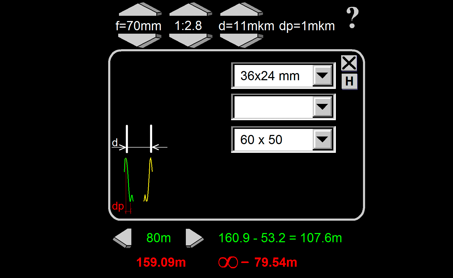

Это нормально иметь такое фокальное поле на 24-70 на 70 мм (диафрагма 2.8) : http://img-fotki.yandex.ru/get/6417/133 ... 2463f_orig ?
Или немцы в моем что-то накрутили? Фокусировка по окну в центре (с красными цветами), до него метров 80 будет. Подозреваю, что это уже близко к задней границе ГРИП. Либо поле жутко кривое (как на 24 мм), хотя по углам на ПП всё хорошо, но этот ПП находится слишком далеко от точки фокусировки.
Вот 100% кроп из НЕФа:
Для печати А2 теоретический гиперфокал в этом случае равен 160 м, и ГРИП смещена заметно назад:
Если это оригинал фото на 70мм, то мне кажется, до этого дома не 160, а метров 30-50.
И автофокус вполне мог попасть немного ближе, чем этот дом (ведь он попал в ГРИП, но фактическая "идеальная" точка фокуса может быть несколько ближе).
Мне кажется, картина вполне адекватная. В целом видно, что предметы на бэкграунде вполне равномерно не в фокусе.
Re: Блог владельцев Nikkor 24-70 f/2.8
derar писал(а): Пн ноя 19, 2012 10:05
По ссылке находится ресайз оригинала в четыре раза (иначе вес слишком большой). До дома 75-80 метров. Метров 30-40 будет до березок на пп. А до ПНУ будет метров 25.
Вопрос в общем-то в том, является ли такая фокусировка точной, или нужно вводить коррекцию. Дело в том, что на большом расстоянии бек/фронт фокус можно определить только по смещению ГРИП, а если присутствует кривизна поля, то это сделать трудно. С короткого расстояния отклонений в фокусировке нет, но тогда ГРИП крошечная. Проблемы начинаются, когда в открытом поле фокусируешься на бесконечность центральной точкой на диафрагме 8, и края горизонта выходят из ГРИП. Помогает только фокусировка боковыми, но при этом нужно верно угадать нужное расстояние до точки фокусировки, иначе можно потерять ПП.

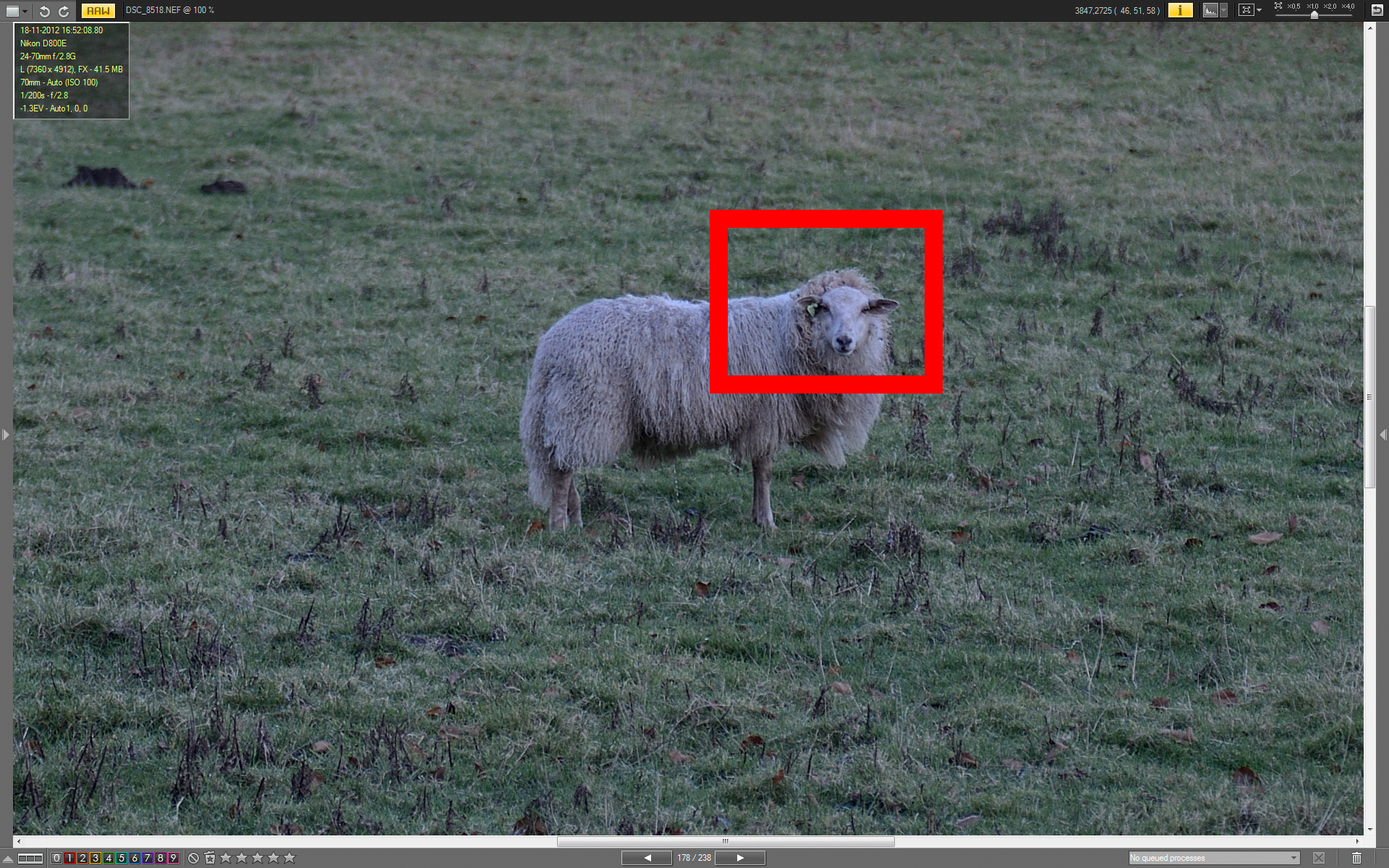

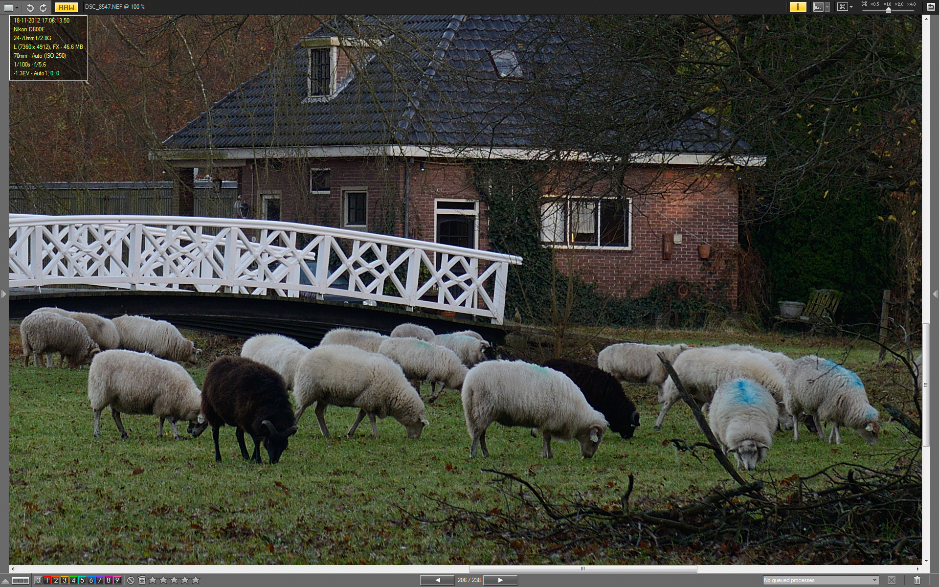

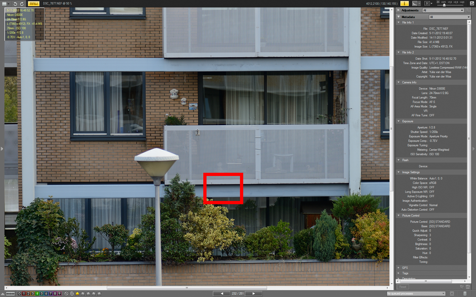

Мне кажется, что на Вашем 24-70 (и/или камере) есть фронт-фокус, на 70 мм даже на открытой объектив гораздо резче:
А на 5.6 или 8 он просто звенит:
Но с травой такая же ситуация: по углам на ПП она будет резкой, даже, если фокусировались на бесконечность центральной точкой. Это удобно в путешествии, когда света мало. Представьте, что снимаете вдоль улицы, фокусируясь на ратушу, которая находится в конце улицы. При этом и ратуша, и все дома на улице, и даже мостовая у ног окажутся резкими даже на диафрагме 2.8.

Возможно и фронт, хотя я лично в сервис-центре присутствовал на тестировании - автофокус просто идеально откалиброван.
А еще мое фото сгенерировано Adobe Lightroom, ваши скриншоты - из софта Nikon.
У нас явно разные настройки шарпа, да и у Вас 800E, у меня без "Е".
Кроме того, фото сделаны при совершенно разном освещении - у меня пасмурно, поэтому конечно же нет резких теней.
В общем, мне кажется, сравнивать резкость тут сложно.
Поищу другие кадры smile

Если конвертировать в Лайтруме, то резкость и детализация будет лучше, на моем примере всего лишь принтскрин из ViewNX, в котором очень плохой алгоритм демозаики, только для показа.

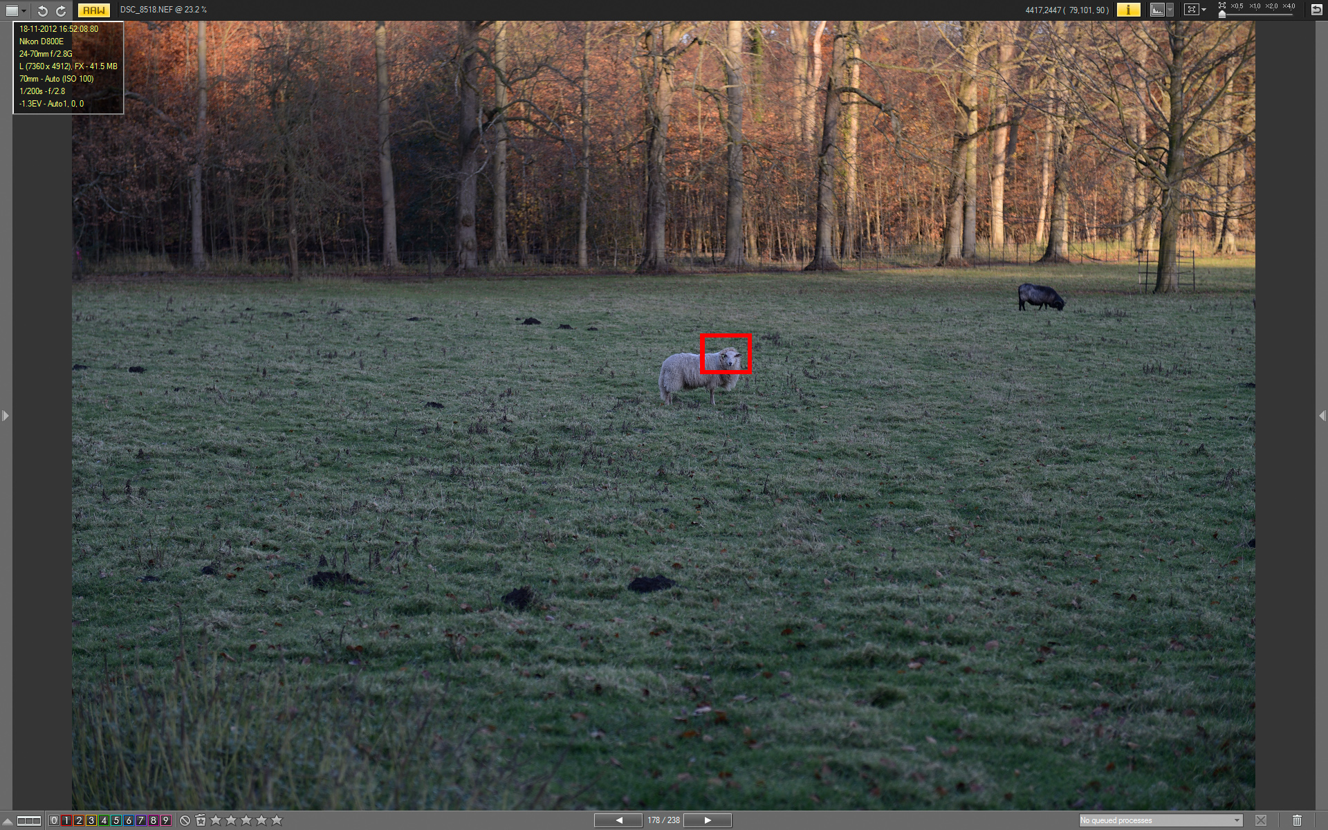

Вот другой пример, вчерашний. Диафрагма 5.6, солнце давно село, темно, с рук, 1/100, ИСО тоже не базовое:
То, что проверяют в лаборатории, это одно. Они проверяют с короткого расстояния. Самое интересное начинается, когда дело доходит до реальных расстояний при съемке на природе.
Попадает он точно. В минувшее воскресенье я специально взяла его в парк, чтобы погонять в разных ситуациях, т.к. какое-то недовольство объективом всё-таки есть. Вот так он попадает на 70 мм на 2.8 с приличного расстояния (по неконтрастному объекту при очень плохом свете):

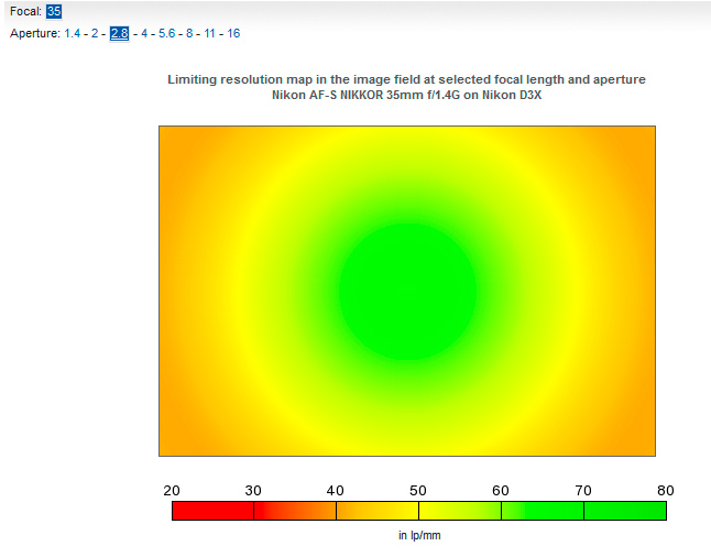

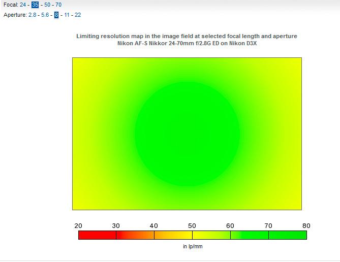

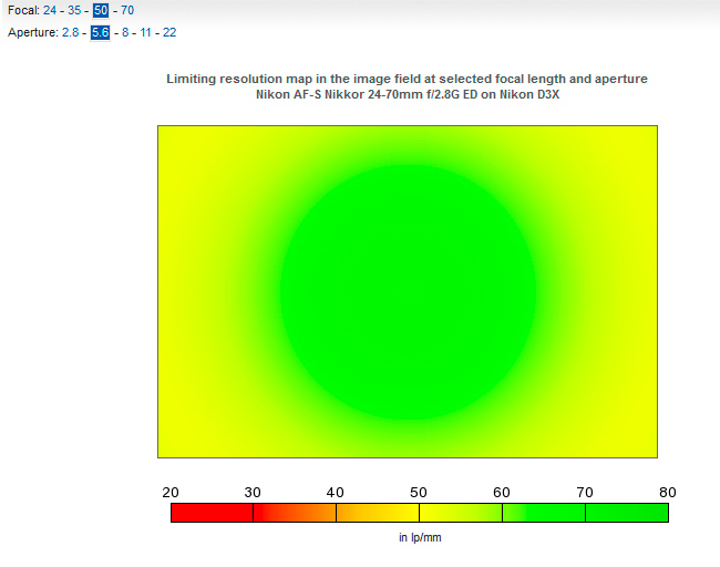

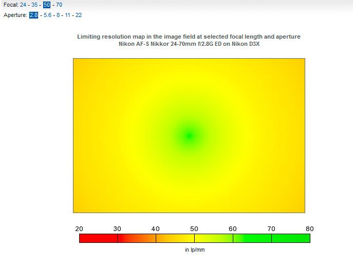

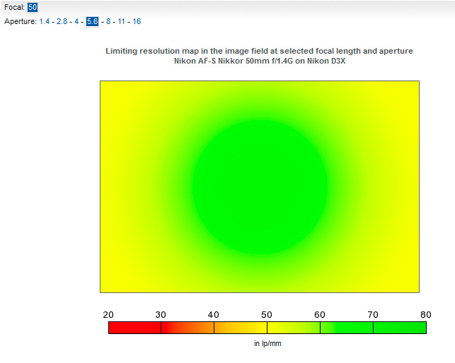

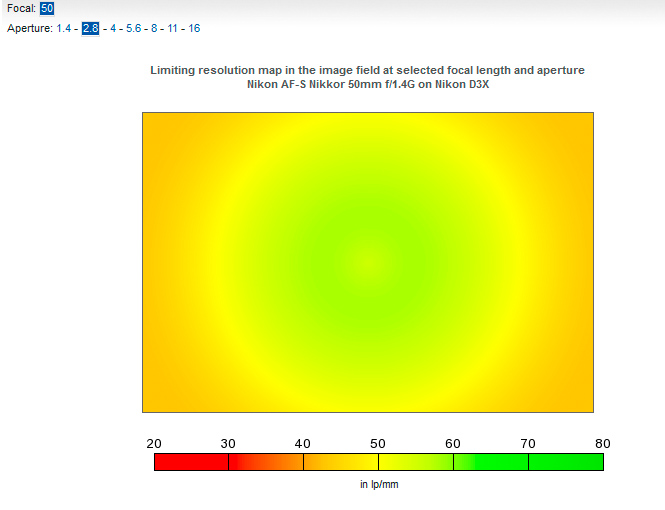

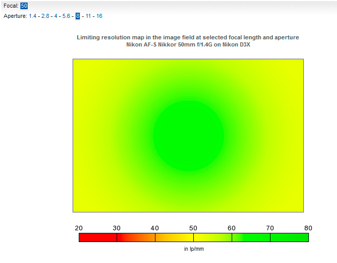

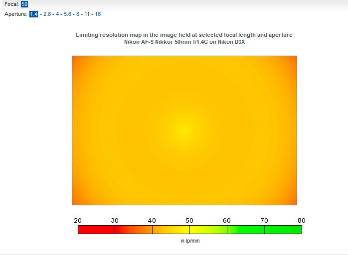

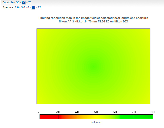

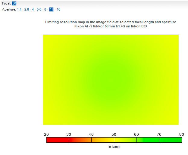

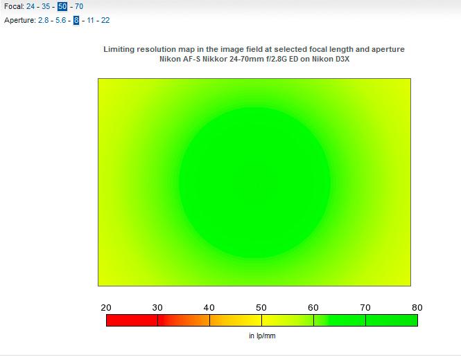

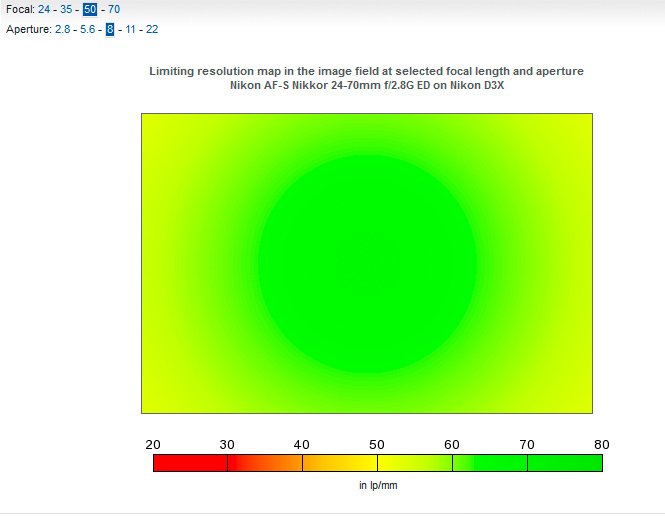

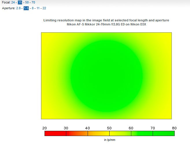

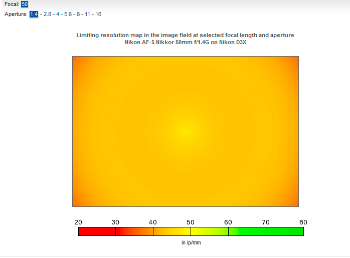

Не всё так однозначно. Полтинник - скучное фокусное. Я посмотрела свои снимки на ФФ. Чаще всего в среднем диапазоне использую 28-40 мм либо уже 60-70. Полтинник обычно лежит на полке. Ничем, кроме светосилы, он похвастаться не может. Если он нужен для репортажа, то в репортаже самым важным является скорость фокусировки. У 24-70 она мгновенная, чего не могу сказать про полтинник и другие фиксы.

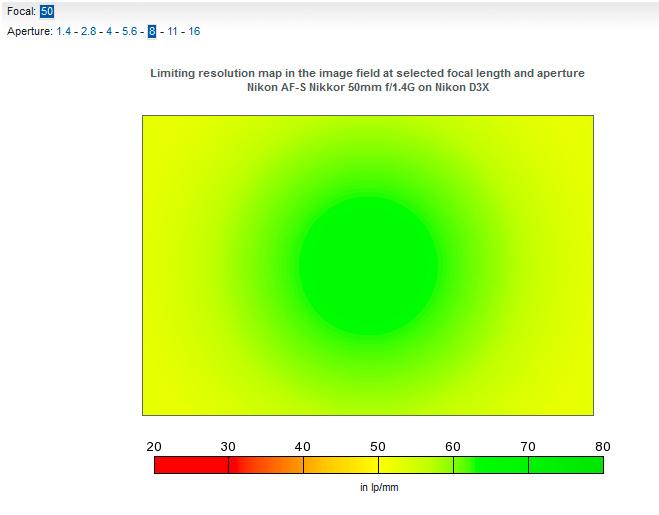

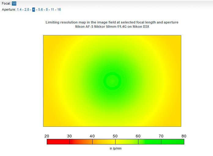

Теперь про оптические свойства. Рассмотрим самый современный полтинник 50/1.4 G на Д3х (на Д800 всё серьезнее).
Тоже не всё идеально с детализацией по всему кадру. Сравним с 50 мм на 24-70.
Разве хуже? И при том, что 50 мм у него - только одно из фокусных, в плюсе - скорость фокусировки.

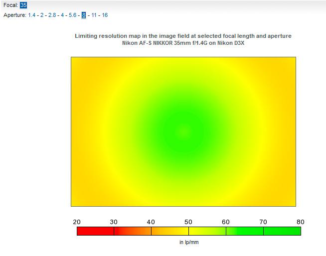

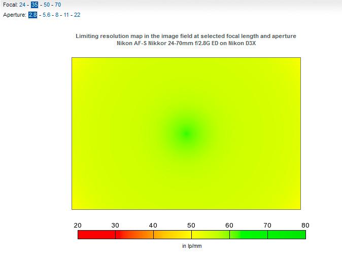

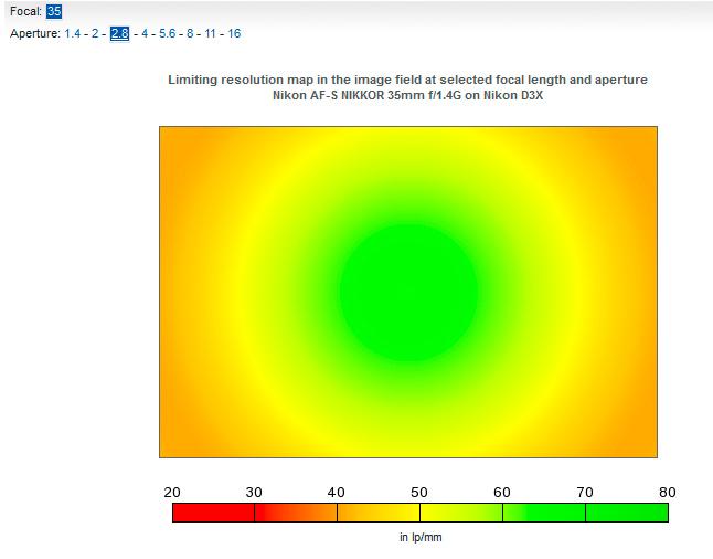

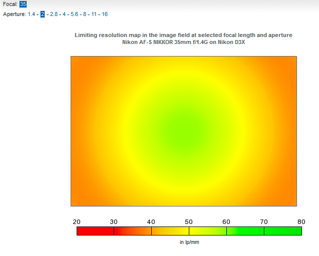

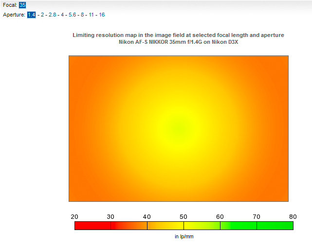

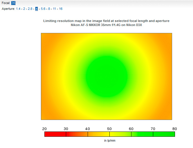

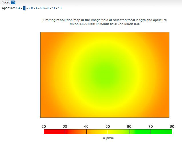

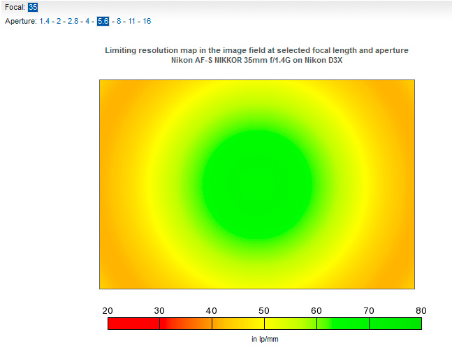

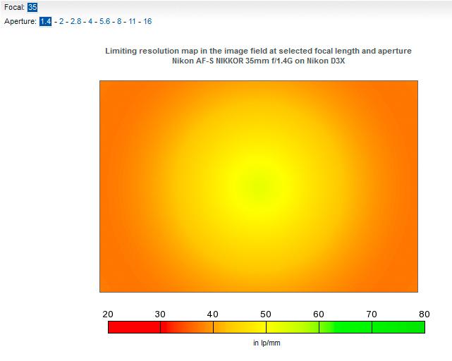

Теперь будем сравнивать 35 мм на 24-70 и 35/1.4 (Nikkor).
24-70 на 35 мм:
Теперь Nikkor 35/1.4:
Возможно, он и хорош для жанра, но для пейзажа совсем не годится: зум дает картинку более равномерную по всему кадру.
