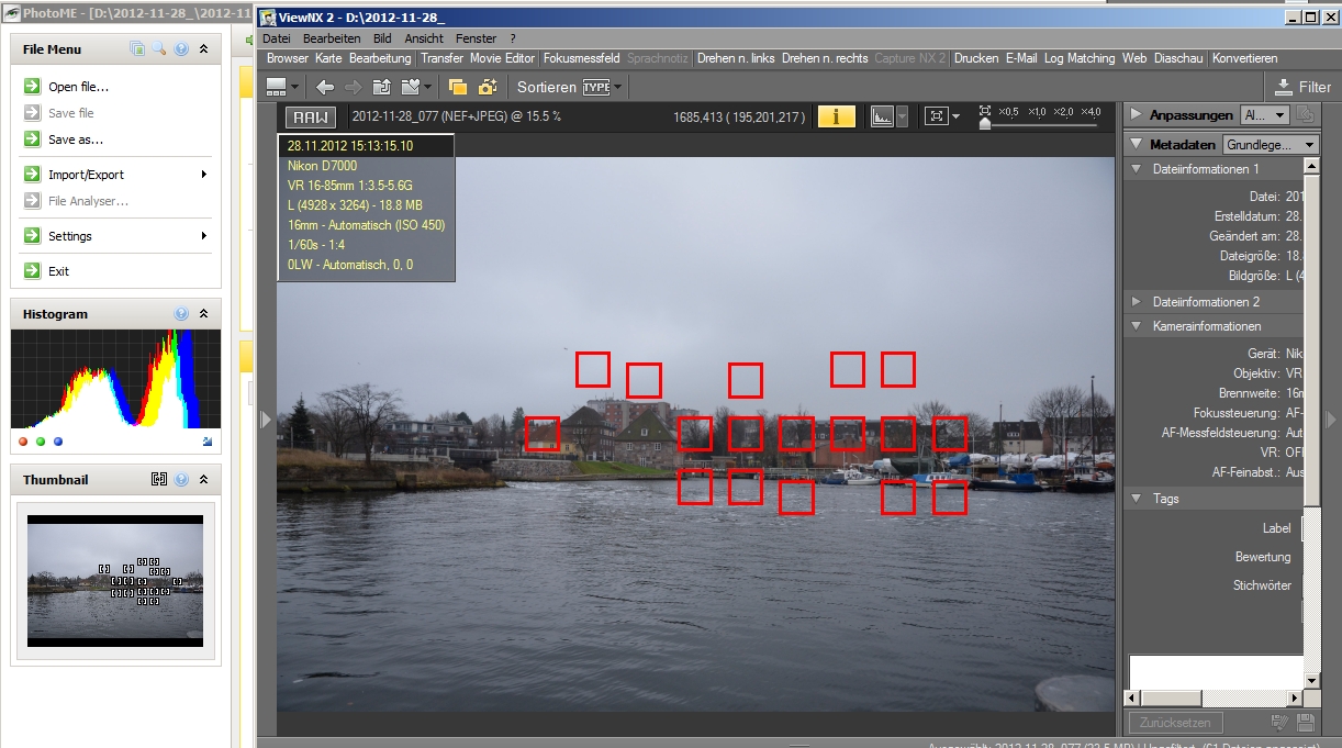

Re: Блог владельцев D7000
А мой вообще 6247603.
Шифт-фокус - это вполне обычное дело для светосильной оптики. Он наблюдается на всех объективах, только на темных зумах не очень заметен.
Я боюсь, что немцы настроили мой Д7000 именно по темной диафрагме 5.6, т.к. теперь он не промахивается на 85 мм на темном 16-85 (раньше требовалась поправка -10), и вообще 16-85 - единственный из моих объективов, который сейчас может снимать на Д7000, вся светосильная короткофокусная оптика дает мутную картинку на открытой диафрагме. То есть если учитывать шифт-фокус, то при настройке на 5.6, то все, что 2.8 и более светосильное, даст фронт-фокус. Так оно и получилось.
Кстати, 28-300 и 70-300 тоже дают хорошие результаты, попадают точно.

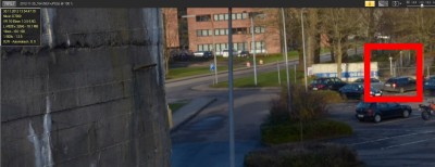

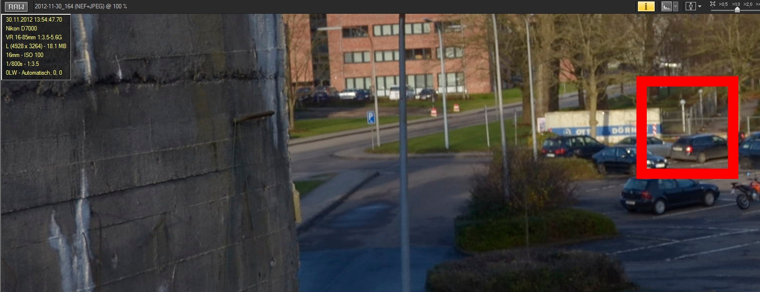

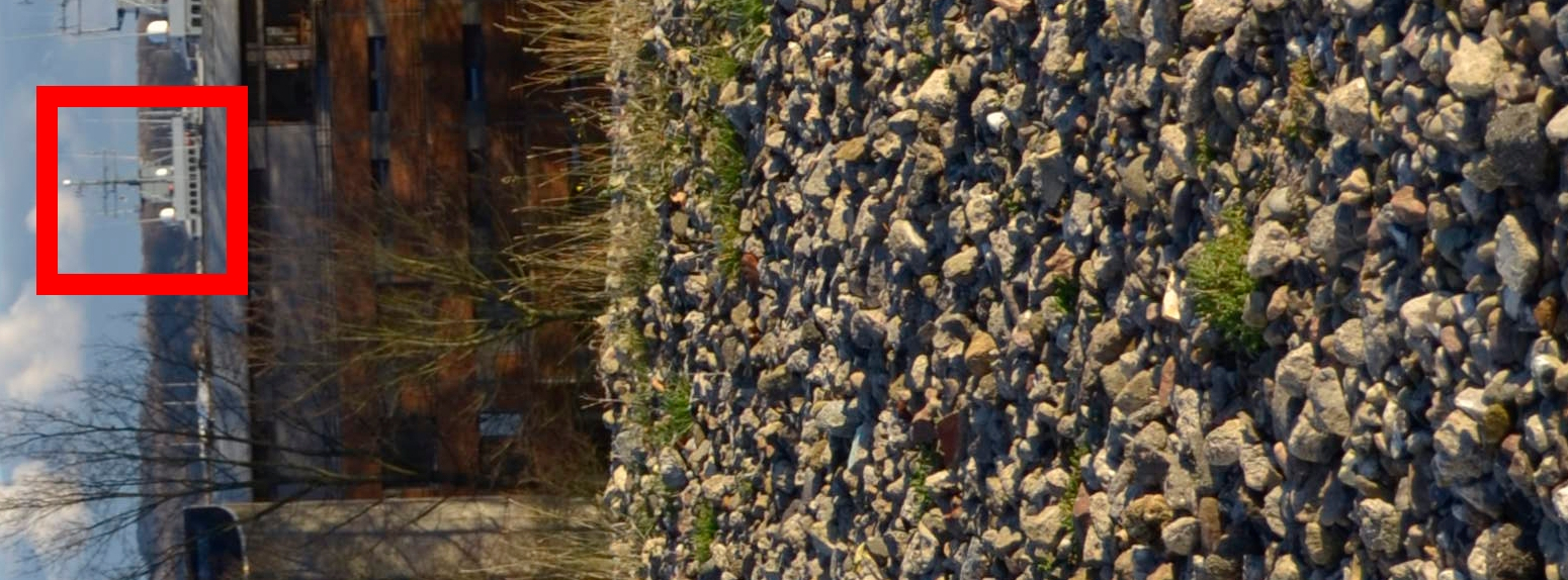

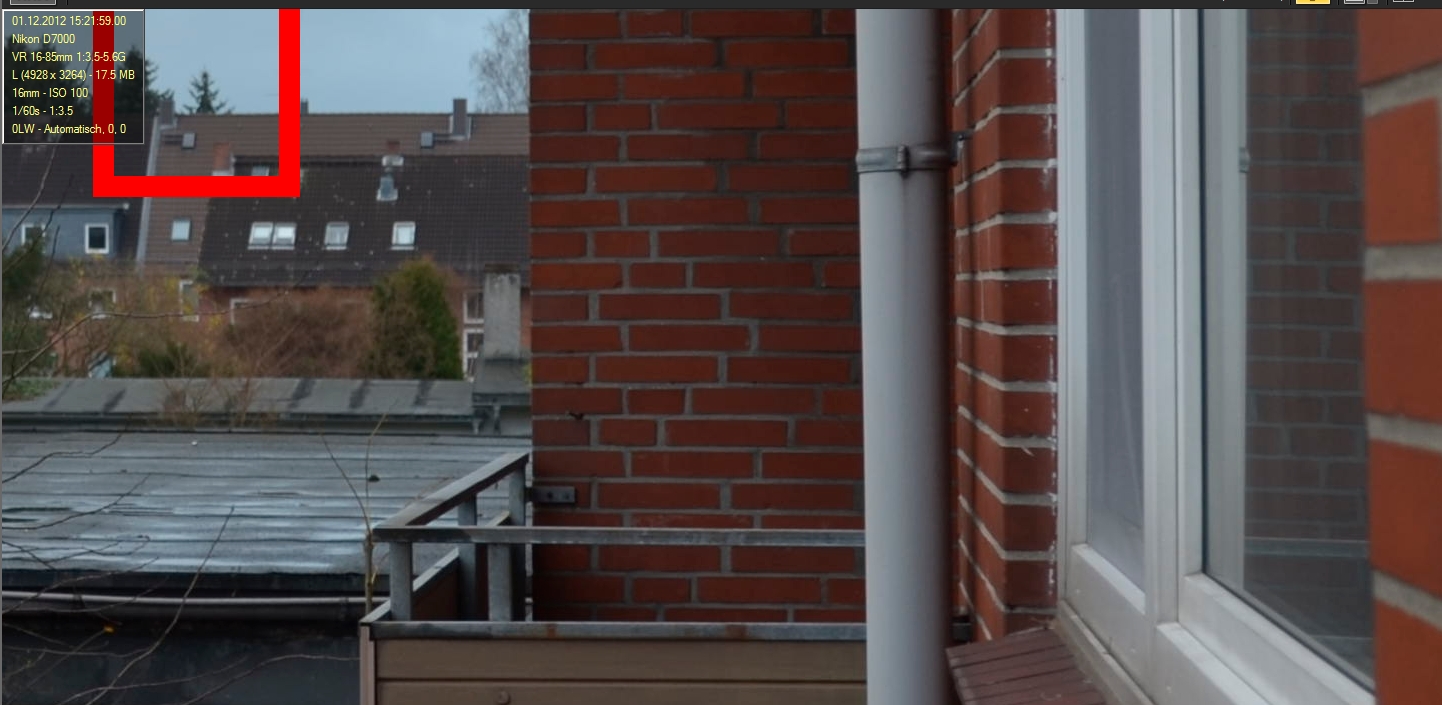

без чертежей судить нереально,
но можно предположить:
Всёчтодалеенаписано - вымыслы и домыслы, и с реальностью может не иметь ничего общего
1. Главное зеркало возвращается всякий раз в новое место
2. Вспомогательное (для фаз. датчиков) возвращается всякий раз в одно и то же место
(имеют каждый свой стопор и закреплены друг с другом не жёстко - я так думаю).
В результате при наведении маркера фокусировки (фокус. по одной точке)
на, к примеру, балкон, датчик видит кусты перед балконом или дом за балконом.
(Т.е. глаз видит точку на балконе, а ф.датчик кусты)
+ или - не могу сообразить...

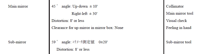

и на заводе всё это могло юстироваться при положении главного зеркала не в крайнем (финальном) положении - отсюда смена + и -.
Плоскость хода зеркал - вертикальная,
перспектива - тоже (кусты-балкон-фасад), поэтому Ф/Б фокус.
Если проводить испытания во взаимно перпендикулярных плоскостях - болтанка зеркал не должна сказываться (т.е. камера на 90град. и - глаз видит середину балкона, а датчик - левый или правый край того же балкона, на том же расстоянии от фотоаппарата).
п.с. Вспомогательное (для фаз. датчиков) возвращается всякий раз в одно и то же место, т.к. не имеет механизма смягчения удара в связи с малостью габаритов и незначительной массой (опять мои домыслы - где бы взять факты?)
Если зеркало встало не на свое место,то и мы видим фокус не в том месте,куда на самом деле нацелен объектив,отсюда и промах. Объектив фокусируется правильно относительно себя,но не нашего глаза через видоискатель. Как то так мне это видится.evd писал(а): Пн ноя 19, 2012 16:27
и я вроде про это, но другими словами...нет, не так."объектив" здесь лишнее.
Если зеркало встало не на свое место, то мы фокусируемся (наводим маркер автофокуса) не в то место, куда на самом деле нацелен датчик фокусировки, отсюда и промах.
как то так
я бы написал так:
Объектив фокусируется правильно относительно глаза (это Мы-Глаз! наводим его туда),
но не датчика фокусировки.

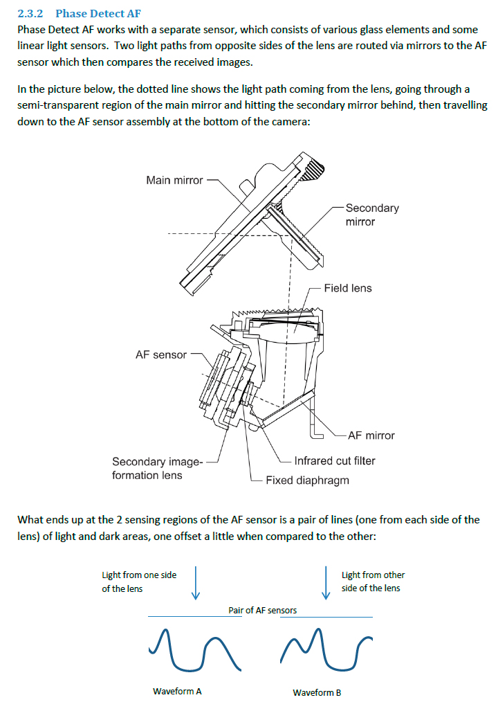

Факты хорошо описаны в руководстве к программе по юстировке FoCal (пришлось и ее купить). Привожу основные положения здесь, т.к. они очень помогли мне в понимании того, что можно сделать с помощью настроек, и в чем вообще состоит проблема точной фокусировки. К сожалению, на английском, но написано простым языком.
Оказывается, фокусировка зависит и от температуры, и от спектра света. и от очень многих других факторов. Часто разброс фокусировки самого стекла превышает те поправки, которые мы вводим в камере. И т.д..
2.1 What is AF and why do you need it?
When you take photo, you generally want part of it to be sharp! By making adjustments to the position of the glass elements in a lens, the plane of sharpness can be made to move either towards or away from the lens – this is “focusing”.
When you rotate the focus ring on the lens, you are manually focussing. But modern cameras can do it all for you: they can completely decide what you want in focus, or can be guided by you (selecting focus points and modes), and then move the lens to get as close as they can to the focus you want. That’s autofocus (AF).
Modern AF systems are fast and pretty accurate, but not infallible. This section describes how the system works and why some of the problems come about.
2.2 What are the common types of AF?
Most modern cameras use one or both of 2 common types of AF systems – phase detect AF and contrast detect AF.
Contrast detect AF uses the image sensor (that actually captures the photo) to determine the best focus. As such, it can be used in almost any camera, and is the typical focus method for non (D)SLR style cameras, or (D)SLR cameras that autofocus in “Live View”. Contrast detect AF is slow compared to phase detect as it has to work by trial and error, but it’s very flexible in where on an image you can focus and usually pretty accurate.
Phase detect AF uses a dedicated autofocus sensor and is usually only used in (D)SLR cameras. It is fast and can be used with the mirror in the “down” position which means it can work while you can still see an image through the viewfinder of your camera.
2.3 Some detail: How it all works
This section is a bit technical, but gives a rough idea of how the 2 systems operate.
2.3.1 Contrast Detect AF
Assuming that a focus point has been determined (either automatically by the camera or by the user selecting a point), contrast detect AF works by trying to maximise the contrast in a small area around the chosen focus point.
The only way this contrast maximum can be found is to try adjusting the focus of the lens in one direction and see if it makes the contrast better or worse, then keep moving in the direction that improves the contrast until it doesn’t get any better (i.e. just passed the perfect point).
As long as the part of the image being analyses has enough contrast, the analysis algorithm usually works well. The focus movement algorithm can be quite clever – analysing changes and moving in variable size steps to get to the best point as quickly as possible.

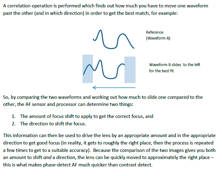

Работа фазового АФ:
2.4 Why do you need Microadjustment?
The critical thing to note above is that the sensor for phase-detect AF is NOT the same sensor as the one that captures the image.
The AF processor (which interprets the waveforms from the AF sensor and determines how to drive the focus of the lens) has access to data which enables the result to be the correct focus for the image sensor, which is where you want the image to be sharp as that’s where the final, complete image is captured.
But what if something is not quite right to start with, or changes over time… maybe the AF sensor was positioned just a tiny bit incorrectly when the camera was manufactured, or the lens mount has become slightly looser over time (fractions of a millimetre difference), or maybe a knock to the camera has moved part of the complex AF sensor assembly by a tiny, tiny amount…
What happens then is the focus result at the AF sensor cannot be correctly adjusted for the image sensor! So the AF sensor does its job and as far as it’s concerned the image will be in focus… but the shot you take is not quite in focus where you expected.
And this is where AF microadjustment comes in. You don’t need to physically adjust components in the camera – you just tell the camera that things are slightly different from “factory perfect” and by how much it needs to shift the AF sensor result so the image is perfect at the image sensor.

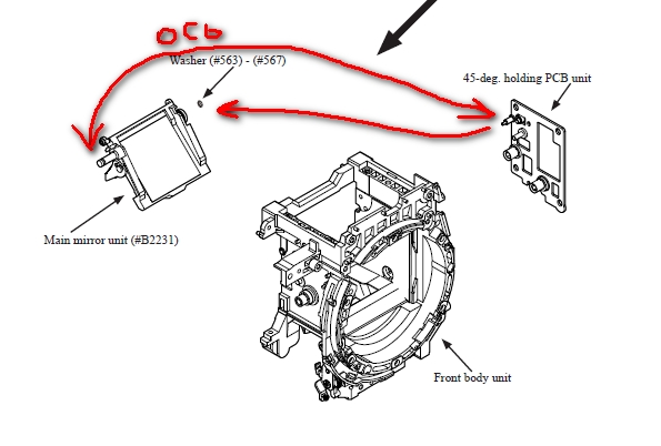

под чертежами я имел ввиду действительно чертежи - каким образом вторичное зеркало крепится к главному, механизм торможения, шестерёнки, пружинки, смазки ...
т.е. как все эти маленькие железки и стекляшки соединены или взаимодействуют друг с другом.
Поищите service manual для вашей камеры, там обычно очень подробно все нарисовано.
Я не думаю, что механизм зеркал в д90 и д7000 как-то радикально отличается, если просто любопытно посмотреть, то наверное можно мануал от д90.Julysha писал(а): Пн ноя 19, 2012 17:46
Все камеры есть кроме Д7000: http://www.nodevice.com/manual/nikon/page7.html

При перекосе осей (2-й рисунок красный цвет) мощная (по моим ощущениям) пружина в д90 положит зеркало на место.
А если будет ошибка - то не блуждающая.
Но это д90.
Хочу напомнить - это ушедшие немного в сторону попытки найти ответ на вопрос "Интересно, если зеркало не до конца закрылось, то это вызовет бек или фронт-фокус?"
в конце мануала на д90 нашлись другие допуски
если я правильно посчитал, между зеркалом и стопором можно безболезненно запихнуть порядка 0,02мм - 0.03мм при длине зеркала 2см.
(толщина волоса составляет от 80 до 110 микрометров (0.08-0.11 мм)-википедия)

Когда с фокусировкой промахивается, когда поправки нестабильные, это плохо. Но когда вообще не попадает ни в одну точку кадра ни на одном объективе, как мой д7000 после последней фокусировки... это ужас. Я после этой юстировки не сделала на нем ни одного кадра, кроме пары сотни тестовых, т.к. просто невозможно. Вчера отвезла его на экспертизу. Либо пусть мне дают новый фотик, либо оставляют его себе. Мне он в таком виде не нужен, да и есть на что фотографировать. Но просто вопрос принципа уже.
Главный представитель Никона в Нидерландах взял мою проблему под свой контроль. Посмотрим, что из этого выйдет. Пришлось подготовить длинное описание жалоб и примеры.
Примеры такие. Все снималось с расстояния в 50-70 метров, так что не попасть в ГРИП было просто мудрено, однако нигде не попадал. На ШУ зона резкости начиналась где-то в пяти метрах от меня, т.е. машины сразу под окном.
1. Tokina 12-24/4, 12 mm:
[attachment=22832:1_ Tokina 12.jpg]
Tokina 12-24/4, 24 mm:
[attachment=22833:1_ Tokina 24.jpg]
2. Nikkor 24-70, 24 mm:
[attachment=22834:2_ Nikkor 24-70 24.jpg]
Nikkor 24-70, 70 mm:
[attachment=22835:2_ Nikkor 24-70 70.jpg]
3. Nikkor 14-24, 14 mm:
[attachment=22836:3_ Nikkor 14-24 14.jpg]
Nikkor 14-24, 24 mm:
[attachment=22837:3_ Nikkor 14-24 24.jpg]
4. Nikkor 50/1.4D:
[attachment=22838:4_ Nikkor 50D_2.jpg]
5. Nikkor 35/1.8:
[attachment=22839:3_ Nikkor 35_2.jpg]
6. Nikkor 28-300, 28 mm:
[attachment=22846:6_ Nikkor 28-300_ 28.jpg]
7. Nikkor 70-300 VR, 70 mm:
[attachment=22841:7_ Nikkor 70-300_ 70.jpg]
Nikkor 70-300 VR, 300 mm: Единственный попал точно!!!
[attachment=22847:7_ Nikkor 70-300_ 300.jpg]
8. Nikkor AF 28-200D, 200 mm (фронт-фокус):
[attachment=22843:8_ Nikkor 28-200 _200.jpg]
9. Макрик Nikkor-micro 105/2.8 VR (тоже фронт):
[attachment=22844:9_ Nikkor-micro.jpg]
10. Nikkor 18-200 VR, 200 mm (фронт):
[attachment=22845:10_ Nikkor 18-200 _200.jpg]
Единственный объектив, который отрабатывал точно на всех фокусных и диафрагмах - это 16-85, но я эти примеры не посылала
Кстати, раньше такая же мазня случалась время от времени, но когда диафрагма прикрыта до 5.6-8, то кажется, что просто легкий смаз или мыльность кадра. На открытой - всё очень очевидно, фокус не долетает до цели на десятки метров. Сейчас такое просиходит в каждом кадре. Но с короткого расстояния этого не видно совсем, обычное отклонение чуть-чуть... Так что доказывать очень трудно. Они тестируют в лаборатории и укладываются в стандарт точности фокусировки. А я выхожу на улицу и не могу сделать ни одного резкого кадра, ни одним из объективов.

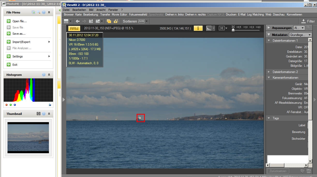

Д7000 + никкор16-80 вернулись из сервиса.
Про оба написали "отъюстировано и проверено".
Немного пофотографировал с 16-85. Нормальный бэк-фокус убрали (порядка -10),
но осталось -
при 85мм. предмет в бесконечности - более менее,
при 85мм. предмет близко - хорошо,
при 16мм. предмет в бесконечности - плохо,
при 16мм. предмет близко - либо хорошо, либо плохо.
При 16мм. и наведении на бесконечнось шкала на объективе останавливается в 8и случаях из 10и (примерно) на отметке 1,5м.,
и в 2х - чуть подальше. (В режиме ЛВ, как и положено, в положении бесконечность.)
Не любит 16мм. + бесконечность.
Другие объективы не пробовал пока.
и ещё:
- маленькое окошко PhotoMe (EXIF Viewer) с белым маркером точки фокусировки
- большое ViewNX с красным маркером.
Никон Д7000
Наводился как показывает ViewNX.
Для всех центральных точек - совпадает,
для остальных - может совпадать, а может совсем нет (чаще всего).
С никон Д90 совпадение фок. точек в обеих программах - 100%.
Существуют ли ещё программы, показывающие положение точки фокусировки?
Я пока не нашёл. Хорошо бы проверить - кто врёт...
Программа стороннего производителя - не аргумент...
П.С. "Блог владельцев D7000" пора переименовывать в " Блог заложников D7000"
но осталось -
и ещё:
Никон Д7000

Пока ждал возвращения д7000 из сервиса, порылся внимательно в фото, сделанных Д90...
Попадаются подобные, необоснованно мыльные картинки.
Я раньше не заморачивался - взял за правило 3-4 дубля делать со сбиванием фокуса,
а с Д7000 - как-то слишком уж...

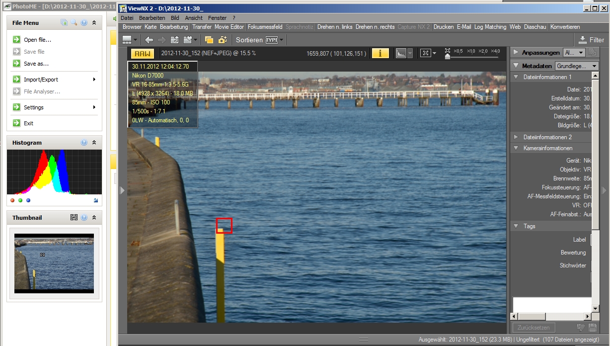

Я пробежался по своим фото. Аналогично: для всех центральных точек - совпадает,
для остальных - может совпадать, а может и нет.

Даже на моем Д800Е иногда не совпадает... что уж говорить о Д7000.
ЗЫ Кстати, пример несовпадения - последняя картинка из тех, что я привела на этой странице. Фокусировалась по центру фонаря, а куда попала? Причем центральной точкой... на Д7000.

нашёлСуществуют ли ещё программы, показывающие положение точки фокусировки?
BreezeBrowser Pro
http://www.breezesys.com/downloads.htm
Совпадает с Никоновской программой.
ФотоМи - ошибается.
Фальшстарт...
ФотоМи - старая программа (2009/05/03)
Д7000, Д600, Д800 - посвежее и используют, видимо, более изощрённые "мозги".
Жаль нет обновления для ФотоМи.
"Осталось только поставить камеру на штатив и сравнить положение подсвеченной рамки на снятом кадре и в видоискателе" - если это не сарказм, то в кадре и видоикателе совпадают.
Это было ещё одно направление поиска причины плохой работы - хаос в "мозгах" камеры.
Ищем дальше
----"Zoner Photo Studio" - Совпадает с ViewNX.
Ищем дальше

А теперь главное - при покупке/тестировании надо иметь короткофокусный объектив (10-18мм) и наводиться на бесконечность/максимально удалённые предметы, снимка можно даже не делать - после наведения на резкость глянуть на шкалу расстояний на объективе. Если риска на цифре 1,5м или рядом - будете иметь мыло, около значка бесконечность - ОК! И так несколько раз. Всё видно сразу и без компъютера.
И, разумеется, весёлые картинки:
повёрнуто на 90 градусов
1) Фронт/бэк фокус, видимый при тестировании по линейке (объект на расстоянии 1-3 метра) - лечится без проблем настройкой в 0 в сервисе или введением коррекции в тушке.
2) на коротких фокусных расстояниях (чем короче - тем сильнее эффект, в моём случае мин. 16мм.) и наведении на объект в бесконечности - Д7000 даёт объективу сигнал на фокусировку на листанцию 1,5 - 4 метра. Естественно, тест с линейкой здесь не применим (линейку надо ставить в бесконечности). Т.е. дома по линейке/батарейкам - не выявить. Что делают в сервисе не знаю, но, кажется, используют коллиматор (http://ru.wikipedia.org/wiki/%D0%9A%D0% ... 0%BE%D1%80) для иммитации бесконечности при юстировке/настройке. (в моём случае, видимо, не использовали, а коррегировали по линейке на расстоянии 1-2м.)
- Julysha
- Сообщения: 56859
evd писал(а): Вс дек 02, 2012 00:15
Практические выводы, основанные на моём случае:
Очень похоже на случай юстировки моего Д7000. Обычно люди жалуются на непопадание в фокус и при этом имеют в виду портреты и прочие сюжеты с людьми с короткого расстояния (до пяти метров). Вот на такое расстояние в сервисе и настраивают. И настраивают неплохо, действительно, попадает точно. Но при этом с бесконечностью - беда. Видимо, считают, что на пейзажах диафрагму зажимают так, что ГРИП будет большой. Либо любители только СА снимают типа "Я и башня", при этом в фокусе должно оказаться Я ...
Скажу по секрету, что в сервисе настраивают с помощью эталонного полтинника с расстояния в полтора-два метра.
Самое ужасное, что в сервисе этот фронт-фокус уже исправить не могут, только слегка его сдвигают, поскольку юстируют с короткого расстояния.
