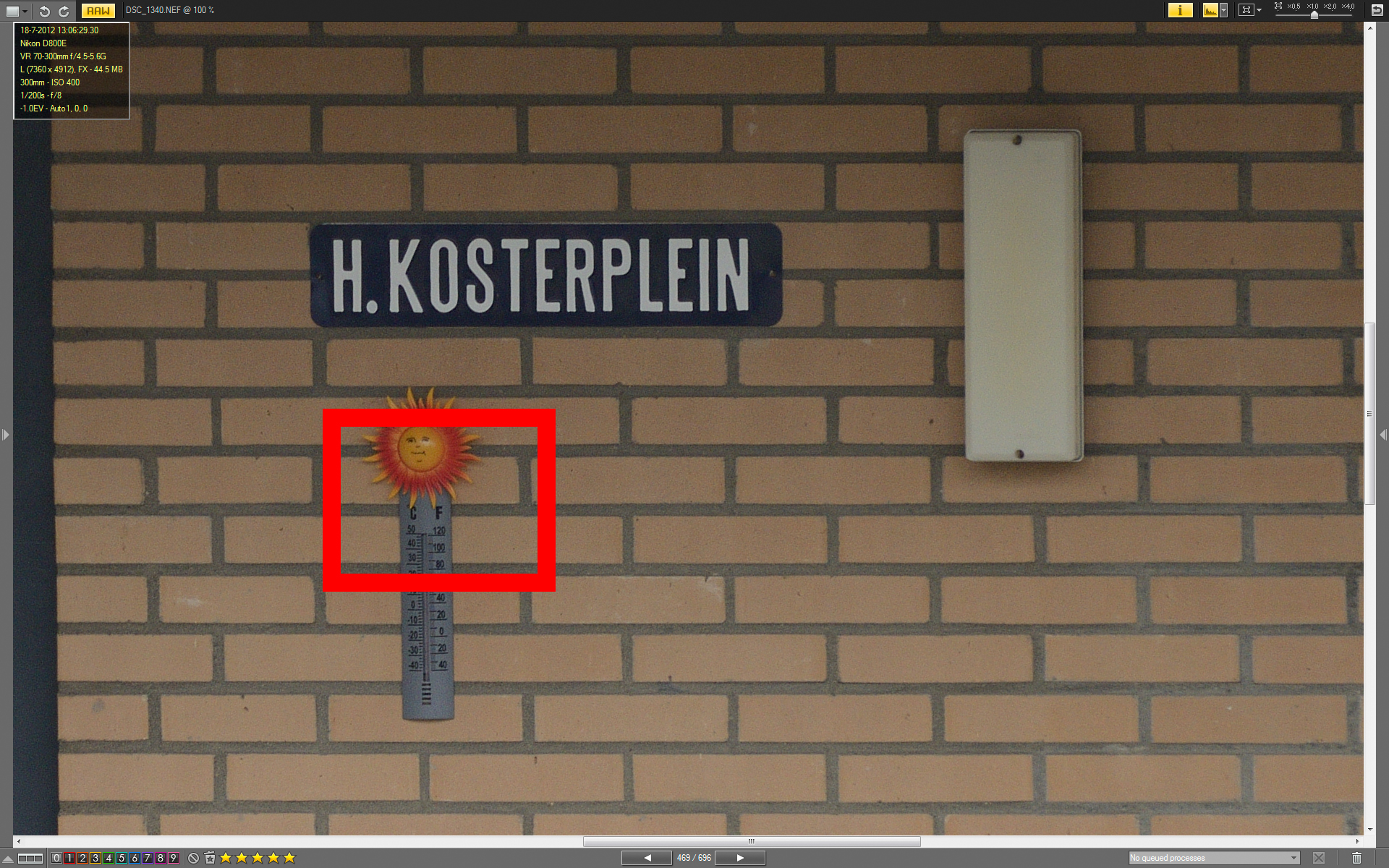

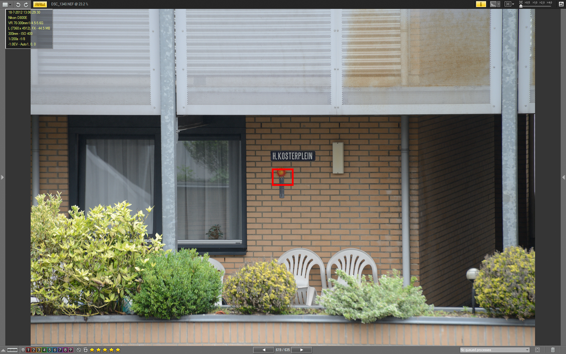

Например, вот старые тестовые кадры, которые я делала с 70-300 на д800Е.
Так выглядит полный кадр, сделанный на 300 мм с 50-60 метров (такую же картинку мы увидели бы, сфотографировав эту сцену на любую ФФ-камеру Никона: D3, D700, D3x, D600 и т.п.):
А так выглядит его 100% кроп на Д800 (на других ФФ-камерах 100%-кроп будет отличаться):
Посчитаем кроп-фактор для этой ситуации: 4912:1100 (делим количество пикселей по высоте в оригинале на количество пикселей по той же стороне в 100% кропе) = 4.47
Теперь умножаем 300 мм на этот кроп-фактор, получаем 1340 мм ЭФР smile
То же самое приближение даст Д7000, если на него поставить 70-300 и снять с той же точки (т.е. на 100% кропе термометр получится точно такого же размера), только картинка будет менее детализированной, поскольку на Ешке нет АА-фильтра, хотя плотность пикселей у этих камер одинаковая.

Julysha писал(а): Ср янв 02, 2013 14:01
Всё зависит от размера пикселей (их плотности на матрице)...
Вы просто подтвердили мои слова, ведь Д800 в DX режиме это и есть D7000. тоесть 100% кроп детали у них будет одинаков, хотя в полный кадр 800-ки влезет больше чем в 7000-ном с тем же объективом и на том же фокусном.
