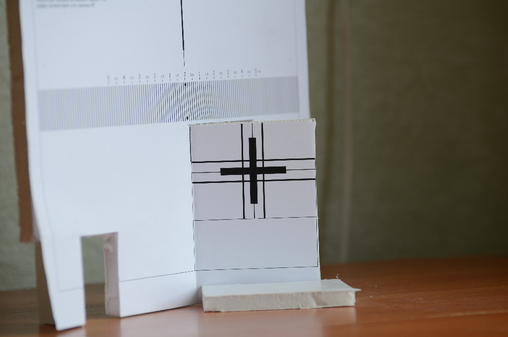

Сегодня стал проверять свои стекла и тушку на Б/Ф фокусы. Почитал вот здесь http://fotosav.ru/articles/faq/lens/lensvs.aspx#6 Только мишень у меня немного не похожа - у нее вместо шашечек нарисован жирный крест.
Я так понял, что целиться нужно именно в центр этого жирного крестика? При этом AF-S 50/1,8G начиная с 1,8 и до 3,5 бил точно; а с 4,0 и до 7,1 поправка в -10. Далее 70-300 все на открытой: с 70мм = 0, 100мм -5 и так далее до -10. Делал тест при дневном свете, но впервые! Поэтому вопрос - правильно я целился в центр или надо было целиться ближе к самой шкале?

Вот здесь есть описание одного из лучших (ИМХО) инструментов для этих целей. Жаль, только, что снят с производства. На сайте производителя были подробные инструкции, как им пользоваться.
Я из подручных средств сделал нечто подобное и сразу же обнаружил, насколько тонкая это процедура. Надо выставить камеру на одном уровне с мишенью, сама мишень должна быть строго параллельна сенсору камеры и т.д. Малейшие нарушения приводят к неточным оценкам.
Так что есть смысл познакомиться с этой методикой и уточнить свои действия при использовании подручных средств.
UPD. По этой мишени надо целиться по центру. Именно ее я использовал для конструирования аналога от LensAlign.
UPD 2. Надо быть морально готовым, что точность будет разной на разных дистанциях, на разных фокусных, на разных диафрагмах, при разном освещении, при разном начальном положении перемещаемых при фокусировке линз (фокус за или перед мишенью). Поэтому, когда кто-то пишет, что у него АФ (еще с зумом) бьет всегда точно в цель (обычно пишут "в ноль"), я тихо и искренне завидую такому человеку (ни его камере, ни объективу, а именно человеку).

Начну с того, что еще на 5000 был замечен приличный бэк на 35/1.8. Потом тоже самое на 90-м. Тоже начитался всякого и решился. Кста, здесь на форуме уже проскакивала темка. Купил шестигранник на 1.5 в автомагазине, снял днище у камеры и начал крутить. Сначала по мешени, потом на окружающей среде. Через пару часов добился таки желаемого. Недавно приобрел 7000 и обнаружил ту же картину- бэк. Но небольшой. Можно терпеть, но есть предположение, что это поможет устранении другой корявки - АФ часто мажет. Без всякой на то причины. Обе камеры (5000 и 90) после настройки стали заметно лучше цепляться в сложных условиях. Попробую темку найти...Да вот она! Нате!
Что то не так делайте, при открытой нормально, при закрытой промах, по идее грипп большой на 7.1 дырке, там вся таблица резко должна получится.
Какое расстояние до таблицы?

Расскажу я свою историю аппаратной юстировки.
Мой D7000 был с бэкфокусом. Программная подкрутка чуть помогала но была не очень стабильной.
Нормальных сервисов поблизости нет, а в магазине в котором купил камеру начали рассказывать что
бэк на тушке не исправляют а только на объективе. Посему решил покрутить винты сам.
Процес занял 2 дня, сначала с помощью другой камеры убедился что линзы фокусируются норм и проблема
однозначно в бэк-е тушки. Снимал мишень со штатива. На следующий день начал крутить регулировочные
винты, стало чуть лучше но все равно не то. Решил пойти от противного, закрутил все по упору - на всех
точках фронт. Ок - откручиваю понемногу, фронт проходит но на крайних правых точках бэк. Закручиваю
справа до упора, бэк чуть уменьшился но все равно есть. Начинаю сначала - датчик зажать до упора,
понемногу отпускаю, результат тот же. В конце концов плюнул и настроил центр в ноль, но слева сейчас фронт,
справа бэк. Вот такая фигня вышла.
Честно говоря, я не понимаю как такое может происходить. Единственное рациональное объяснение - АФ уже
накручен программно сервисным софтом. Если у кого будут какие мысли - буду рад услышать.
Может кто знает где в инете можна купить АФ датчик на D7000 ?

Мои действия были следующими:
- программная коррекция бэкфокуса через меню камеры - проверял около месяца, результат очень нестабильный, то норм (30%), то мажет (70%),
поправку нужно было постоянно менять от -7 до -9;
- пробовал скидывать к настройкам по умолчанию через зажатия кнопок на корпусе камеры и удалял настройки пользователя через меню, результат тот же;
- дальше решил поправить положение датчика.
Настройка положения датчика (съемка мишени со штатива, растояние 2.5м ):
- проверил свои объективы на нормально работающем D3100 по разным точкам фокусировки, при фокусировке от МДФ и бесконечности;
- проверил те же объективы на D7000 (результат - бэкфокус на всех объективах);
- снял нижнюю крышку на D7000 и прокрутил по часовой стрелке все регулировочные винты на 90° (стало чуть лучше, но все еще бэк);
- закрутил еще на 180° (левые точки ушли в фронт, на правых бэк сохранился);
- пробовал регулировать более мелкими поворотами по каждому винту (эффекта почти никакого);
- правый винт закручен до упора (бэк на правых точках сохраняется);
- закручиваю до упора все остальные (фронт по всем точкам);
- откручиваю все на два оборота (как по мануалу с D90, фронт сохраняется );
- кручу дальше все (слева в норме, справа бэк)
- пробую исправить разными углами поворота соответствующих винтов (толку мало);
- несколько раз повторяю все с начала (результат тот же);
- мне все надоело настроил центр в фокус, справа бэк, слева фронт, выставил камеру на продажу...
P.S. что касается сервиса к сожалению в Украине он отсутствует. Ближайший офф. сервис Nikon в Москве либо в Варшаве.
