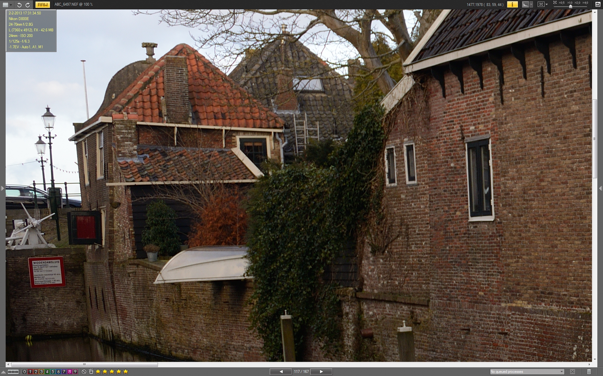

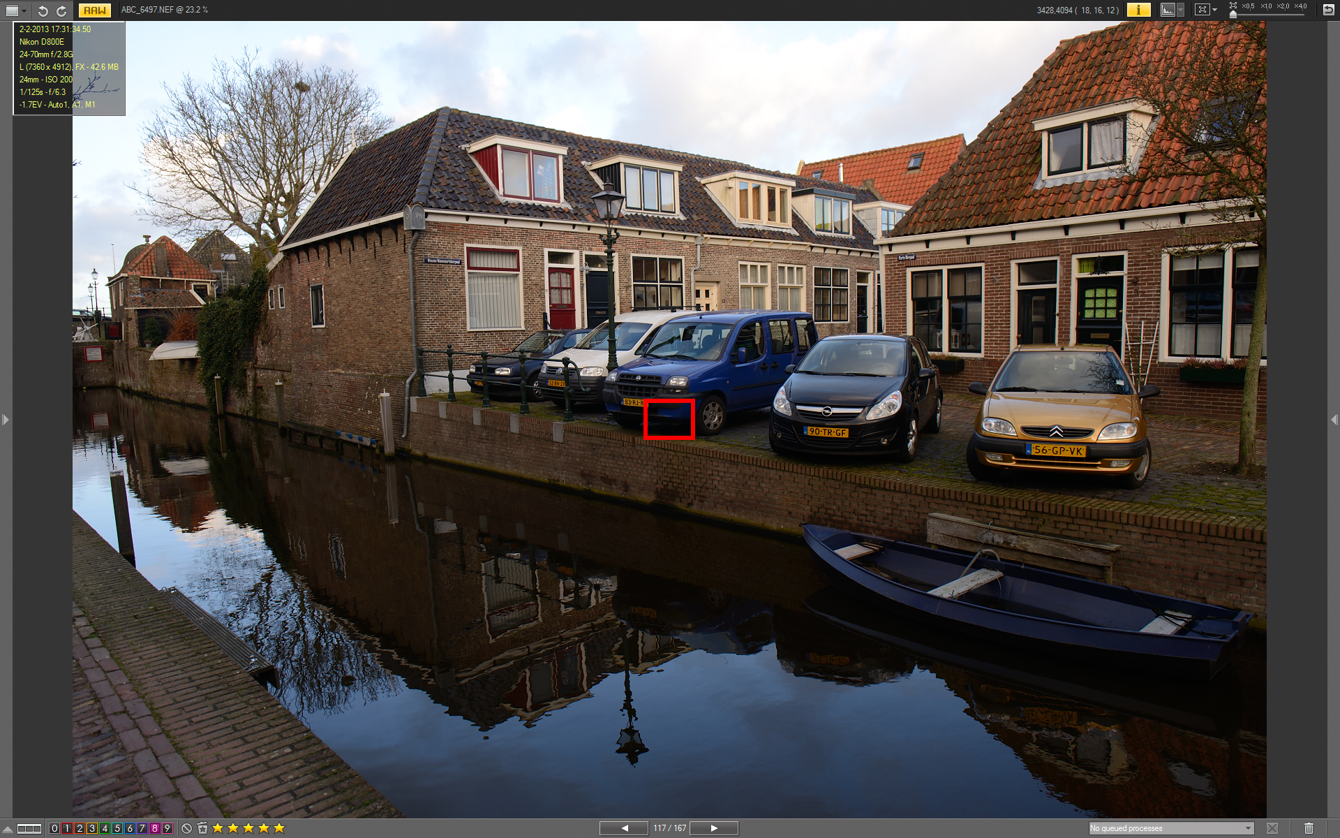

Пример. Это не моя Ешка, а та, что мне дал NPS на время, пока мою Ешку исследовали. И 24-70 - тоже их. Но после такой практики я поняла, что нужно что-то делать, что 24-70 может давать резкость на 24 мм на удалении по краям.
Здесь f6.3, 24 мм, фокусировка не по бесконечности. Картинка такая:
100% кроп из крайней левой части кадра (притскрин из View NX):
Даже можно прочитать, что написано на табличке, которая раз в десять дальше, чем точка фокусировки... Конечно, вне ГРИП, но все не так печально.

Пример....Даже можно прочитать, что написано на табличке, которая раз в десять дальше, чем точка фокусировки...
Здорово, даже начинаешь верить, что существуют камеры и объективы без перекосов smile
