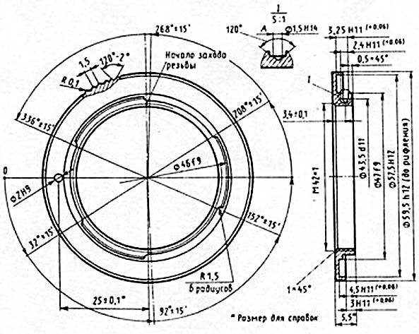

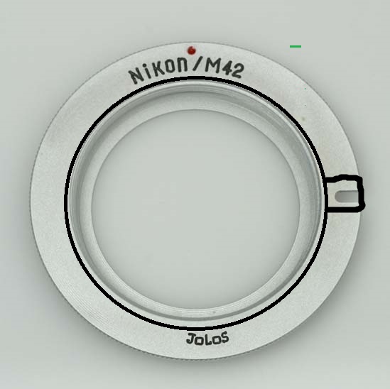

А что на счет чертежей М42? Ни у кого что ли нету? Я что тут подумал. а что если сделать примерно так
сточить всё кроме граней обозначенных черным, то есть довести до состояния
но с тем самым упором замка байонета, а после этого сточить саму толщину переходника со стороны резьбы М42. ТО есть, никоновский байонет не тронутый, замок присутствует, толщина минимальная. Как вам такой вариант?

PsiX писал(а): Ср окт 02, 2013 16:35
А что на счет чертежей М42? Ни у кого что ли нету? Я что тут подумал. а что если сделать примерно так 1327395.jpg сточить всё кроме граней обозначенных черным, то есть довести до состояния Безымянный.jpg но с тем самым упором замка байонета, а после этого сточить саму толщину переходника со стороны резьбы М42. ТО есть, никоновский байонет не тронутый, замок присутствует, толщина минимальная. Как вам такой вариант?
Не катит .

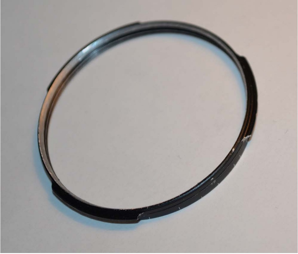

На самом деле всё проще и втоже время сложнее . Дело в том что Г-44-2 выпускались с большим разбросом - это видно по внутреннему юстировочному кольцу.
Первый я делал по описанному способу -- он универсален это сточенное кольцо я проверял получается универсальным и подходит к большенству оптики М42 а с замком засада ,кольцо не клеил закручивал на фом ленту (сантехническая белая).
Второй вариант мне больше подошёл .
Покупаем тонкий адаптер , разбираем объектив и заменяем юстировочное кольцо на кольцо из скрепки .(у меня юстировка была 3.5мм ).Собираем обратно проверяем ,если нет то стачиваем адаптер остаётся совсем не много .
Уменя появилась без стачивания .

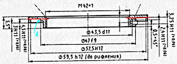

Нарыл у себя на рабочем компе - может, кому пригодится:
А вот тут показано, до какого момента пилить, чтобы по-человечески ставить на никон всякое шмаровидло типа Г-40-2. Буквой А помечена та часть, которая должна чётко остаться неповреждённой:
И что получиться? Если оставить замок - то смысл в стачивании остальной части переходника? Оставленная часть с замком не позволит до конца накрутиться на резьбу - выступ упрется в корпус объектива, а из-за спиленной части вся конструкция будет болтаться в байонете камеры!

VAGUS писал(а): Чт окт 03, 2013 06:49
Согласен на все 100 часть а должна остаться , сам стачил больше на первом . Это правильно подмечено (шмаровидло кошмаровидло) типа Г-40-2. Не стоит это всё просто убить время .

Лучше сразу 81н. Чертежи и способы переделки можно посмотреть тут
PsiX
Сообщения: 152
Зарегистрирован: Чт янв 31, 2013 18:23
Re: Чертеж и стачивание М42 для Никон
Сообщение PsiX »
IL63A
Ого, спасибо. Очень дельный сайтик
