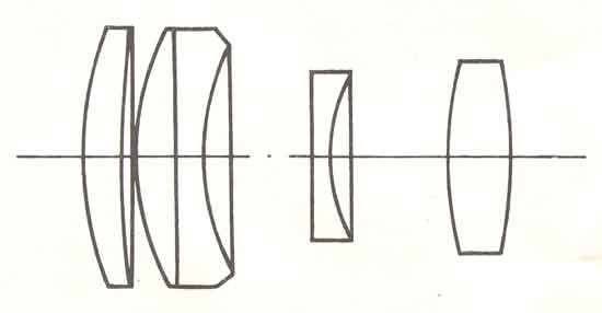

Сегодня знакомый притащил калейнар-5н в разобраном виде. Никогда еще не перибирал, вообщем между первой и второй линзой и последей и передпоследней стоят прокладки с одной стороны ровный край с другой конусом. Как они правильно должны стоять? Собрал все в кучу софт страшный вплоть до 5,6. Ответы типа оптическая схема такая не нужны тут сделал все как положено. Может где-то обсуждали то ткните носом пожалуйста

Re: "Неродные" объективы на Nikon
Попробывал пару снимков по краю кадра наблюдается сильное падение резкости. Кто в курсе помогите, суть проблемы описана двумя постами выше.
Разобрался уже сам.
Разобрался уже сам.
Поправка к предыдущему посту:крайняя правая по рисунку линза на самом деле плоско-выпуклая.Её нужно устанавливать выпуклой стороной внутрь объектива,плоской в сторону затвора,при неправильной установке возникают описанные ранее искажения.
IL63A, в точку, как раз здесь и был прокол. Потом нашел точную схему http://www.deep-life.ru/kaleinar-5/ с последней линзой выпукло-плоской и сразу дошло где косяк. Объектив был разобран "специалистом" хотел грибок удалить. Экземпляр после сборки оказался очень даже ничего
Обратил внимание на этот эфект при конструировании широкоугольной насадки.И да, Вы нашли правильную ссылку.Цель достигнута,удачных снимков!
