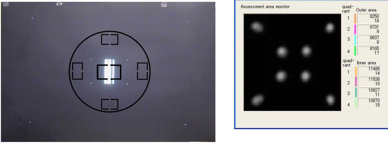

.. похоже на перекос задней (возле байонета) линзо-группы. Например, для никкора 18-70 4-ю и 5-ю группы снимать без последующей юстировки не рекомендуется. Надо было хотя бы поставить на ней метки маркером, чтобы поставить так же относительно 3-х винтиков/креплений. Можно попробовать ее поворачивать на 120 градусов (360/3 винта=120:)), может, в каком-то положении будет лучше (но тут еще взаимоположение прокладок будет сказываться). Еще отпустить и подрегулировать положение переднего линзоблока.

..судя по фото крыш, так и есть (конечно, по уменьшенному файлу судить сложно). У т.н. *софт-эффекта* природа может быть очень разной: и перелет/недолет фокуса, и сферические аберрации и децентровка, и т.д., и т.п, и наложение этих эффектов)). Если больше перекос плоскости равного фокуса относительно пленки матрицы, то АФ по разным крайним точкам будет давать довольно разные положения по шкале (конечно, если раньше не было проблем в камере с перекосом датчика АФ/матрицы). Например, если справа было *мыло* при АФ по центральной точке, то при АФ по правой крайней точке объектив может перефокусироваться, и в этом углу будет относительно резко (при *мыле* в центре, в других углах и т.д.). Т.е. анализ расстояний по шкале для оптимального фокуса по всем углам кадра может подсказать, как перекошена плоскость фокусировки (не раз проверял это на практике при тестах/ремонтах стекол). Еще можно поснимать что-то плоское под 45 градусов, выставляя его параллельный каждой из сторон кадра. За счет симметричной кривизны поля фокусировки расстояние по шкале для углов будет, конечно, отличаться от центра, но значения для углов должны быть примерно одинаковыми.
Децентровку линз можно косвенно оценить по несимметричным по углам сферическим аберрациям при фото какого-то контрастного *дуршлага* на просвет(сетка занавесок, жалюзи, белые полоски-квадратики на черном фоне,..).

Если есть желание проверить свою теорию, можно замазать какой-то малоценный УФ-фильтр очень толстым слоем вазелина, как делали некогда при неимении хороших портретных линз)), и посмотреть, сильно ли поменяется данный *софт-эффект* с диафрагмированием объектива. Диафрагма искусственно уменьшает кружок рассеяния, что больше улучшает несовершенную геометрию самих линз, их неточную установку. По приведенным фото судить сложно, но с контрастом проблем не вижу, а вот плоскость (точнее, поверхность) равного фокуса справа, вроде бы, *убежала вдаль* от объектива (предметы на столе на 2.8).
В любом случае, разбирая объектив без каких-либо меток взаимоположения на линзоблоках, прокладках и т.п., снимая линзоблоки, ближние к матрице, топикстартер, похоже, не совсем понимал, что делает с т.з. оптики (могу ошибаться)). Поэтому, думаю, самый разумный и наменее затратный вариант - нести в фирменный тамроновский сервис на юстировку.
