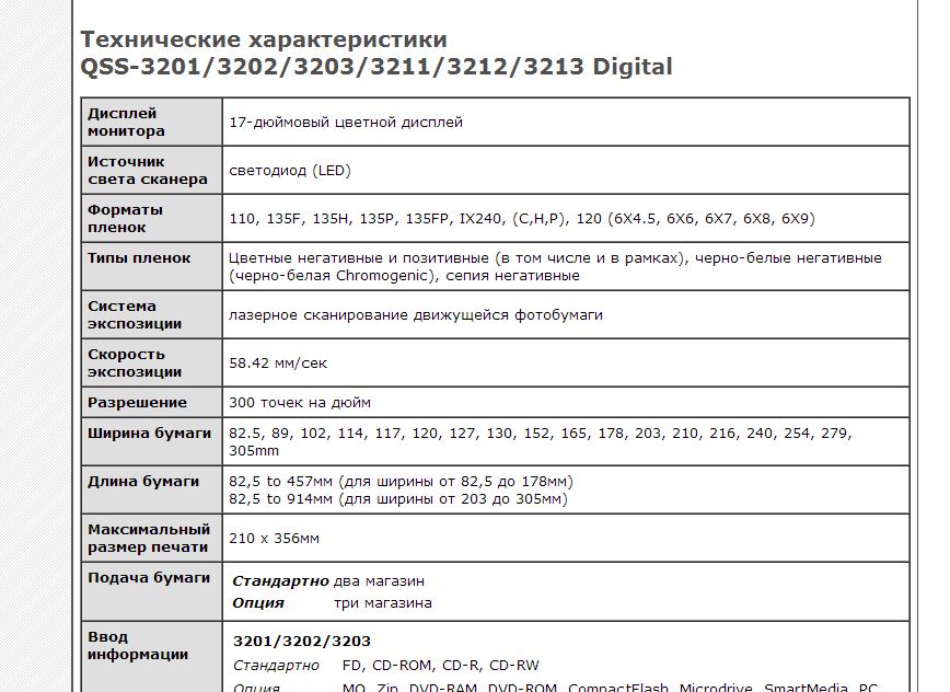

MUR
Сообщения: 12766
Re: Фотопечать до сих пор лучше красок?
Сообщение MUR »
AlexU писал(а): Вс июл 27, 2014 08:56
. Аппарат, на котором я получил "оттиск" :-), который меня не устраивает, называется QSS-320ISD digital Noritsu, если это чем-то поможет.
Всё проще. Это разрешение машины, которую Вы указали. И 600 она не могла выдать ну ни как.
