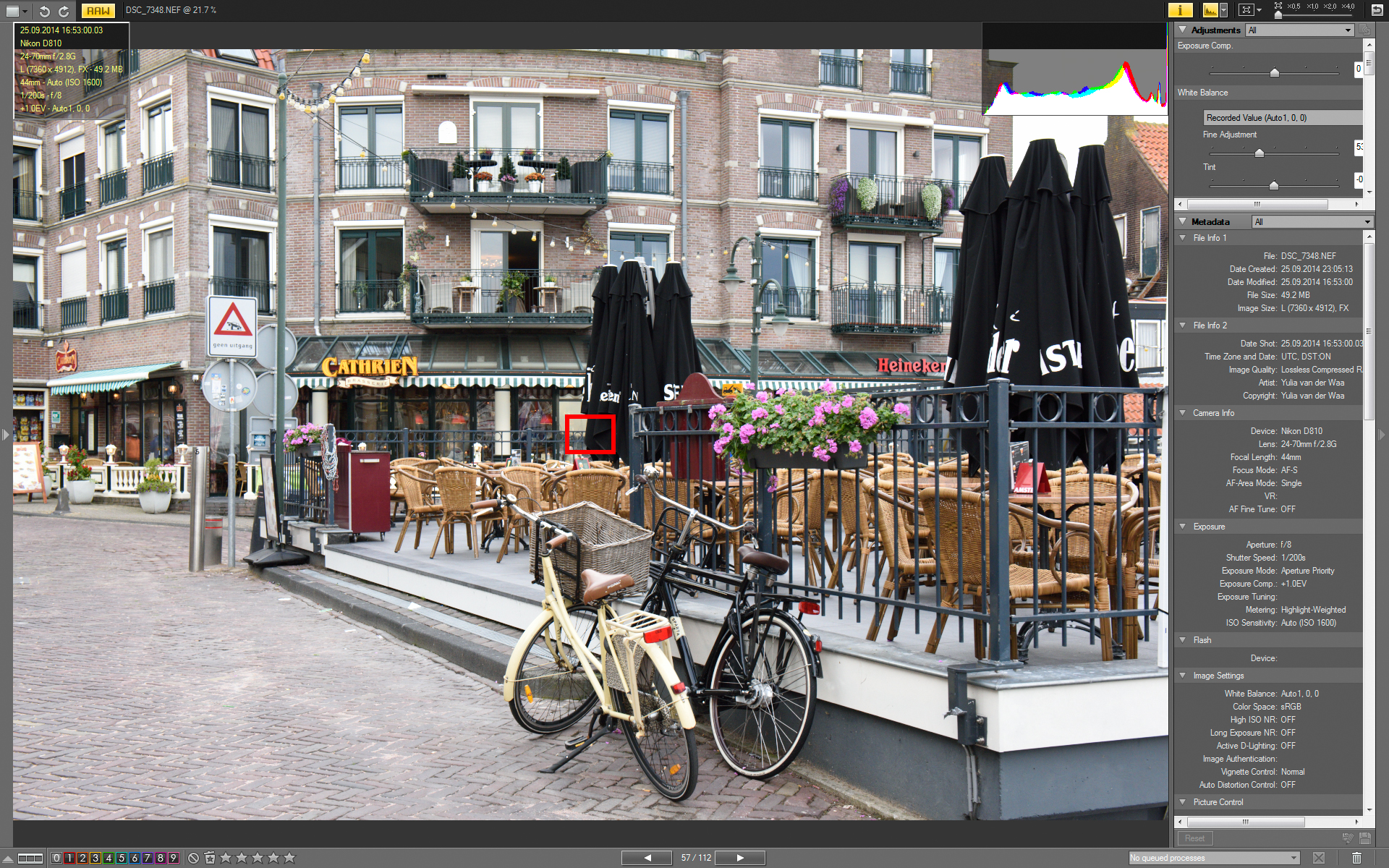

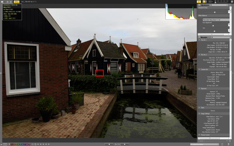

GEORG писал(а): Пт сен 26, 2014 10:34
На светлом провода уже не смог вытащить
В обоих снимках клиппинг в RAW. Так что не удивительно.

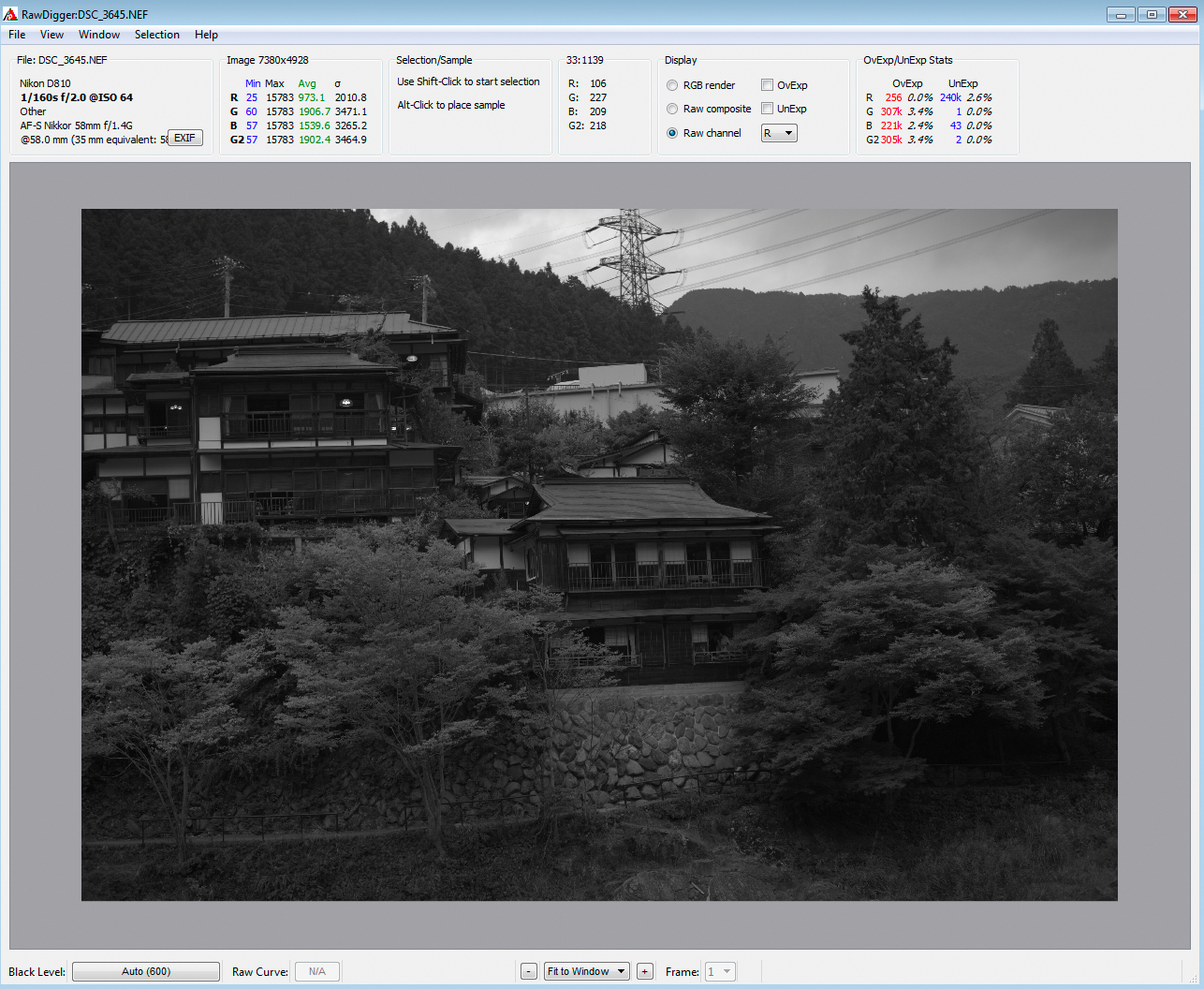

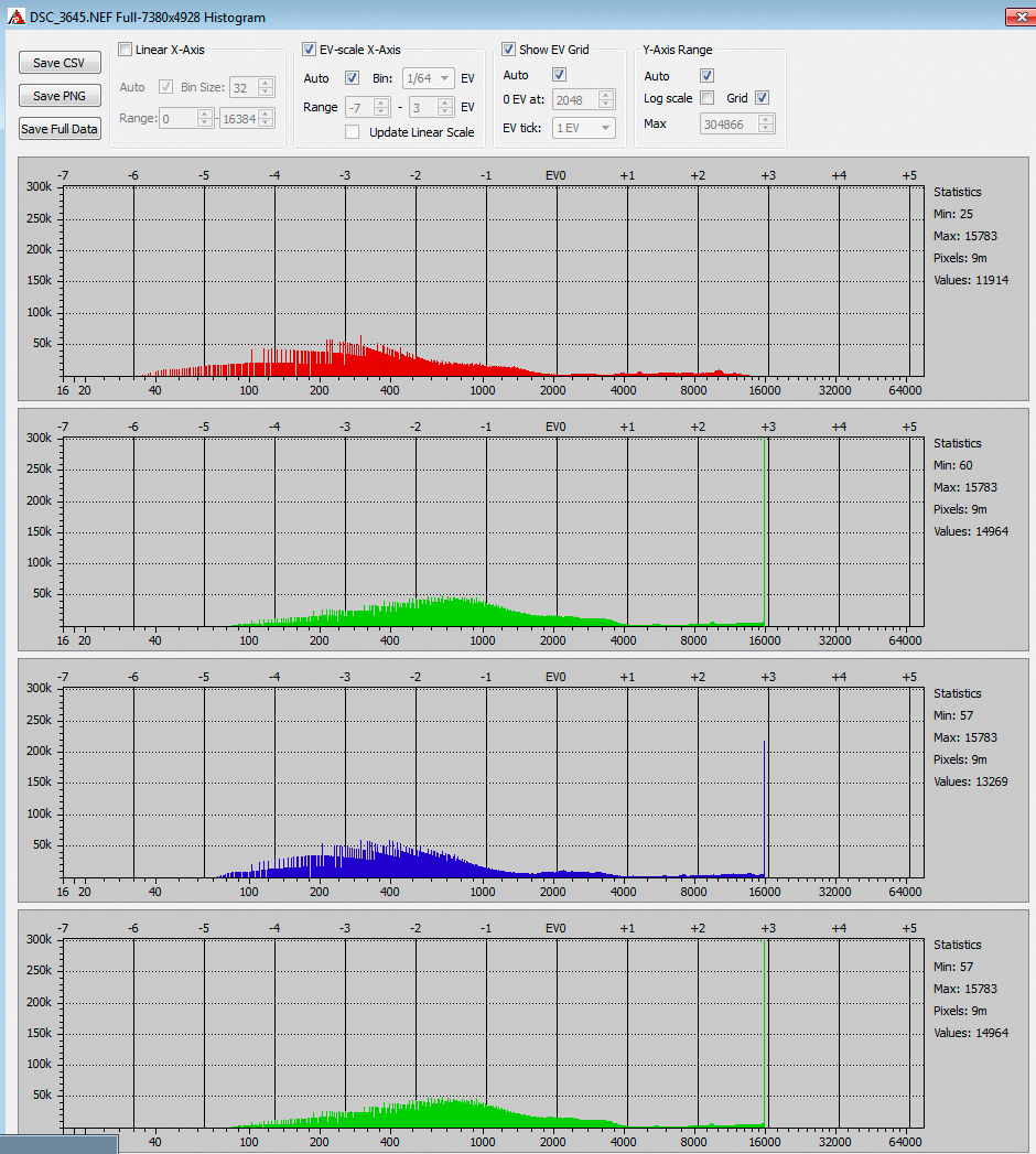

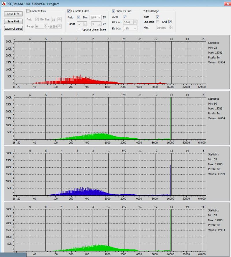

Nemiga писал(а): Пт сен 26, 2014 12:22
Просто я думал, что регистрация сигнала в камере происходит одинаково по всему диапазону уровней, а экспокоррекция в камере смещает его после съемки аналогично смещению в конвертере... поэтому и возник вопрос, есть ли разница где это делать... А тут вот какая загогулина получается))) Только вправо и только в камере)))
Очень рекомендую купить и установить RawDigger - http://www.rawdigger.com/ У меня RawDigger Research Edition (всего 40 долларов), очень полезная и познавательная программа. Помогает не только анализировать свои НЕФы, но и заставляет думать над экспозицией и прочим в нужном направлении.
К тому же в ней есть самый полный EXIF.

Zed писал(а): Пт сен 26, 2014 13:15

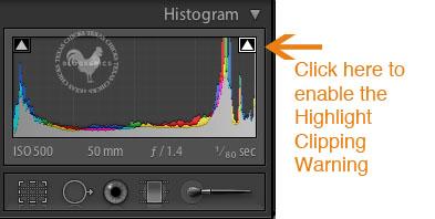

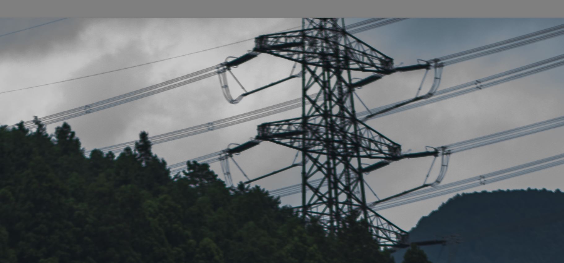

Farrukh писал(а): Пт сен 26, 2014 13:53
А что такое клиппинг в RAW, не подскажите?
Имеется ввиду, что на Ваших равах небо вроде бы есть, но в цифровом смысле его нет)) Там белая дырка с отсутствием цифровой информации. Это называется клиппинг (безвозвратная потеря светов или теней).
Если подходить к вопросу строго, надо было снижать экспозицию до тех пор, пока вся цифровая информация, включая пересветы будет зафиксирована камерой (кадр получится темнее, но с небом и с проводами), а затем уже вынимать в конвертере теневые участки дополнительной коррекцией.
Но в этом случае можете словить дополнительные неприятности, описанные выше Юлей, связанные с малым количеством градаций при недоэкспонировании. Так что компромисс за Вами))
В LR можете контролировать клиппинг при обработке так:
Вам правильно подсказали. Клиппинг может быть в одном, двух или сразу в трех каналах (в светах такие пиксели имеют максимально возможное значение, в тенях - значение, соответствующее точке черного). Фатальным является клиппинг одновременно в трех каналах. Только это во всей красе можно увидеть на гистограммах, построенных по данным RAW. т.е. в Raw-анализаторах, один из которым только что был упомянут выше. Не менее наглядным является и композитное изображение с подсветкой зон клиппинга. Чуть менее достоверными будут гистограммы камеры при съемке с UniWB. Можно, на худой конец, ориентироваться и по яркостной гистограмме камеры, но со знанием дела.

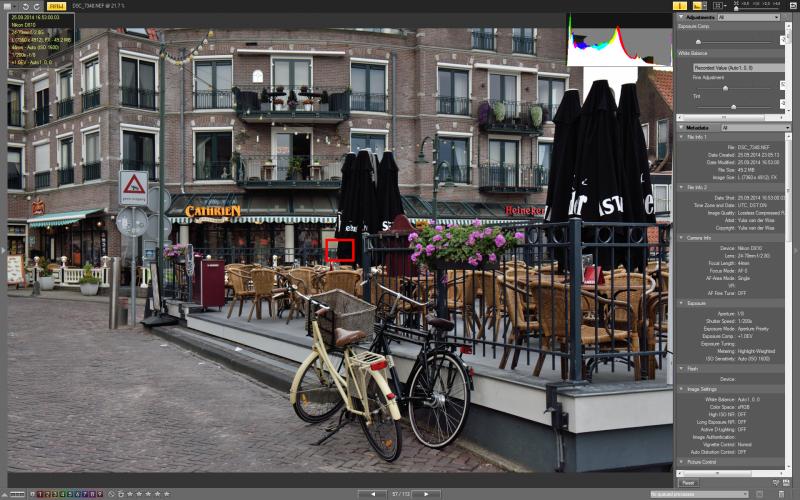

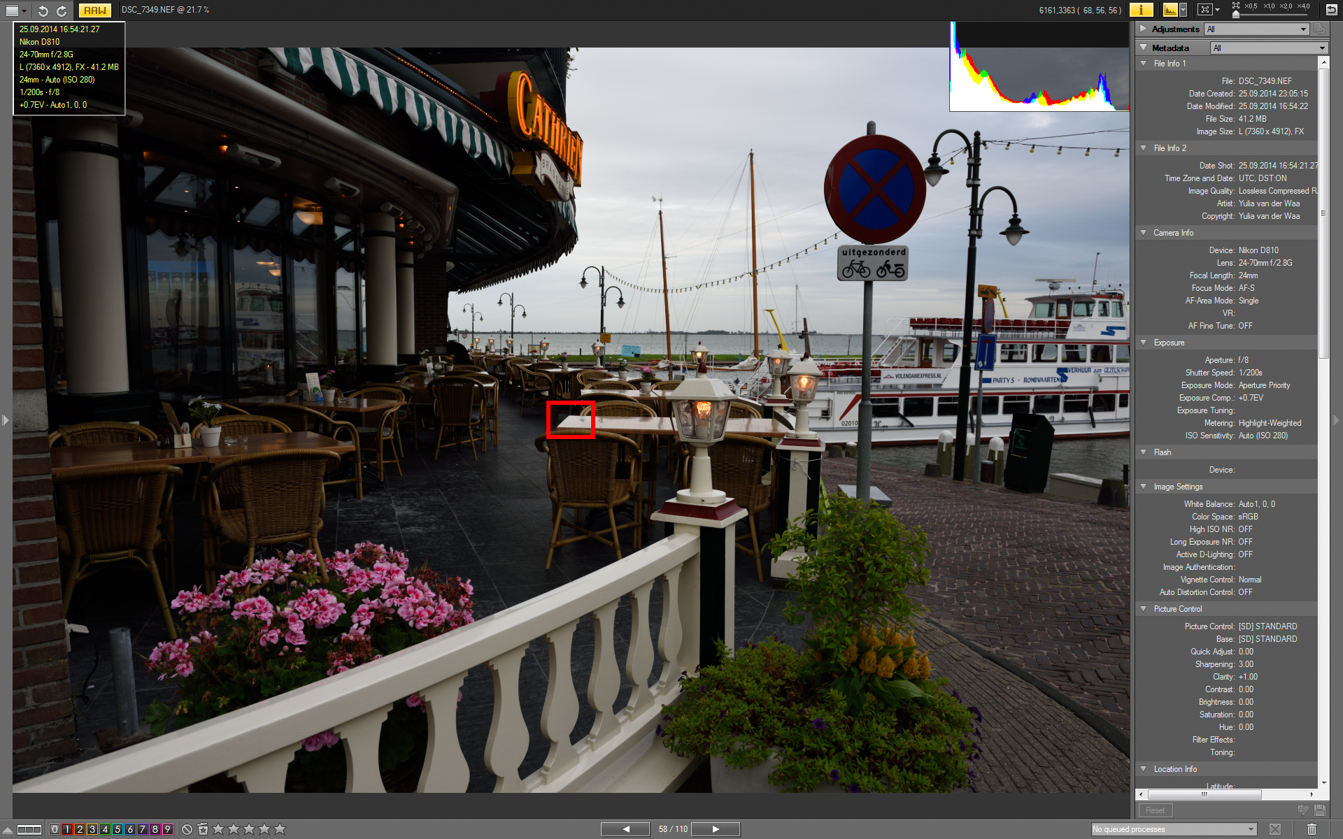

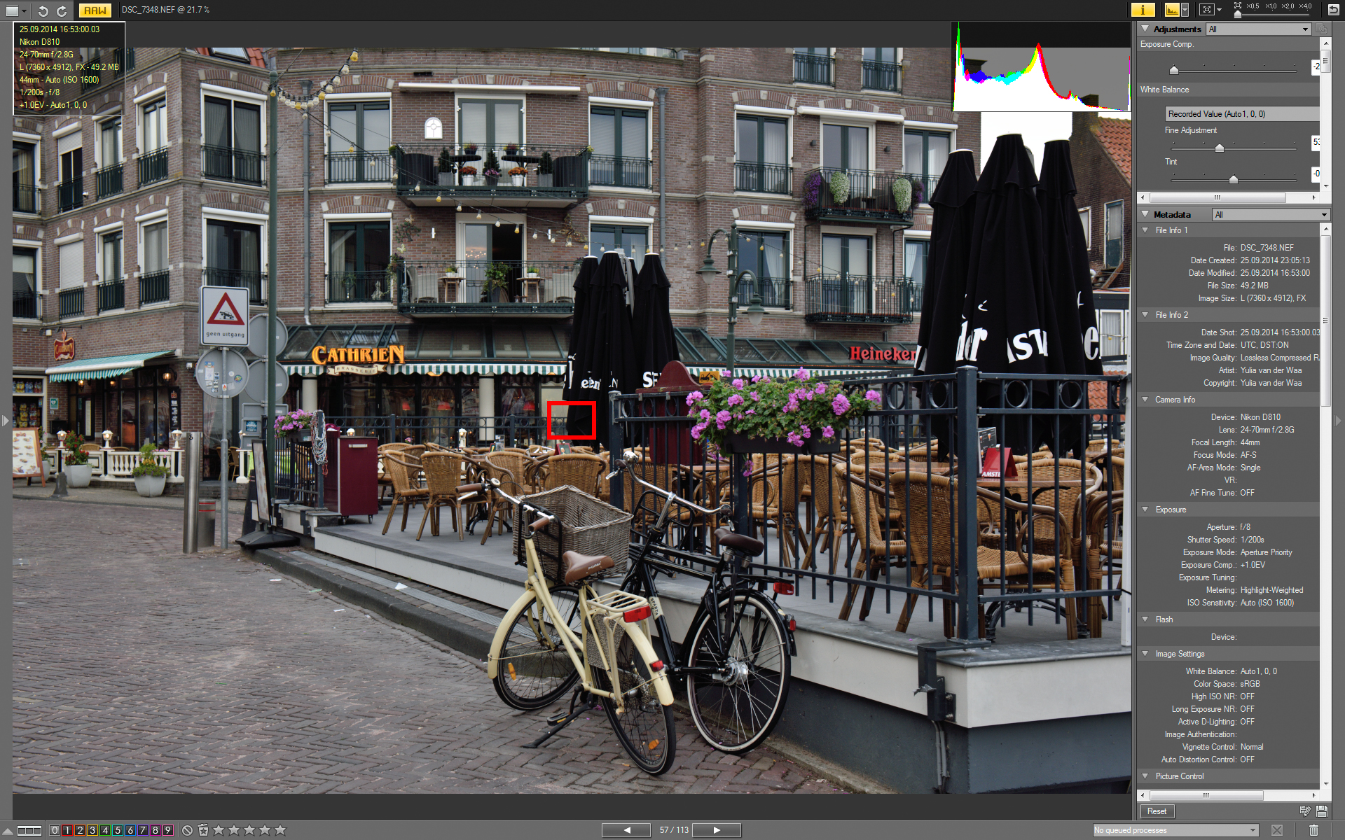

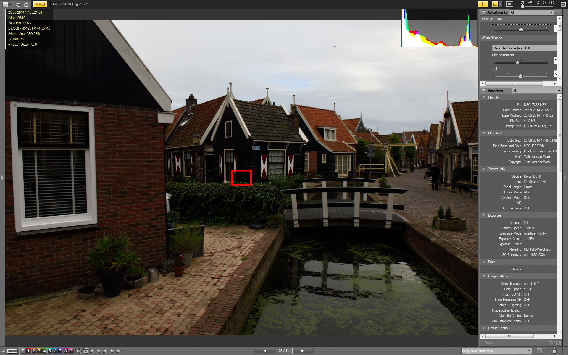

Поговорю сам с собой smile .
Как-то мы дружно проигнорировали тот факт, что замер по светам на одном из представленных снимков преспокойно дал им возможность улететь в никуда, хотя от владельцев камеры сначала шли одни восторги по поводу этого режима экспозамера. Где здесь собака порылась, владельцы?

Re: Блог владельцев D810
Zed писал(а): Сб сен 27, 2014 05:58
Не знаю. Я часто использую этот вид замера. Если не вводить положительную экспокоррекцию, то гистограмма на камере всегда точно заканчивается на светах, как будто за отправную точку замера берутся света.Для того, чтобы снимок выглядел привычно, нужно вводить положительную поправку от 0.7 до 1.3 стопа (в зависимости от величины ДД). Если не вводить, то экспозиция будет такой, что прорисуется нить накала в лампочке.
Нужно поэспериментировать, сравнивая с точечным.
Важно знать, как камера отбирает света для замера, и влияет ли на экспозицию точка фокусировки.
Есть еще одно наблюдение (для матричного замера): камера очень сильно сжимает света, но это уже связно с установленным профилем. То есть, если диапазон светов большой, то они не вылетают, как ожидается, а все укладываются в гистограмму, при этом детали в них практически не видны. Чтобы получить детали, нужно покрутить в конвертере.

Julysha писал(а): Сб сен 27, 2014 08:46
1. Если не вводить положительную экспокоррекцию, то гистограмма на камере всегда точно заканчивается на светах, как будто за отправную точку замера берутся света.
2. Нужно поэспериментировать, сравнивая с точечным.
1. Вот всегда у Вас не так (лучше), как у других smile . Поэтому и возник вопрос, почему у нашего товарища камера сработала иначе.
2. Если приходится экспериментировать, а это неизбежно, и изучать особенности работы этого типа экспозамера, то и его нельзя рассматривать как панацею от пересветов. А хотелось бы, чтобы в камере был замер по правилам ETTR в чистом виде. Иногда такая программа замера была бы не лишней.
Zed писал(а): Сб сен 27, 2014 08:52

Вот пример замера по светам на практике.
Камера уцепилась за спираль в лампах. Но я не хочу ее прорисовывать, не хочу , чтобы небо было темным. Поэтому делаю поправку +0.7 и получаю:
Или вот еще. Здесь небо не очень выразительное, но я бы хотела его сохранить. Поправка +1 EV. Возможно, +1.3 было бы даже лучше.

Пожалуй, только эта. Здесь я забыла убавить поправку +1:
Отрицательная экпокоррекция в конвертере на два стопа делает свое дело, но при таком большом ИСО света вряд ли получится спасти:

Юлия, я понимаю, почему возник вопрос от Zed. Вот Здесь лежит файлик с замером по светам, который делал Farrukh. Коррекции не использовались.
Строго говоря, в данном случае небо не должно было вылететь. Потери же есть. А если давать еще и плюсовую поправку - получим серьезную дырку на небе.
Можете на данном кадре прокомментировать, почему так получилось? Ведь, при нулевой экспокоррекции замер по светам должен был выставить экспозицию именно по небу...

Не совсем так. Загрузил файл, уменьшил экспозицию в LR - все детали сохранены: и небо, и провода.
Вот что получилось в лайтруме

Да, такое в NX-D тоже видно с коррекцией на 2-3 стопа вниз. Вот и непонятно - почему замер по светам с нулевой экспокоррекцией не свел экспозицию к этому уровню.
На этой страничке есть некоторые рекомендации по использованию данного замера. Там, кроме всего прочего говорится, что замер по светам, в отличие от матричного и спотового замеров, использует не только яркостную составляющую кадра при определении экспозиции, но и цветовую информацию хайлайтсов, что позволяет корректнее выстраивать экспозицию. И еще одна интересная фраза возле девушки с лампочкой: камера может корректировать свет как блик, оставляя основной объект съемки недоэкспонированным.
Из этой фразы, как мне кажется следует, что на снимке Farrukh'а камера не увидела явных бликов и поэтому провела щадящее экспонирование вниз.
Из этого следует, что поправкой в +1 стоп все равно придется пользоваться с определенной осторожностью и по-умолчанию для ETTR поставить ее будет опасно))
«Нет фактов, есть только интерпретации» Фридрих Ницше.

Никак объяснить не могу. Есть одно объяснение: автоматика один раз на тысячу ошибается. Этим летом моя Ешка однажды выдала почти белый кадр в режиме А при матричном замере. Впервые за 36 тысяч кадров.
Никто не объяснил принцип, по которому написан замер по светам. Вроде бы он не зависит от точки фокусировки. Хотя это нужно проверять. Некоторые виды экспозамера зависят от диафрагмы (типа камера определяет, пейзаж это или портрет).
В данном случае в оправдание можно сказать, что красный канал сохранился, по нему можно восстановить остальные в той дырке:
ЗЫ За сегодняшний день у меня ни одного засвеченного кадра при экспозиции по светам не получилось. Наоборот, все кадры вышли слишком темными (по небу - светлыми, но без заметных вылетов, экспокоррекция +1).
Если честно, то я недовольна. И матричный, и замер по светам на Д810 выдал очень темные снимки. На Ешке при тех же параметрах матричного замера все снимки на порядок веселее (хотя стоял ширик, с ним всегда сложнее уложиться в ДД).
Скорее всего, разница в профилях. Когда свет хороший, то это не очень заметно, а при сильном контрасте и большом ДД у Дешки идет уж очень сильно выраженная двугорбая гистограмма.
