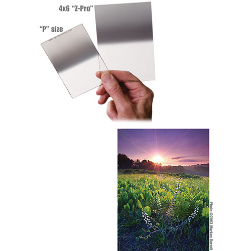

Фильтр на объектив. Необходимость или развод?
- Metal
- Сообщения: 2145
- Зарегистрирован: Вс сен 15, 2013 19:42
Re: Фильтр на объектив. Необходимость или развод?
Век нанотехнологий, все возможно))))))
- Julysha
- Сообщения: 56858
Re: Фильтр на объектив. Необходимость или развод?
Вот такой хочу, только круглый и с переменной границей
Singh-Ray 84 x 120mm Daryl Benson 0.9 Reverse Graduated Neutral Density Filter - http://www.bhphotovideo.com/c/product/1 ... oC-5vw_wcB
Для таких сюжетов, у нас на море они очень актуальны. Да и вообще зимой, когда солнце низкое.
Из-за него, похоже, кокиновскую систему нужно собирать, хотя жутко не хочется. И материал у Singh-Ray хоть и дорогой, но пластик, без просветления.
Singh-Ray 84 x 120mm Daryl Benson 0.9 Reverse Graduated Neutral Density Filter - http://www.bhphotovideo.com/c/product/1 ... oC-5vw_wcB
Для таких сюжетов, у нас на море они очень актуальны. Да и вообще зимой, когда солнце низкое.
Из-за него, похоже, кокиновскую систему нужно собирать, хотя жутко не хочется. И материал у Singh-Ray хоть и дорогой, но пластик, без просветления.
- Metal
- Сообщения: 2145
- Зарегистрирован: Вс сен 15, 2013 19:42
Re: Фильтр на объектив. Необходимость или развод?
А почему именно этот?
- Julysha
- Сообщения: 56858
Re: Фильтр на объектив. Необходимость или развод?
Потому что он дает самое сильное затемнение у горизонта (по заходящему солнцу), и постепенно затемнение ослабевает к верху неба, низ весь прозрачный.
Это исключительно здорово для вечерних и утренних пейзажей. Единственный бренд, который выпускает подобное достойного качества.
Обычный градиентный фильтр в этой ситуации бесполезен, т.к. у него к горизонту (там, где небо самое яркое) затемнение только ослабевает, зато верхняя часть неба неестественно темнеет.
Да я бы и на границу по центру согласилась. Всегда можно лишнее откадрировать. Но лишь бы круглый, стеклянный и качества Tiffen HT.
- Metal
- Сообщения: 2145
- Зарегистрирован: Вс сен 15, 2013 19:42
Re: Фильтр на объектив. Необходимость или развод?
Точно, я даже и не обратил внимание на это.
- Metal
- Сообщения: 2145
- Зарегистрирован: Вс сен 15, 2013 19:42
Re: Фильтр на объектив. Необходимость или развод?
Прошу прощения, больше нини. Только по теме. На провокации тоже не поддамся.)
По теме: а кенко как, есть что то годжное у них, с нанопокрытием, на уровне B+W?
По теме: а кенко как, есть что то годжное у них, с нанопокрытием, на уровне B+W?
- oleg2oleg
- Сообщения: 2288
- Зарегистрирован: Пн фев 28, 2011 11:38
Re: Фильтр на объектив. Необходимость или развод?
[member="Metal"], я вот все на Hoya Fusion кошусь.. вроде как интересное стеклышко должно быть.. .
- evd
- Сообщения: 341
- Зарегистрирован: Пт ноя 16, 2012 22:17
- Nikolaichsan
- Сообщения: 2120
- Зарегистрирован: Пн авг 30, 2010 17:49
Re: Фильтр на объектив. Необходимость или развод?
У Вас всё впереди, ещё никто не умер из-за отсутствия полярика, времени - вагон, учитесь быть перфекционистом, ставьте цель и неспеша подбивайте денежку. На B+W.
- Metal
- Сообщения: 2145
- Зарегистрирован: Вс сен 15, 2013 19:42
Re: Фильтр на объектив. Необходимость или развод?
Ну я давно привык аксесуары за бугром покупать. А тут еще и кенко в гараже нашлись. Вот думаю, выкинуть или оставить? ))))))
Hoya круто, но дорого блин. . .
Nikolaichsan, да полярик мне не нужен. А вот такой, от которого и вода и тем более грязь отскакивают, прегодились бы, а то хотелось бы поближе подойти, в получается что потом с грязью вожусь, трут линзу)))
Hoya круто, но дорого блин. . .
Nikolaichsan, да полярик мне не нужен. А вот такой, от которого и вода и тем более грязь отскакивают, прегодились бы, а то хотелось бы поближе подойти, в получается что потом с грязью вожусь, трут линзу)))
