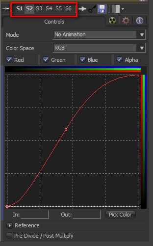

Ещё одна очень удобная вещь. Кто не привык доверять различным ползункам в редакторах и работает с кривыми, тот знает, как не очень удобно перестраивать каждый раз инструмент под сюжет. В Fusion в инструменте "Curves", как и в других инструментах можно переключать вкладки с различными настройками. Получается, что при смене сюжета, скажем, с контрастного на менее контрастный достаточно просто открыть другую вкладку. Минимум заморочек. В итоге весь процесс сводится на данный момент к обычному перетаскиванию нужной фотографии на ноду загрузчика и включению нужной кривой. Ну явно не те хлопоты, которые бы сравнились с поиском конвертера под каждый сюжет или подбором чудодейственного профиля.
