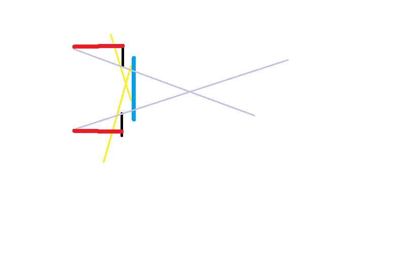

Dorian_Gray писал(а): Вт фев 15, 2011 19:58
Это насколько я знаю так и называется называется маской.
Вот посмотрите тут как сделана маска,сейчас этот объектив вместе с маской мой,могу если нужно какие-то тонкости получше описать/снять.
меня пока смущает то, насколько она лучше обычной бленды - маска компактнее, но всё равно их не выпускают, что говорит о "худшести"
к тому же я построил простой рисунок и понял что бленда будет лучше (хотя смотря каких габаритов выйдет smile )
красное - бленда
черное - маска
синее - линза объектива
фиолетовое - поле зрения объектива
желтое - лишние лучи, которые пропустит маска sad
Barns, Вы на верном пути. Чем глубже бленда с маской на переднем срезе, как в примере "максимальной" бленды из статьи Г.М. Колосова про монокли, тем эффективнее защита от косых лучей паразитной засветки.
Компактность - не всегда благо.
В хороших блендах внутри еще делается оребрение - для эффективного подавления отражённых лучей:
Я поступал так: крепил на объектив трубу достаточно большого диаметра длиной около 10 см от передней линзы и глядя через кадровое окно пододвигал маски из черной бумаги на переднем срезе трубы от края к оси объектива, пока маска не появлялась на краю кадра. Затем отводил миллиметра на 3 назад, приклеивал маску временно. Так по всем 4-м сторонам кадра. Затем снимал размеры получившегося окна и делал окончательную маску. Внутреннее оребрение трубы в домашних условиях довольно трудоемко, я просто оклеивал тканью -черным бархатом. Сейчас с цифровыми камерами подобрать размеры передней маски еще проще.

Barns
Сообщения: 6359
Re: Некруглая бленда своими руками. Как?
Сообщение Barns »
Helis писал(а): Пт фев 18, 2011 22:54
http://i051.radikal.ru/1102/c1/a732a38a1981.jpg
Внутреннюю часть бледны я покрою как раз бархатом smile
У меня мир-47 будет ставится на пленочную камеру smile
Пока что всё застопорилось - у товарища со станком нет алюминиевой болванки чтоб выточить бленду и переходник sad
