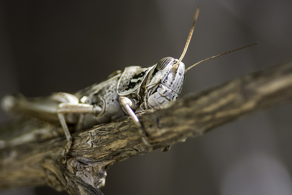

D 700 200-400 f4 VR 550mm ISO 800 1-1000 f 7,1
Этот кадр не имеет никакой ценности, кроме упущенной резкости "на глаза" не дает нужной детализации. не продаваем. Эта цикада довольно крупная 5см снята на дереве с расстояния 4 м, просто к ней не подобраться не взлетев. С конвертором и моноподом. Кроп примерно в 50%
