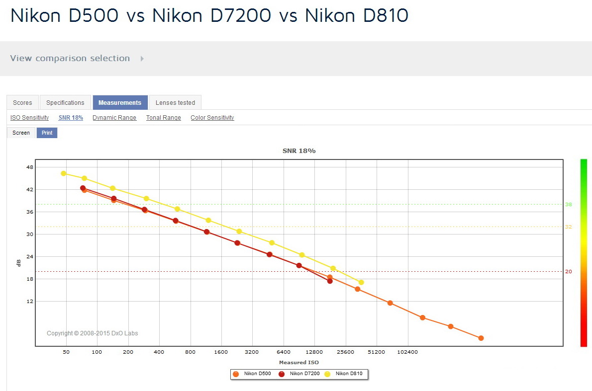

Сравним по шумам три мелкопиксельные камеры - https://www.dxomark.com/Cameras/Compare ... 1_1020_963

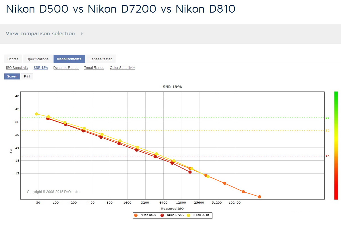

По шумам все очень близко, за исключением возможности ресайза, при ресайзе выигрывает та, у которой этих МП больше. Вот и вся правда.
Шумы без ресайза
Шумы с ресайзом
Для хорошего света Д500 будет интереснее из-за АФ и буфера, а при плохом все проиграют Д4 (или даже Д750).

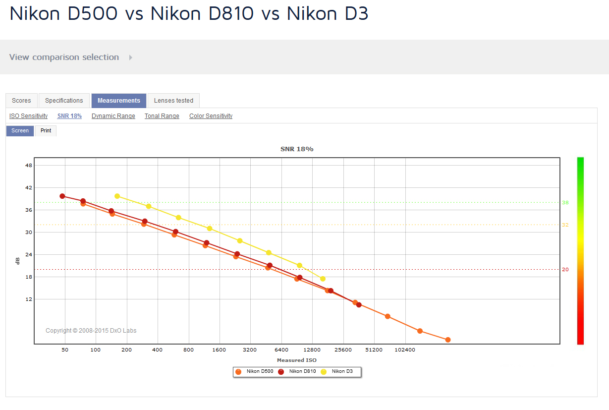

Если не смущают такие показатели по шумам (ИСО 3200 на Д500 будет выглядеть так же, как ИСО 6400-9000 на Д3)
Если результат нужен а размере 1000 пикселей по длинной стороне, то можно снимать на любую камеру.
