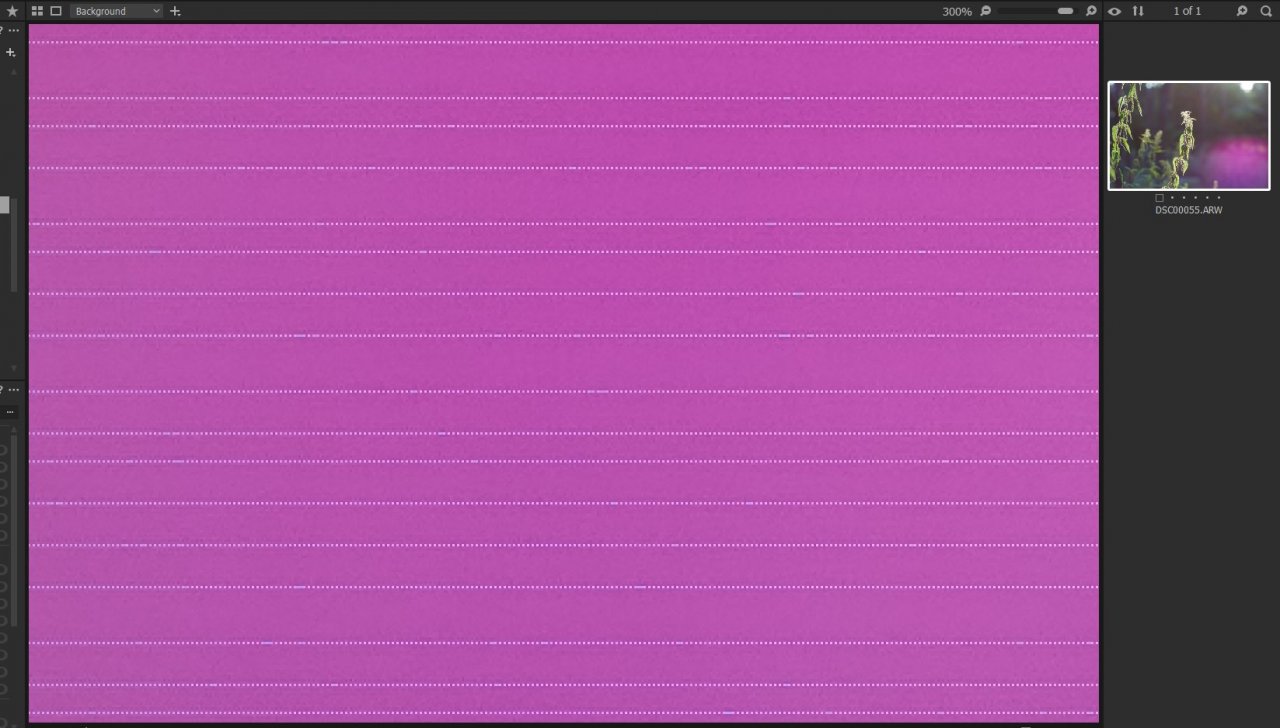

Столкнулся с такой проблемой на фотографиях 45.4МП пейзажей и неба. При экстремальной постобработке именно на синих оттенках, особенно в градиентных областях, проявляются явные полосы в несколько пикселей при просмотре в 100%. Причём, эти полосы НЕ являются артефактами JPEG, которые обычно видны в виде квадратов или прямоугольников при увеличении.
прогоните в конце через "топаз денойс" и не парьтесь

cybernetik писал(а): Ср сен 09, 2020 03:22
[member="raric"], это ряды фазовых датчиков автофокуса, они становятся видны при определенных условиях.
https://www.fotoblog365.com/2019/06/fujifilm-gfx-100-banding-pdaf.html
https://www.dpreview.com/forums/thread/4404464
Благодарю за предоставленную информацию good . Теперь знаю, что этот дефект называется banding.

cybernetik писал(а): Ср сен 09, 2020 20:26
Какие удивительно структурированные "шумы" размером в пиксель, да ещё и целыми строками, бывают у камер.
В случае с D850 горизонтальные полосы идут строго через 8 пикселей
что то пиксели сливаются, да не равномерно строки расположены. Это фазовые датчики или все же проблема в матрице или обвязке? Второй пост читали? Бандинг был задолго до появления фазовых датчиков на матрице. И это шум, по тому как не несет информации об изображении.
