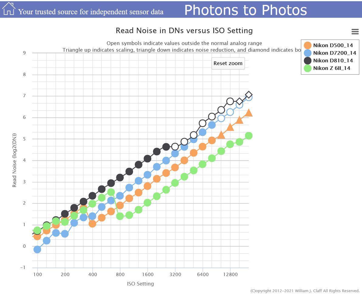

У Д500 на базовом ИСО меньше ДД, в пейзажах Д7200 лучше (сравниваю свои Д7200 с Д850). Ну и разрешения будет меньше. Для высоких ИСО нужно покупать Д780/z6(II). Но в пейзаже они хуже Д7200.
Я так и не решилась заменить Д7200 на что-то более современное.
Но из за ограниченного бюджета не спешил менять свой d7200. но тут подвернулась финансовая возможность обновиться, в том числе на ФФ (рассматривал и 750 и 810)
Я бы рекомендовала Д810 или z6 с FTZ адаптером. Первая достойно заменит Д7200 в пейзаже и не только (и по ИСО/шумам будет выигрыш на верных два стопа), а вторая позволит снимать на высоких ИСО (лучше Д810 в этом отношении на один-полтора стопа) и очень длинных выдержках с рук. Но при покупке z6 очень рекомендую оставить Д7200 (в пейзажной картинке на низких ИСО он лучше).

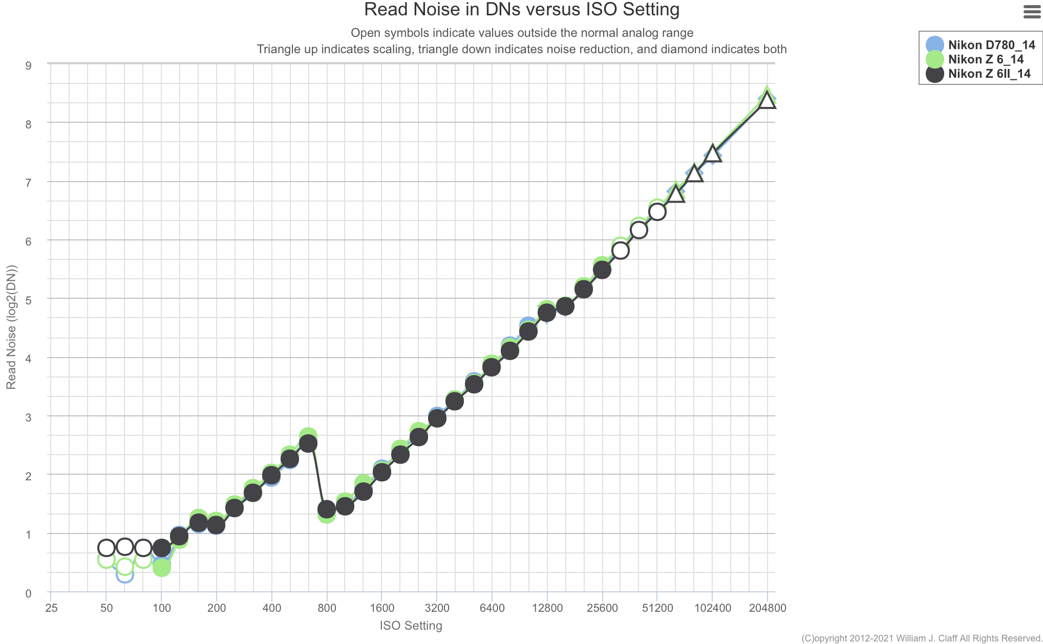

Я правильно понимаю, что на ISO 100 у D500 шумов меньше, чем у Z6II?
Re: Блог владельцев D500
uart писал(а): Сб мар 20, 2021 13:22
На таких ИСО у всех камер шумы настолько маленькие, что их можно не учитывать и не сравнивать. Шумы начинают быть заметными и мешать ближе к ИСО 1000. По моим ощущениям, у z6 шумы на ИСО 3200 такие же, как у Д7200 на ИСО 800.
На многих камерах при повышении ИСО автоматически включается шумодав (даже, если он выключен в настройках), он начинает замыливать мелкие детальки. На z6 шумодав очень долго не включается.

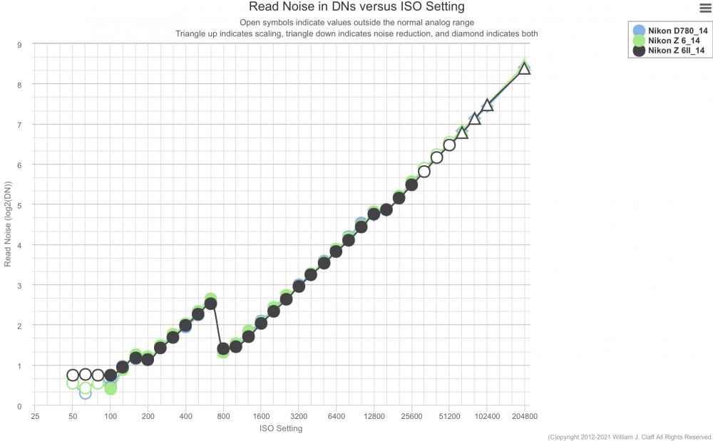

Шумы у z6 и z6II (и Д780) абсолютно одинаковые.
https://www.photonstophotos.net/Charts/RN_ADU.htm

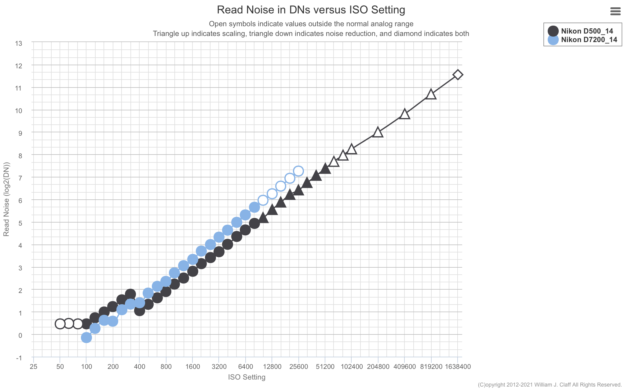

Если сравнивать по шумам Д500 и Д7200, то прогресса мало. У Д7200 больше пикселей, так что при приведении к одному размеру уровень шумов будет одинаковым.

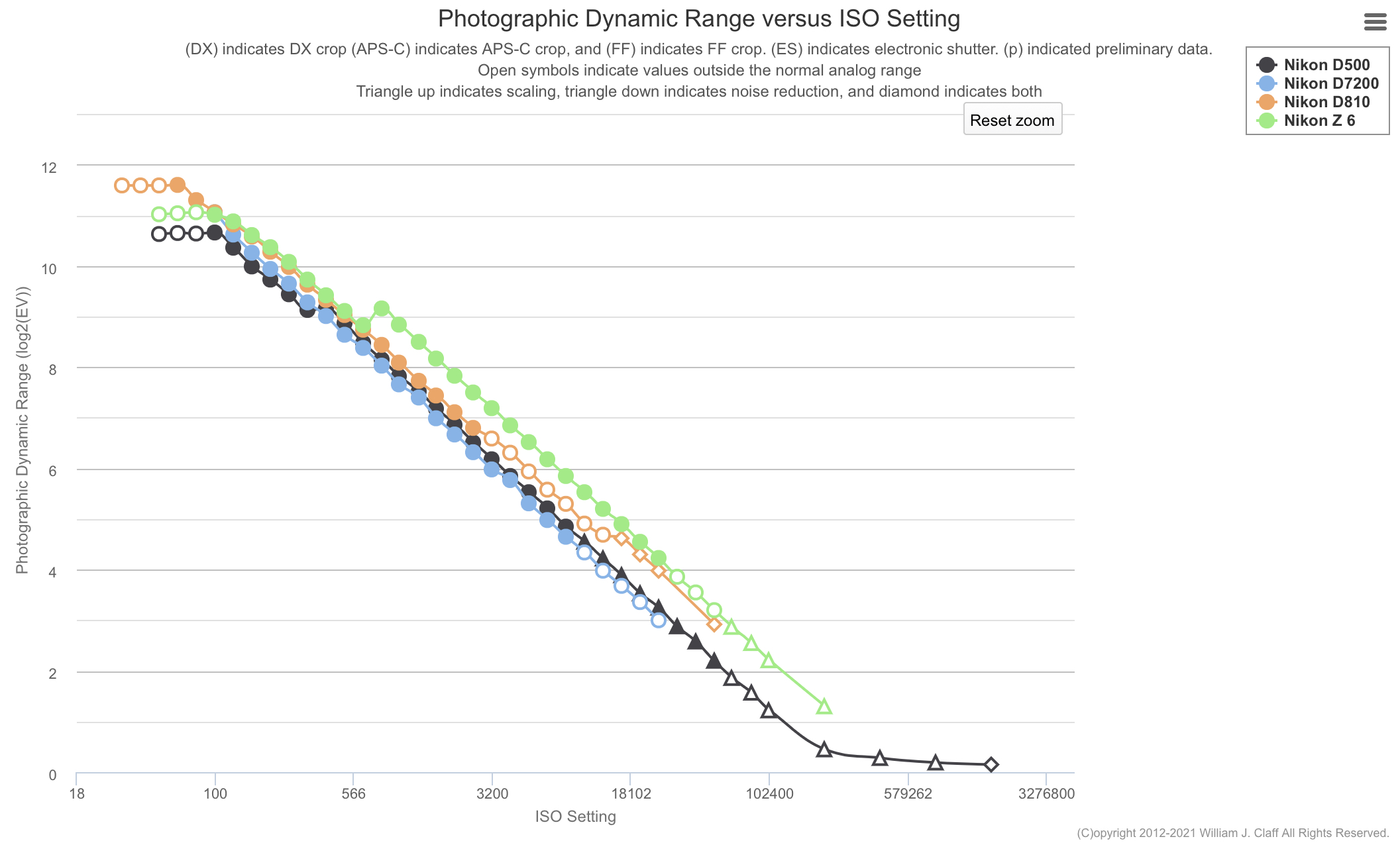

Но по ДД z6 и Д810 интереснее (и намного):
В общем, я еще раз повторю свой совет: если интересно получить прорыв в качестве картинки по сравнению с Д7200, то нужно покупать z6 или Д810/z7. Если интересно улучшить только АФ, то Д500, если и то, и другое, то Д780/Д850/z6II.
