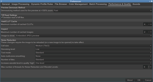

У меня конвертация одного рава в RT занимает 20-25 секунд, примерно столько же сколько в DxO 11 (на ноутбуке)
Preview demosaic в опциях имеет установить в "Fast"

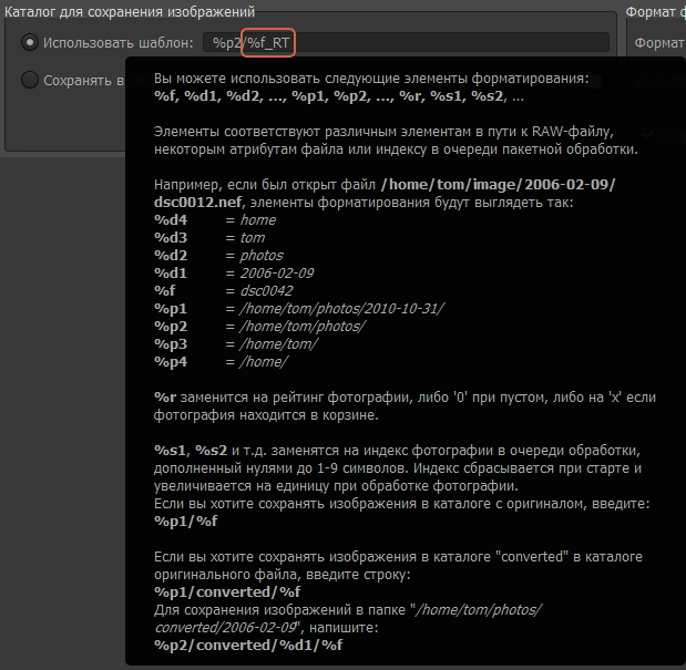

Еще не смог найти настройку, где можно при конвертации назначить переименование файла, например добавить индекс rt , чтобы их 3001, 3002... получались наименования 3001rt,3002rt, и т.д. В сохранении отдельных файлов приходится каждый раз дописывать вручную, что неудобно, а в очереди такое вообще не предусмотрено.
В пакетном режиме это возможно. В примере на прикреплённой картинке выделено %f_RT, где %f - имя обрабатываемого RAW, _RT - тот самый искомый индекс. Если ещё раз обработать и сохранить файл в том же месте, получим %f_RT-1, %f_RT-2 и т.д. Вот если по одной сохранять, то там да, вручную дописывать надо.
