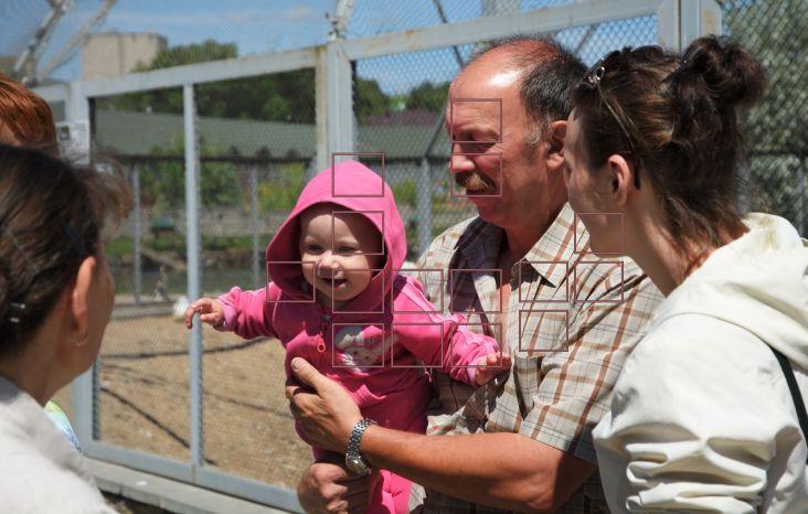

Очевиден сбой системы АФ. А заполнить ячейку данных "Диапазон расстояний до объекта" помогла бы фокусировка по нескольким точкам wink

У вас тут накручено -20-можно попросить продолжать(если есть желание!) разговор серьезно?
Это коментарий к последнему снимку с Exif.
Re: Проблема с фокусом новый d7000
Шевеленка - это когда у фотографа руки трясутся. Но бывает смаз от того, что снимаемые люди двигаются.
Я на Д7000 на полтинник, кажется, не фотографировала, но несколько раз снимала репотаж в помещении без вспышки на фикс 105 мм, с рук. И выдержка была длинной - в среднем 1/30. Приходилось ловить статичные моменты.
А здесь, вообще 1/13
Но наиболее комфортно было снимать с 1/60 (на макрик 105 мм)
С фокусом более-менее всё в порядке (картинка раскрывается), но не на всех кадрах. Иногда мазал безобразно по непонятной причине.

santeam писал(а): Сб июн 11, 2016 20:32
на этой фото (см. увеличенную на стр.2) по тротуарной плитке видно, что фокус установился под ногами у фотографа. И почему-то камера выдала подтверждение фокусировки...
В Экзифе "Диапазон расстояний до объекта = неизвестно (0), точнее:
Approximate Focus Distance 5.96
Subject Distance Range Unknown
Теперь понятно откуда фокус под ногами у фотографа --20 стоит в настройках !
Плюс режим AF-A...

Encaracolado писал(а): Сб июн 11, 2016 22:20
Плюс режим AF-A...
Поэтому нужно сначала отделить мух от котлет...
Все никоновские камеры тестируются на полтиннике с диафрагмой 5.6-и да бывает брак камер-но по моему это не этот случай .

Mike_56 писал(а): Сб июн 11, 2016 20:56
если б вы читали тему с самого начала.вы б поняли от куда -20.устала просто переписывать одно и то же

naomi_u писал(а): Сб июн 11, 2016 22:35
Нет в этом смысла.
В первом случае смаз вы приняли за неверную работу автофокуса-наКрутили в настройка-поэтому и получили....результат.

Mike_56 писал(а): Сб июн 11, 2016 22:34
блин.скинула много разных фото.в разных режимах аф и Afa пробовала.и afc и AFS и одиночн точку.и 3д слежение.и авто...индивидуально для вас могу поснимать в разных режимах и сбросить на почту.напишите только куда.а то такой наезд просто поражает когда вы тему не прочли с начала!изначально не было -20.когда я увидела бока при съемке.стала искать причины и рыть в инете и нарыла линейку.попробовала снять подряд кадров 20 и везде не попала в 0.поэтому и поставила -20 отсняла еще.вроде стало попадать.но потом опять лажу наснимала.отсняла линейку.вуаля.появился фронт фокус.убрала -20.поставила 0.но резкость от этого не появилась!а вам.такое ощущение что так и хочется подловить на чем-то.сначала шевелен приписывали при выдержке в 2000.теперь да.решение нашли в -20.а то что след после этого кадр при том ж -20 отличный и резкий вы как откомментируете интересно?
