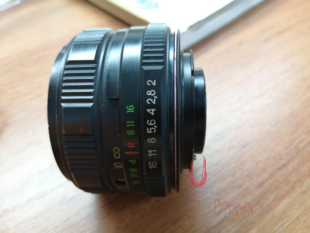

Привет. Люди добрые подскажите. Переделал объектив 44-6 по инструкции с первого поста. Вопрос по блоку линз что выступает теперь внутрь так сказать камеры. Чем черевато блокирование движущихся частей при срабатывании затвора? По примерам видно что у всех углубление около 5 мм. Но чисто теоретически...

На кропе точно ничего цеплять не будет (проверено многократно именно с таким объективом), о проблеме на ФФ тоже ничего не слышал. Вот Кэнон да, полнокадры иногда хлопают зеркалом по хвосту объектива, но там чисто лотерея, с одним экземпляром нормально, а другой уже не подходит.Ivan_88 писал(а): Пн фев 17, 2020 12:22

Очень рад, что данная тема до сих пор полезна людям. Переделанные объективы тестировались на D90, D7200, D700 - ничего нигде не задевало.

Пружинка, как я понял, нужна для того, чтоб не гнуть детальку в приводе диафрагмы? Интересное решение! Мне на 44м-6 помимо описанных операций ещё пришлось немного линзблок подвинуть в геликоиде в сторону хвоста, иначе не было бесконечности.
