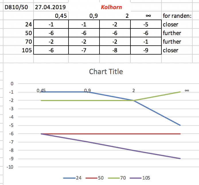

Veridor писал(а): Чт июн 06, 2019 19:46
Ездил сегодня тестировать на природу объектив 70-300 на D7200. Показал себя отлично на всех фокусных. Поставил на него Сигму 24-105/4 с настройками для D850. Ну и не подошли соответственно, если на 24 и 105 нормально, то середина от 35 до 70 мыло откровенное. Конечно же на открытой.
У меня получилось чуть иначе: с тех пор, как я купила 70-300 афп, он стоит на Д850, поэтому Сигму пришлось ставить на Д810. Сначала оказалось, что для Д810 все настройки на док-станции нужно сдвигать, так как появился откровенный бек-фокус. Рука не поднималась ставить большие отрицательные поправки, но пришлось. За несколько съемок поправки на Д810 оказались такими,
И, о чудо! Они подошли и для Д850, и для Д7200, и для Д800Е. То есть весь последний год я фотографировала с откровенным бек-фокусом на 24-50 мм, но с причудливым полем об этом трудно догадаться, так как на больших расстояниях по объекту попадаешь в любом случае (ГРИП большая). С новыми поправками края в пейзаже (и в углах на ПП) стали резкими (настолько, что на 24 мм на краях четко прописывается номерной знак машины, стоящей в 60-70 метрах).
Полученные поправки оказались подхоящими и для открытой на всех ФР и расстояниях, и на расстояниях, оптимальных в пейзаже. С тех пор больше ничего не трогаю. В пейзаже с ПП (на 24-35 мм) фокусируюсь поближе (5-10 метров), на 40-90 мм - по дальнему. На открытой - по объекту. Если важен резкий горизонт - по бесконечности.
Полученные поправки оказались подхоящими и для открытой на всех ФР и расстояниях, оптимальными в пейзаже. С тех пор больше ничего не трогаю. В пейзаже с ПП (на 24-35 мм) фокусируюсь поближе (5-10 метров), на 40-90 мм - по дальнему. На открытой - по объекту. Если важен резкий горизонт - по бесконечности.
У вас поправки интересные, но он у вас после юстировки в сервисе.
у меня пока бесконечность выглядит так (в скобках как было) :
24 мм _ +2
50 мм _ -4 (-3)
70 мм _ +3 (+1) _ и я видел по фото с Крыма на этом ФР, что с ним немного не так по резкости.
105 мм _ +6 (+3)
Самое интересное, что поправки совпали и при пристрелке на 1000 м, на 100 м, и на 20 м на всех ФР.
С уважением, Евгений!
