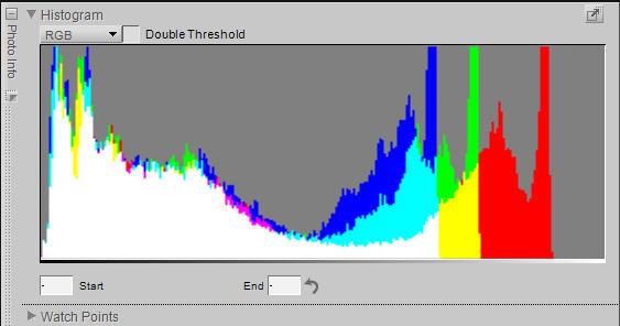

Гистограмма камеры показывает экспозицию больше реальной почти на один стоп. Если НЕФ открыть в RawTherapee, то это очень хорошо видно (этот конвертер отобразит истинную экспозицию). А любой другой - по дефолту прибавит один стоп.
Вот гистограммы одного и того же NEF c D200 открытого в RawTherapee и Capture NX2
Где разница в один стоп?
С уважением, Владимир.
