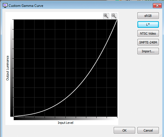

Я как-то калибровала (тоже аппаратно) с помощью BasiCColor, но он плохо сотрудничает с нековским колориметром, поэтому точку черного ставит очень большую, но по точности как-то так:
А почему тоновая кривая у тебя L?Почему не гамма 2,2?

Ну и последнее. После аппаратной калибровки и построения профиля на видеокарте вот такая кривая:
Так почему не гамма 2,2? Что в целевых параметрах калибровки?

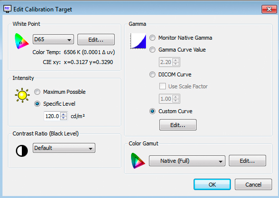

кривая L* больше соответствует человеческому восприятию, к тому же используется внутри многих графических программ (меньше потерь на переконвертацию). Но в качестве рабочего цветового пространства тоже приходится использовать профили с кривой L*, я выбрала eciRGB v2.
В целевых настройках стоит 120 cd/m2, L*, D65, максимальный гамут монитора:

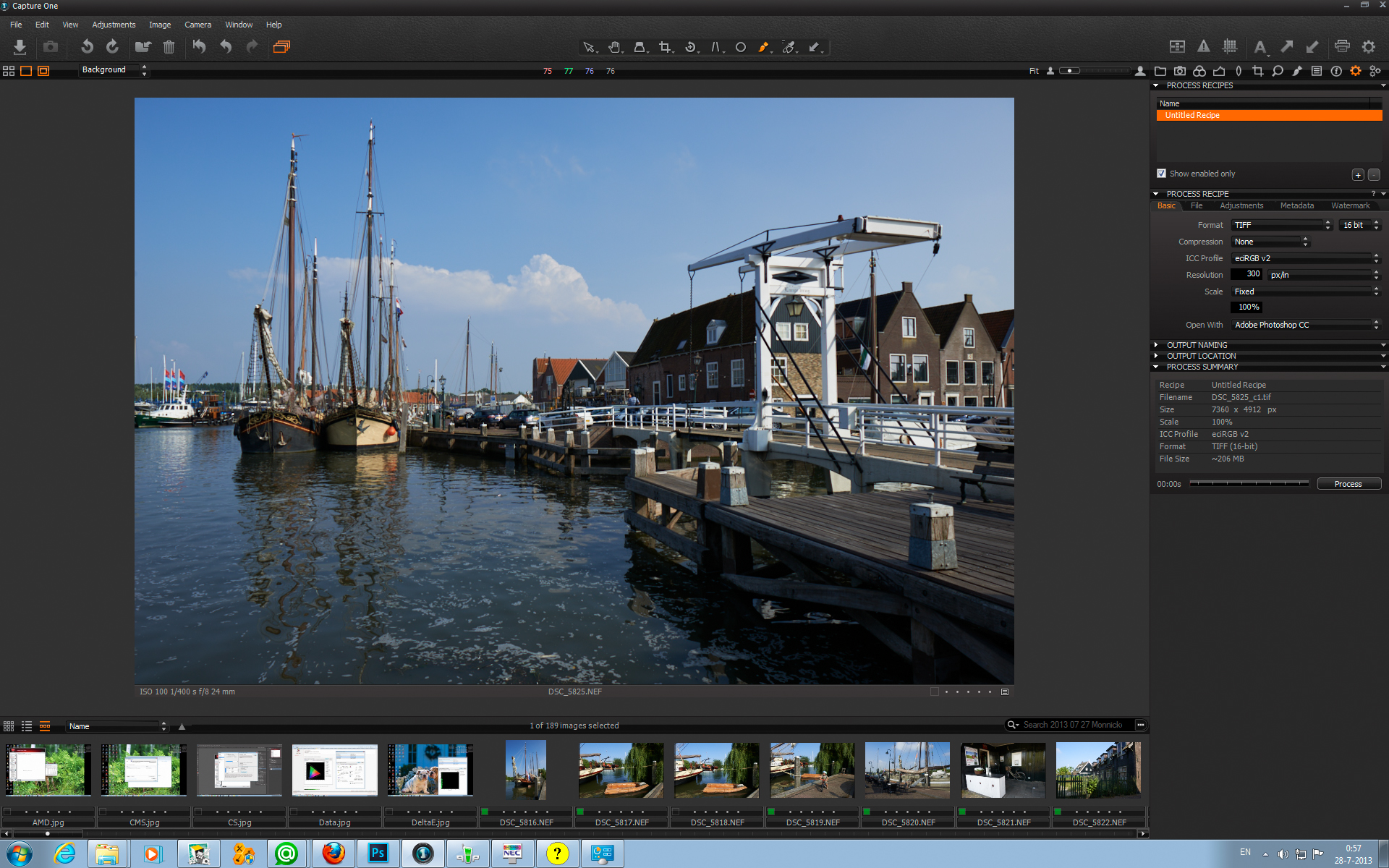

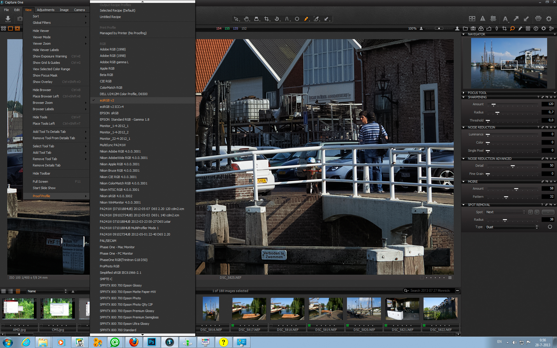

В С1 тоже поставь eciRGB v2 в двух местах:
1. В View:
2. На выходе в ICC Profile:
профиль eciRGB v2 могу сюда закинуть (его нужно поставить в папку с профилями в системе компьютера, в Win это в C:\Windows\System32\spool\drivers\color), а можешь скачать с сайта eci: http://www.eci.org/doku.php?id=en:downloads, там есть и для мака (в разделе Working color space eciRGB)
