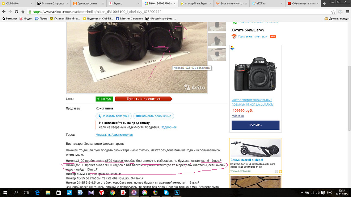

Если ремонт стоит дорого, то проще купить или новую камеру или с рук. Цена на бу д5100 будет в районе 10000 руб. А сломанную камеру оставите на запчасти. Многие люди с такой ситуацией сталкивались и не только с фототехникой. Мне один деятель помял на моём форде фокусе дверь, крыло и бампер. Официалы насчитали ремонт 135 т.р. Цена б.у. авто в районе 300 т.р. Я сделал в гаражном сервисе за 25 т.р. Дата "сегодня".

Я написал к тому что хочешь дешевле иди в неофициальный сервис без гарантии. А в конкретном случае еще раз повторюсь, что проще бу камеру купить.
Специально сейчас на авито посмотрел в Москве.
