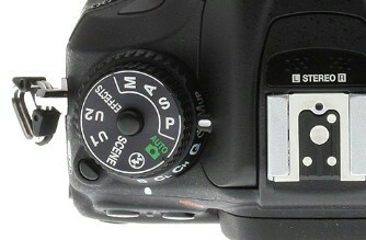

что за метка сверху на самом фотоаппарате?
bah_denis
Сообщения: 3286
Re: Юстировка на Sigma USB Dock
Сообщение bah_denis »
То чего нет писал(а): Пн апр 23, 2018 07:27
Видели глазоньки что выбирали, теперь хоть полопайтесь, а ешьте (с) Пословица. Зачем брали заведомо кривое стекло? На моей 35мм Арт был фронт-фокус, но он был на всех фокусных почти одинаковый (-6 -8) Настройка и тестирование заняли час и уже 3 года это стекло радует.
Так я и не отрицаю что знал про огрехи, но чтобы ТАКИЕ...
Всё верно - у Вас фикс и юстировка понадобилась на одно(!) 35 фокусное, а у меня на зуме их четыре(!) 18-24-28-35(только основные!) и поправку(на тушке) надо подобрать так чтобы подходила ко всем фокусным! Дополнительно поправки на стекле. Вот и получается что вы потратили 1 час, а я в 4 раза(плюс перепроверки) больше.
© Валентин Юрьевич Катасонов
© Анри Картье-Брессон
Burtas писал(а): Пн апр 23, 2018 09:10
Небольшая белая черточка, нанесенная краской.
Burtas
Сообщения: 95
Зарегистрирован: Вс дек 03, 2017 18:30
Сообщение Burtas »
Julysha писал(а): Пн апр 23, 2018 11:36
эта?
MUR
Сообщения: 12766
Сообщение MUR »
Burtas писал(а): Пн апр 23, 2018 12:49
IMG_20180423_153811.jpg эта?
Эта
eugeneo
Сообщения: 874
Зарегистрирован: Чт авг 04, 2016 16:44
Сообщение eugeneo »
эта?
На самом деле эта:
И на самом деле для описанных в этой теме упражнений она _не_нужна_.

eugeneo писал(а): Пн апр 23, 2018 14:12
На самом деле эта:
На самом деле эта, эта та что справа от экранчика?
Burtas
Сообщения: 95
Сообщение Burtas »
eugeneo писал(а): Пн апр 23, 2018 15:07
Эта метка для измерения расстояния рулеткой до мишени.
Зачем эта цифра (точное расстояние) Вам нужна ?
И как она влияет на полученный результат ?
Потому и спрашиваю что интересуюсь подробностями, зачем это расстояние и от чего мерить.
Burtas писал(а): Пн апр 23, 2018 15:11
Да, та, что справа. Это уровень матрицы.
На разных камерах они в разном месте. На Д810 - около горячего башмака
На Д800Е - там же:
Burtas
Сообщения: 95
Сообщение Burtas »
А ведь наверняка есть в инструкции, но тем не менее благодарю за отзывчивость.

Burtas писал(а): Пн апр 23, 2018 15:48
А что Вам не ясно? Расстояние фокусировки всегда отмеряется от плоскости, на которое проецируется изображение, то есть от матрицы или пленки в камере. Для больших расстояний это не очень важно, но если снимем на МДФ, то каждый сантиметр имеет значение, особенно для юстировки для МДФ.
eugeneo писал(а): Пн апр 23, 2018 15:50
Если Вам уж очень хочется всем этим заниматься, то логично ориентироваться на те метки расстояния, которые есть на шкале Вашего объектива.
Именно на метки.
Положение меток на шкале зависит от температуры окружающего воздуха smile На него вообще смотреть не стоит. Особенно на показание бесконечности.

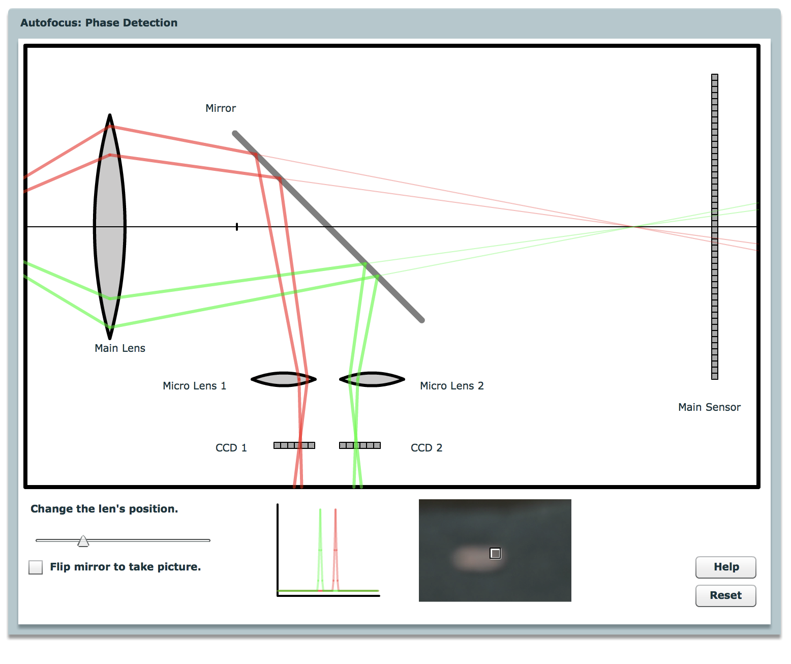

chkvsk писал(а): Пн апр 23, 2018 17:32
Тут вот какой вопрос. Если объектив должен выбрать поправку для одного из 4х растояний из таблицы коррекций, как он определит реальное расстояние? Похоже кроме как по позиции кольца дистаний других способов не вижу. Иначе говоря, если объектив на бесконечтости покавывает дистанцию ближе к 2м, то какая поправка будет применена, для 2м или для бесконечости? Это реальная ситуация, мой 24-105 на бесконечости показывает сильно разные расстояния. От близкой к бесконечности до близкой к 2.5м. Это не сильно мешает, однако...
Шкала расстояний никак не участвует в определении расстояний и, тем более, не дает команды камере и объективу. Это всего лишь очень грубый индикатор, отражающий положение линз.
Если очень грубо, то всё это работает так.
Мы нажимаем на кнопку AF-ON, запускается работа АФ камеры - фазового в нашем случае. В модуле АФ сравниваются два фрагмента изображения - отраженного от вспомогательного зеркала и прошедшего через микро-линзы АФ (чтобы подробно не пересказывать, лучше прочитать самостоятельно и покрутить тренажер в этой статье - http://evtifeev.com/7655-sistema-avtofo ... kamer.html ). При этом работают моторы камеры и(или) объектива, линзы приходят в движение - объектив дергается, но он точно знает, в какую сторону ему нужно двигаться (направление движения линз в сторону приближения к цели или удаления от нее зависит от исходного положения двух изображения на сенсорах АФ). Происходит это до тех пор, пока изображения на сенсорах АФ не совпадут - точка фокуса достигнута. В идеале кадр должен получиться в фокусе. Но это произойдет только в том случае, если АФ в камере работает правильно, и если объектив тоже правильный, то есть, если совпадение изображений на сенсоре АФ происходит в тот же момент, что и наиболее резкое изображение на матрице. По положению линз в объективе можно судить о расстоянии фокусировки. Это отражается на шкале расстояний. Но нет никакого подтверждения о том, что в фокусе окажется именно то, на что мы сфокусировались, ведь АФ подтверждает лишь совпадение изображений на сенсорах АФ, которые территориально находятся не там же, где матрица. Если положение зеркал нарушено, то система будет врать.
В объективе есть заводская калибровка: расстояние фокусировки от положения линз, именно это отражается на шкале расстояний. Она, разумеется, очень грубая, на нее не нужно полагаться. Главное, понять, что расстояние на шкале расстояний - это не причина, а следствие совместной работы камеры и объектива при фокусировке.
Расстояния на док-станции и шкале расстояний - это абстракция, перевод технических параметров и дискретных чисел-команд на понятный человеческий язык, сами поправки - это такая же абстракция. На самом деле, при юстировке запоминаются эти числа-команды, которые соответствуют реальным расстояниям (45 см, 90 см, два метра, бесконечность) и нужных для них положений стекол в объективе. Всё остальное (промежуточные расстояния) - это интерполяции и аппроксимации, рассчитанные по определенным формулам, заложенным в объектив. Поправки - это численные параметры, которые подставляются в эти формулы.
Бесконечность сложна тем, что объекты на ней мелкие (сложность для АФ камеры), они часто в дымке. И опять же, даже при достижении резкости на бесконечности, мы часто просто попадаем в ГРИП, либо на одну из границ ГРИП. Вторая проблема: люфт объектива и неточность его мотора. При нем есть какая-то "мертвая зона" при работе мотора, когда объектив либо перескакивает, либо недоезжает.
Очень рекомендую поиграть в этот тренажер, приведенный в статье, он расскажет гораздо больше, чем десятки исписанных страниц. Сам тренажер есть в статье, нужно двигать ползунок " Change lens position" и смотреть, что при этом происходит.
