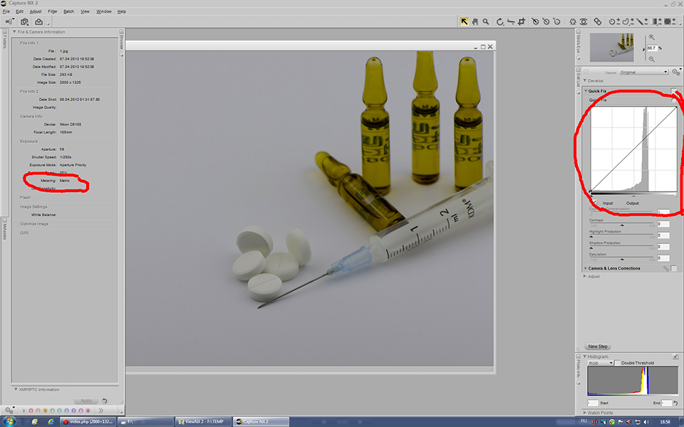

Тоже недоэкспонировано, даже с поправкой +0,7... Я бы ставил коррекцию не меньше +1,3-1,7kalugamisha писал(а): Вс апр 07, 2013 13:44
Freeman я сделал 6 тестовых снимков с одинакового расстояния с рук-фокусировался на середине лежащего флакона--экспозицию выставил матричную. Первые 3 снимка с ИСО200 без коррекции экспозиции первый --второй +0.3 третий +0.7
А следующие 3 снимка также только ИСО 400
Сохранял их с экзифом из камеры рав без изменений в редакторе
В общем все равно лезут эти шумы - хотя и экспозиции разные. Так в чем дело? Вот я в майл ру прикрепил архив--всего 3 с небольшим метра--а то суда такие фото не качаются http://files.mail.ru...B3812E2A2A993D4
Посмотрите если не сложно---все говорят недоэкспонирование--но тут и в экспонированном тоже самое лезет--а может так и надо-может это нормально и зря я придираюсь?
А что вас сподвигло снимать в приоритете выдержки? В приоритете выдержки вы можете насекомых снимать, но не предметку. Я вообще не рекомендую использовать этот режим из-за его непредсказуемости. Для вас главное - это диафрагма, а вы доверили ее выбор камере.
Такие вещи лучше снимать только в ручном режиме.
И конечно-же, в первую очередь вам нужен штатив. С штативом вы не будете зависеть от длины выдержки, гарантировано не будет смаза. Снимать желательно с предварительным подъемом зеркала и обязательно пульт ДУ. Без штатива лучше даже не начинать...
Также, если вы планируете размещать фотографии на сток, то следите за ГРИП, на ваших кадрах она очень маленькая и не покрывает все объекты.

Недодержка примерно в 1 стоп.
неверный ББ.
При съемке на белом фоне при использовании матричного замера надо вводить экспокорекцию, А вообще предметку лучше снимать в "М"
Если тянуть в конвертере - полезет шум, особенно заметный на однотонных поверхностях.
Если данный кадр для стока - не примут - на шприце лейбл производителя
