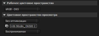

Юляша, а почему Вы в настройках gfx.color_management.rendering_intent - не стали выбирать "3"?
Сейчас ещё раз прочёл описание параметра "gfx.color_management.display_profile"... видимо, тут и кроется ответ на мой предыдущий вопрос относительно системного профайла:
Если вы хотите указать иной цветовой профиль в этом параметре можно указать полный путь к нему. После этого FireFox будет игнорировать системные настройки цвета в Windows.
А как тогда будет выведено изображение? Браузер минуя системные настройки на видеокарту отправляет координаты в другом пространстве (указанном в настройках профиле)?
