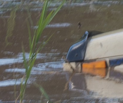

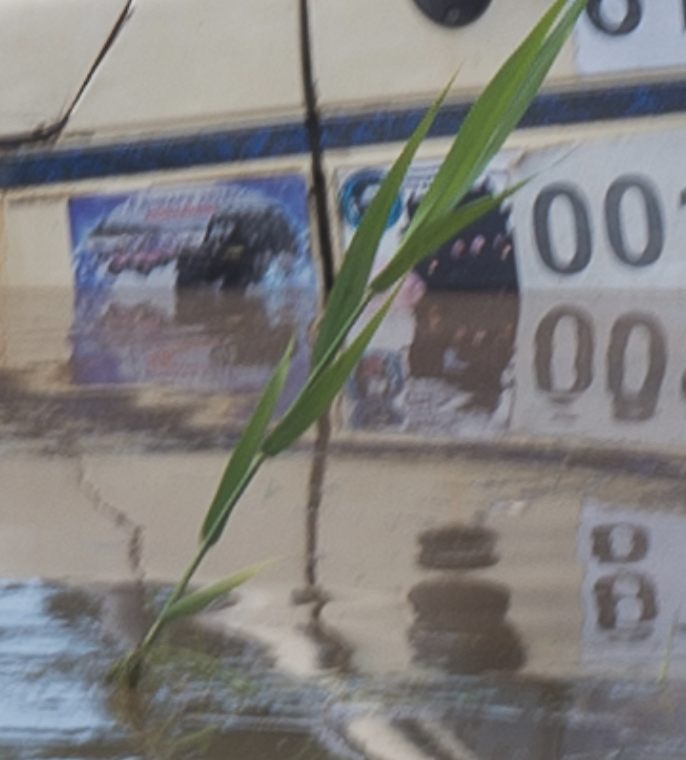

Теперь по поводу якобы смаза,вызывающего "стабом" 24-120 f4-вот кадр как раз /100 сек.-я смаза не вижу.

Здесь везде либо смаз, либо непопадание в фокус, либо перекос оптической оси, либо шевеленка. Этот объектив оптически может снимать гораздо лучше, если его правильно использовать. Например, для каждого ФР и расстояния вставлять свои поправки в камере. О смазах на краях за счет стаба можно судить по краям снимка на бесконечности на коротком конце. Если стаб отключить, то края получаются лучше. Но это видно только на очень резкой картинке (улучшение ее краев за счет отключения стаба).

Двоения листьев тростника перед машиной не видите? Это двоение наблюдается по всему кадру. На чем был фокус?
А фокус оказался на несколько метров ближе - между машиной и фотографом, там как раз другая трава находится, вот по ней фокус и попал. Странно это, на 65 мм и при диафрагме f8 ГРИП должна быть больше.
Всё вместе (смаз и непопадание в фокус) привело к общей нерезкости изображения.
Возможно, нужно было снимать этот сюжет с более короткой выдержкой и тщательнее фокусироваться. Небрежность приводит к подобному браку.
