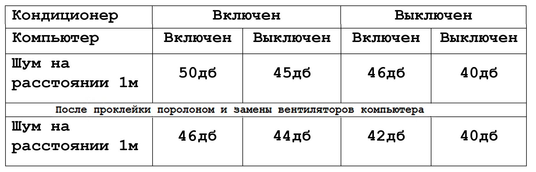

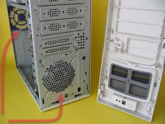

Итоги борьбы с шумом
Больше месяца назад я писал о большом шуме от компьютера. Мне (по большей части) советовали заменить корпус на "более современный". Никакие из предлагаемых корпусов мне не нравились, особенно те, у которых нижнее расположение блока питания. Я решил проклеить левую стенку компьютера изнутри плотным поролоном, так же как и дверцы доступа к кондиционеру на антресолях. Это мало что дало - шум уменьшился максимум на 1 децибел.
Параллельно я (согласно совету уважаемого Мозгляка) решил заменить передний и задний вентиляторы корпуса на особо тихие фирмы Blacknoise Technologies. Заказал в Амазоне 2 вентилятора 12" по 30$, доставка обошлась в 12$, итого 72$. На эту сумму у нас НДС еще не берут. Несколько дней назад получил вентиляторы, вчера вечером поставил. Это просто чудо - небо и земля! Вентиляторы совершенно бесшумные, шум уменьшился на 4 децибела - от компьютера просто ничего не слышно - несмотря на оставшиеся вентиляторы процессора, мат.платы, видеокарты и блока питания. Есть еще небольшой (60") вентилятор дискового комплекса, но он включается только при работе хотя бы одного из 4-х дисков.
Вот результаты измерений:
Очень рекомендую:
Итак, мой корпус (их у меня 2 однотипных, Compucase 6A), в котором я монтирую уже четвертый компьютер, оказался вполне современным!
[/size][/size]

Авихай писал(а): Чт окт 08, 2020 09:56
Такие вырубленные в металле корпуса решётки добавляют 1-2 дб шума и не дают возможности установки фильтров:

Barco писал(а): Чт окт 08, 2020 16:00
Я же измерил - шум всего 2 дб от компьютера (а было 6 - в 2.5 раза больше!) - просто не о чем говорить.
А фильтр Вы видите на Вашем фото справа на съемной передней панели - прекрасно фильтрует, чищу 2 раза в месяц.
И это единственное место входа воздуха. У меня шум из окна больше, так ведь не закроешь - свежий воздух нужен.
И еще - температура процессора понизилась на 6-8 градусов. Все же эти вентиляторы еще и эффективнее.
Поздравляю с успехом! Я зачастую до 6 таких фанов 140 и 120мм ставлю на коробку: три спереди и один задний - все с управлением от реобаса (сильно не люблю изменения или появления звуков во время работы), а также пара аварийных верхних, под снимаемой крышкой и с отдельным выключателем (используются при длительной пахоте компа с максимальной загрузкой, когда можно уйти поесть или заняться другими интересными делами). Также помогает особо тихий и только под нагрузкой бодро вращающийся вентилятор блока питания, типа "титанового" Сиасоника. Совершенно абсурдные решётки, на которые указал Barco, я всегда в обязательном порядке вырезаю дремелем для понижения аэродинамического сопротивления и шума. А если стоит очень тихий процессорный кулер, сопряжённый по воздушному потоку с выдувным задним фаном (его обычно приходится несколько смещать), и маломощная Квадра вместо игрового монстра, то комп получается очень молчаливым.
Ну я такие монстровидные системы собирать не буду. Для них пригоднее Full Tower. Также не собираюсь заниматься скальпированием процессоров и играть на водобачковых инструментах. Решетки мне не мешают, ловить еще один децибел не хочу - снижение шума на 25% мне не поможет при открытом окне и шуме в 4 децибела от кондиционера. Я и 12-процессорный Ryzen 9 3900X купил только потому, что мне нужно отладить распараллеливание в тех задачах, которые мне ставят заказчики. Я все же программист, а не рассчетчик. Поэтому я и не меняю штатный кулер процессора. Скорее всего, я не буду (много времени) использовать свою систему на 100% загрузку. В тяжелые игры я не играю - некогда. Пусть заказчики думают об охлаждении и комплектации своих компьютеров. Да им проще купить еще несколько компьютеров, чем заниматься выжиманием мощности из меньшего количества.

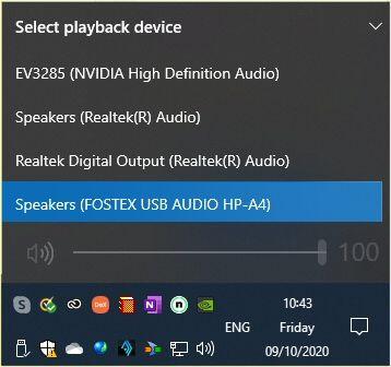

А я нашел поставщика непосредственно из Японии по eBay. Было несколько вариантов, начиная с 330$, но я выбрал того, кто обещает "Expedited shipping". Так что заплатил 357$. Еще придется при ввозе заплатить НДС - 60$. Единственная проблема - поставки из Японии. Они обещают доставить до 6 ноября (к моему 70-летию!). Но вот три месяца назад жене отказались доставить заказанную в Японии покупку. Вернули деньги. Наладилось ли все это сейчас? Будем посмотреть...
В продолжение разговора про аудио. Поставщик из Японии (nyankichi2009) оказался очень удачным и активным. Несмотря на то, что прямых рейсов из Японии в Израиль сейчас нет из-за Ковида, он договорился с FedEx и через третью страну FedEx послал мне означенный Fostex HP-A4_OM_E. Что самое интересное, я получил его вчера, 08/10/2020, почти на месяц раньше крайнего срока! FedEx, конечно, сработал не бесплатно, за обслуживание внутри Израиля (оплату НДС, общение с таможней, доставку до дома и т.д.) пришлось заплатить еще примерно 35$. Итого, устройство обошлось мне в 452$, все равно на 48$ дешевле, чем через Амазон, да еще и так быстро!
Устройство внешне очень приятно сделано, попробовал пока просто подключить к компьютеру через USB и запустить тестовый FLAC-файл Дебюсси. Хотя файл 96к, устройство показывает подключение 48к. Наверное надо что-то получше обычного Windows Media Player и/или нужно цифровое подключение. Наушники использовал AudioTechnika AD700. Устройство Fostex HP-A4_OM_E опозналось по USB без проблем, в компьютере появился выбор;
Автоматически выбрана последняя (четвертая) опция. При попытке выбора третьей (цифровой) опции, звук не слышен. Наверное, нужен цифровой кабель. У меня его нет, надо купить и попробовать.

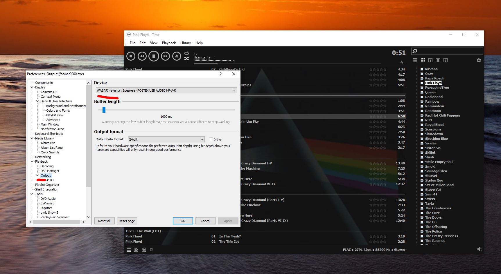

Слушаю и 192 smile все через Foobar2000
Поставил Foobar2000.
Все равно вывод идет на 48к - в log-файле пишет: reassampling.
kgms
Сообщения: 4829

Авихай писал(а): Пт окт 09, 2020 10:23
Выводите звук через WASAPI или ASIO
Спасибо! Поставил компоненты WASAPI - и мои два теста FLAC-24bit показали на устройстве 88.2к.
Компонент ASIO в описании программы Foobar2000 не рекомендован - считается устаревшим. Его последняя версия - 2012 год.
Буду искать примеры для проверки других вариантов.

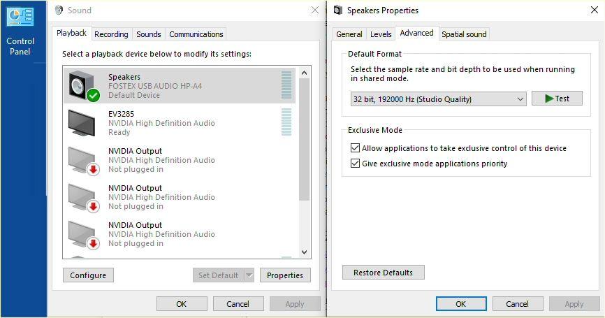

Решил я вернуться к проверенной в прошлом программе Audacity (Линк).Она работает нормально на всех файлах, да еще и позволяет редактировать при необходимости.
А для проверки я скачал файлы разных форматов с сайта Hires.
Но сначала пришлось повозиться с настройками звука в Windows. Как всегда, в новой версии не хватает возможностей управления звуком. Приходится лезть в старую Control Panel:
Sound->Properties->Advanced, ставим птички на оба Exclusive Mode и выбираем необходимую опцию формата. В форуме Audacity есть подробное объяснение взаимодействия программы с опциями Windows. Рекомендуется использовать ту же WASAPI как хост.

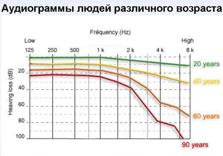

А вообще, после 40 лет разницу между Hi–End и просто хорошей аппаратуры заметить сложно вследствие возрастных особенностей органа слуха.
Остаётся лишь провести аудиометрию, чтобы удостовериться есть пресбиакузис или Вы победили время:
На мой взгляд хороших wireless–наушников с активным шумоподавлением за $500–$1000 вполне достаточно. Звук хороший, шума нет, проводами не привязан, коннект с двумя и более устройствами (при Bluetooth 5) ещё и по телефону в них говорить можно (встроенный микрофон сейчас у всех).
