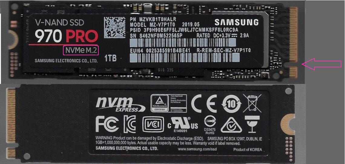

SSD можно подключать двумя способами - через интерфейс SATA, как обычные диски, или через специальный интерфейс, для которого на материнской плате выделяются особые слоты, сейчас их обычно один или два. В первом случае, SSD выглядит как обычный диск и подключается через обычный плоский кабель SATA к одному из 4-6 SATA коннекторов, во втором случае SSD выглядит как небольшая плата 4-х возможных размеров: 22*30, 22*42, 22*60 и 22*80 мм.
Плата располагается горизонтально плашмя над материнской платой. Интерфейсы и слоты SSD могут быть разные, наиболее быстрый интерфейс - NVMe М.2, он примерно в 3 раза быстрее интерфейса SATA, поэтому стоит покупать и устанавливать именно такие платы SSD. Внимание! надо обязательно узнать, какие слоты под SSD есть на Вашей материнской плате, они различаются и механически и программно/аппаратно. Если Вы покупаете новую материнскую плату, берите ее только с новыми слотами NVMe М.2 и желательно с двумя. У меня на материнской плате два слота NVMe М.2, я поставил 2 Самсунговские карты по 1 ТБ. На одной - система, другая - для оперативной работы. Вот так эти карты выглядят (стрелкой показана сторона платы, вставляемая в слот) :

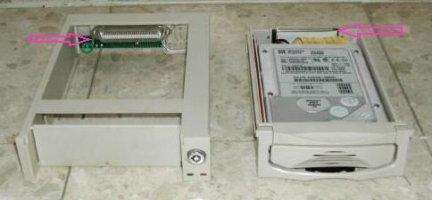

Теперь поговорим собственно о жестких (вращающихся) дисках и их роли в текущем моменте.
Как видно из предыдущего поста о SSD, их роль сейчас - по большей части служить для относительно долговременного хранения больших объемов информации. Еще они дают возможность достаточно быстро эту информацию писать на них и читать с них. Кроме того, диск можно вытащить из компьютера, вставить в него или перенести в другой компьютер. Фактически с таких дисков (в наше время) сняты функции установки на них операционной системы и оперативных данных.
Я практически всегда старался помещать диски в сьемные коробки, даже если на дисках были операционные системы, это позволяло (и позволяет сейчас) запускать несколько разных операционных систем на одном компьютере - естественно, не одновременно. В эпоху дисков IDE я использовал такие съемные коробки:
Это простые и дешевые коробки. Внешняя (левая) часть вставлялась в корпус на место слота 5.25" и подсоединялась сзади к обычным кабелям IDE и питания. Во внутренней части монтировался диск. Вставив внутреннюю часть во внешнюю, нужно было зажать соединительные штеккеры (показаны стрелками) с помощью П-образного рычага (спереди внутренней части). Соединение было весьма надежным и могло выполняться десятки и сотни раз. Кроме того, на правой стороне внешней части было установленно гнездо выключателя питания с ключиком, а сзади - небольшой вентилятор для охлаждения диска.. На пике использования таких дисков и коробок у меня их было порядка 10, да и сейчас осталась примерно половина. Правда, дисков IDE с емкостью больше 0.5 ТБ у меня нет, но и таких хватает для поддержания на старых компьютерах операционок Windows ХР, 2000 и 98 и некоторых версий UNIX.

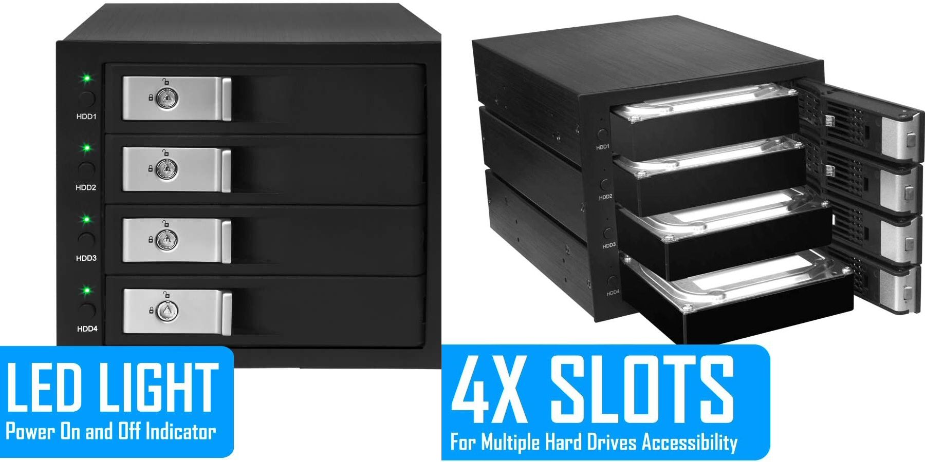

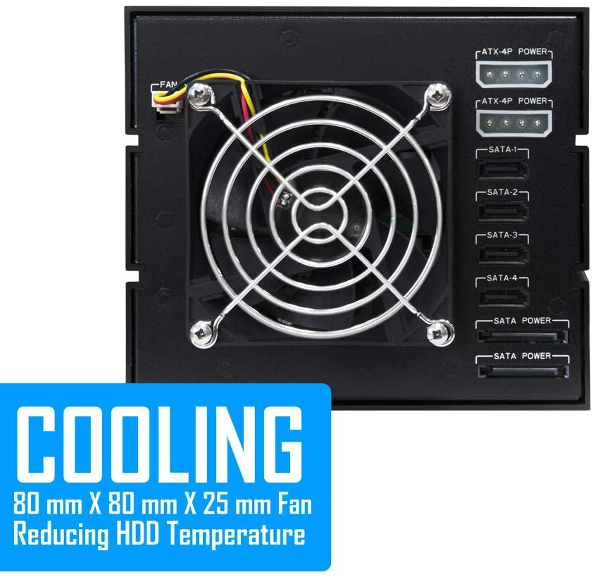

Следующим шагом был переход на диски SATA, я купил похожие, но более крепкие алюминиевые коробки, однако у них во внутренней части крепится диск без соединителя. Во внешней части находится соединительное гнездо, в которое входили непосредственно контакты диска, укрепленного на внутренней части. Такой способ соединения изнашивает контакты диска, поэтому особенно часто вставлять-вытаскивать внутреннюю часть не стоит. Вместо ключика включения питания у них слайдер-выключатель. Диски SATA можно подключать и выключать динамически, если это разрешено в BIOS. Этих коробок у меня пять - и все в работе, установлены на 4-х компьютерах. Весной 2020 года я купил еще одну коробку - сразу на 4 диска. Эта коробка занимает три слота 5.25" корпуса компьютера, экономится 1 слот для ДВД:
Спереди видны кнопочки и лампочки включения отдельных дисков, а сзади - гнезда для подключения питания двух типов и коннекторы SATA для подключения к материнской плате. Есть и большой общий вентилятор 80мм, он включается умно - только тогда, когда включен хотя бы один из четырех дисков:
У меня задействовано таким образом все 6 SATA-коннекторов - 4 для дисков, 1 - для ДВД и 1 для внешних дисков. Вот здесь сказывается возможность использования SSD NVMe, я говорил, что это экономит коннекторы SATA. И вовсе это не монстр, просто все время вставлять-вытаскивать диски нежелательно, при этом стираются контакты дисков, лучше включать-выключать кнопочкой. Эту коробку купил на Амазоне. Надо сказать, что мои диски крупные и тяжелые, вставляются в коробку они с трудом - силы пружины не хватает, приходится дожимать рукой. Также и вытаскиваются диски с трудом, рычажок аж гнется.

Более конкретно, с 2010 года я покупаю только диски WD Black SATA.
От прошлого осталось 5 дисков IDE со старыми ОС и из SATA остался 1 диск WD Blue 150 МБайт и 2 по 500 МБайт.
В 2010 году я прочитал следующий текст:
"В отличие от серии WD Blue, накопители семейства WD Black оснащаются двумя процессорами и поддержкой технологий StableTrac и NoTouch. Благодаря первой, вал электродвигателя закреплен с обоих концов, что позволяет уменьшить влияние внешней вибрации и стабилизировать вращение пластин. Вторая же отвечает за уменьшение износа головок и дисков, а также за более надежную защиту накопителей в процессе их перевозки благодаря тому, что головка не соприкасается с поверхностью пластины."
Честно говоря, на рисунках дисков Black и Blue я вижу у диска Black только дополнительную пластину над верхним диском, не видно верхнего крепления шпинделя:
Я разбирал старые диски, но все диски Black у меня в работе и не хочется их ломать. Может быть кто-то разбирал их? В любом случае, сейчас я ориентируюсь на диски типа Black. Последнее время появились диски большого объема с гелиевым заполнением, но мне эти диски не кажутся надежными. Я читал, что гелий проникает даже через металл и поэтому гарантия на эти диски ограничена. Не верю я в их долговечность.
С 2010 года у меня 3 диска Black по 1 ТБ, затем в 2012 и 2014 годах я купил по 1 диску 2 ТБ, в 2015 и 2016 - по 1 диску 4 ТБ. В этом году мне удалось хорошо подзаработать и весной я купил еще 3 диска Black по 4 ТБ, а осенью - 2 диска по 6 ТБ. Фирма WD регистрирует купленные диски и обеспечивает гарантию. Весной я увидел на их сайте такой список моих дисков:
Диски распределены следующим образом: 2 по 6 ТБ и 2 по 4 ТБ стоят в коробке 4-х дисков в главном компьютере и еще один во внешней коробке. 2 по 4 ТБ стоят в отдельных коробках во втором компьютере, 1 диск 2 ТБ стоит в коробке в третьем компьютере. остальные диски - 1x2ТБ и 3х1ТБ - хранятся отдельно в пластиковых коробочках, на них я иногда делаю бэкап через разные прилады USB.
До 2010 года я использовал диски разных фирм - IBM, Hitachi, WD, Maxtor, Seagate, был даже один диск Samsung.
Большинство дисков было на 7200 об/мин, но были и диски IBM SCSI на 10 000 об/мин.
При переходе на SATA я остановился на дисках WD, перестав покупать диски других фирм.

У меня ссд от OCZ, обычно температура 50-70 градусов в работе т.е. это совершенно другие температуры по сравнению с "обычным" ссд.LZ1 писал(а): Пн ноя 09, 2020 11:46
На M2 NVME радиаторы можно и, наверное, нужно ставить (особенно на Samsung EVO 970). Хуже точно не будет![]()
Хоть несколько градусов да выиграем.
У меня один был в комплекте с мат.платой AsRock Extreme4, а второй купил - Радиатор для SSD GELID Solutions SubZero M.2 SSD Cooling Kit
А так нормальная плата среднего бюджета обладает радиатором, поэтому покупать ссд с радиатором не вижу особого смысла.

Одним радиатором обладает
Я покупал радиатор под второй M2 SSD, у меня сейчас 2 Samsung'а EVO 970 1ТБ.

Я имел в ввиду что-то подобное этому:wladimir123 писал(а): Чт ноя 05, 2020 20:45Barco писал(а): Ср ноя 04, 2020 16:48
- Мощный бескулерный десктоп приходилось собирать? Сегодня реально собрать такой комп?
- Профессиональные звуковые карты PCI-E давно устанавливали (RME, Moto, Avid, M-Audio, Focusrite, Lynx и пр.)?
- Материнские платы для звука выбираете со встроенной поддержкой Thunderbolt или карту расширения Thunderbolt устанавливаете и какую?
- Протокол Dante и карты с его поддержкой кого-нибудь интересуют?
- Какой звуковой софт чаще просят установить?
По поводу мощного бескулерного - ни разу не собирал - последний, собранный на Райзене 5 - 3700Х, даже с кулером-башней, при нагрузке здорово греется и мне пришлось даже поднимать минимальные обороты кулера без нагрузки, чтобы при включении нагрузки не менялся тон и не давил на нервы и это с 7 нм техпроцессом, который, вроде-бы, должен греться поменьше... При этом, тот комп, который я сейчас собрал внуку на I5 10500 с самой малюсенькой и самой дешёвой башней, которая на двух тепловых трубках и стоит что-то около 6 баксов - работает почти бесшумно, если не прикладывать ухо к корпусу и при прохождении аидовского стресс-теста не нагревается выше 65-70 градусов... Можно, конечно, с него скинуть вентилятор и поставить башню побольше, но думаю, что тогда он начнёт перегреваться и искусственно ограничивать производительность...
Или в таких корпусах:

- раньше тоже использовал мобил-рэки для хардов - потом вместо 20-ток и 40-ковок появились террабайтники и выше и я стал харды ставить прямо в корпус...

П.С. - радиаторы на М.2 ставлю всегда прямо через наклейки - там и охлаждать-то сильно не надо и даже самый простенький вариант через простейшую термопрокладку, обычно предотвращает перегрев до троттлинга... - без радиатора, пусть даже из простейшей алюминьки-полоски - лучше не использовать - работать, конечно будет, но при длительных нагрузках ему будет некамильфо...

M.2 это разъем. через него могут подключаться как NVME диски (PCI-E) так и обычный SATA. (сейчас наверное еще больше запутаю) это как USB Type-C - через него может подключаться USB а может Thunderbolt 3/4

Радиатор на Самсунг 970 про (он с системой) не поставил, но на борде X570-Pro он в относительно свободном месте.wladimir123 писал(а): Пн ноя 09, 2020 22:09
На втором (Самсунг 970+) есть штатный радиатор. Magican показывает температуру обоих Самсунгов 55°С при температуре материнской платы 43°С. По паспорту допустим нагрев до 70°С.
Вообще-то рассеиваемая мощность по паспорту у Самсунгов 970 порядка 6W - может мы преувеличиваем необходимость радиаторов?
Работает драйвер Microsoft, драйвер Samsung я не поставил.
На карточке с АДАТА 2ТБ радиатор не поставил, хотя он прилагался к карточке.
Не понравилось его крепление - резинками... это ж надо такое придумать!
Magican показывает температуру АДАТА 2ТБ 43°С.
Вообще, у меня довольно свободно в корпусе, ведь на штатном месте нет дисков - они все в коробке вверху и с собственным вентилятором. Поэтому они не участвуют в нагреве воздуха в корпусе
Передний вентилятор Blacknoise прекрасно обдувает карточки и потоку воздуха спереди назад корпуса мало что препятствует, а задний такой же вытягивает воздух из корпуса.

Суммарный объем 3х1ТБ + 2х2ТБ + 5х4ТБ + 2х6ТБ = 39ТБ - все диски съемные, во время регулярной работы не подключен ни один диск, так что суммарный объем можно оставить за скобками. Привод DVD абсолютно необходим, у меня архив несколько тысяч CD и DVD и иногда приходится запускать программы с DVD, и считывать и копировать диски с медицинских устройств и т.д. Материнская плата у меня Х570-Pro Asus с чипсетом Х570 AMD, на ней Ryzen 3900X.MorSeAn писал(а): Пн ноя 09, 2020 10:42
Простите, а как это называть? Обычный пользовательский ПиСи? Суммарный объем хранилища (все винты за минусом "системника") у вас какой? (учитывая, что 4 ТБ ХДД сейчас ~ по 100$ за штуку). Да и наличие оптического привода для простого юзера... у меня он "по инерции" (при недостатке порта им пожертвую в первую очередь), а дочь уже лет 10 без него обходится.
