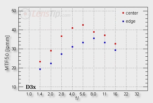

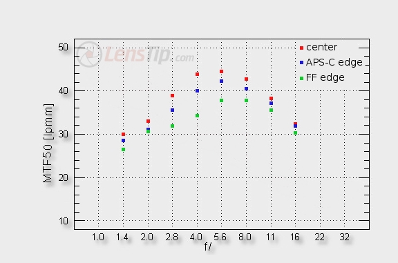

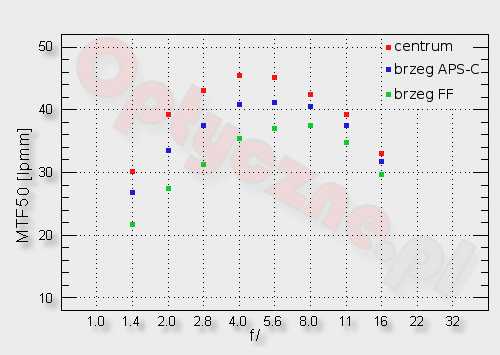

Я тут уже приводил ссылку на обзор Сигмы на www.linstip.com (см. выше в этой ветке). Там Сигму как раз тестировали на D3х. Не вижу причин не доверять измерениям данного ресурса. У них вышли очень близкие результаты. В прикрепленных картинках можете с ними познакомиться, плюс дабавил еще данные нового никоновского полтинника. На графиках первый Nikkor 85/1,4G, дальше Nikkor 50/1,4G и последняя Сигма 85/1,4.
Я сам все же купил Сигму 85/1,4. По первым ощущениям она быстрее фокусируется, чем Nikkor 85/1,4D и имеет лучшее разрешение на открытых диафрагмах. ХА так же присутствуют в полном объеме.

Сразу видно, что что разрешающая способность 85-мм Никкора более ровная по полю. На тех же открытых диафрагмах... И то, что в абсолютном значении разрешение чуть меньше - это не показатель.
Вот для этого вывода, с которым полностью согласен, я графики и привел. Я тут уже говорил, что Nikkor 85/1,4G лучше Сигмы, но сейчас его цена в два с лишним раза выше. Поснимаю пока Сигмой, а когда цена на Никкор станет вменяемой, возьму его.
