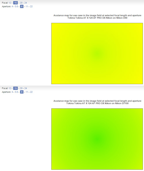

Earl

dxo утверждает, что на Д7100 Токина 12-24 должна показать себя лучше, чем на Д90
Возможно такой результат будет после ресайза. Надо будет найти владельца Д7100 и попробовать сравнить.

Earl писал(а): Чт авг 27, 2015 19:56
У меня есть Токина 12-24/4. Я на нее снимала на Д7000, а потом на Д7100. Действительно, на Д7100 она лучше (после ресайза), т.к. Д7000 ограничивал ее разрешение (но на Д7100 уже очень видна слабость на 24 мм, особенно по краям кадра и на открытой). Но с увеличением плотности пикселей на матрице в конце концов и у оптики наступает свой предел разрешения. У 16-85 он наступает раньше, чем у этой Токины. Хотя на Д90 или Д7000 они выглядели одинаково. На Д90 даже 14-24/2.8 и 16-85 выглядели одинаково, а на Д7100 разница между ними видна невооруженным взглядом.
