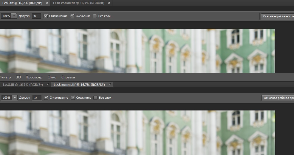

Сейчас, изучая цветовые пространства, понял, что их минилаб просто по умолчанию не видел прикрепленного к моему файлу icc-профиля, в котором было указано Adobe RGB. Соответственно машина взяла из файла цвета RGB и применила к ним ICC-профиль минилаба как будто они были sRGB.
Я сейчас открыл из фотошопа свой tiff файл с прикрепленным icc-профилем Adobe RGB, потом (не меняя в фотошопе профиля) "сохранил как", убрав галочку с "прикрепить ICC-профиль к файлу", затем открыл вновь сохраненный tiff в фотошопе рядом с изначальным и увидел как раз те ужасные цвета, которые были на распечатанной фотографии :-/
Вся фотка бледная, кожа лица ужасная, цвет фасада тоже съехал - вот он.

Минилабы не знают, что такое прикрепленный профиль. Они думают, что люди снимают в jpeg с профилем камеры srgb. Так уж сложилось исторически.
