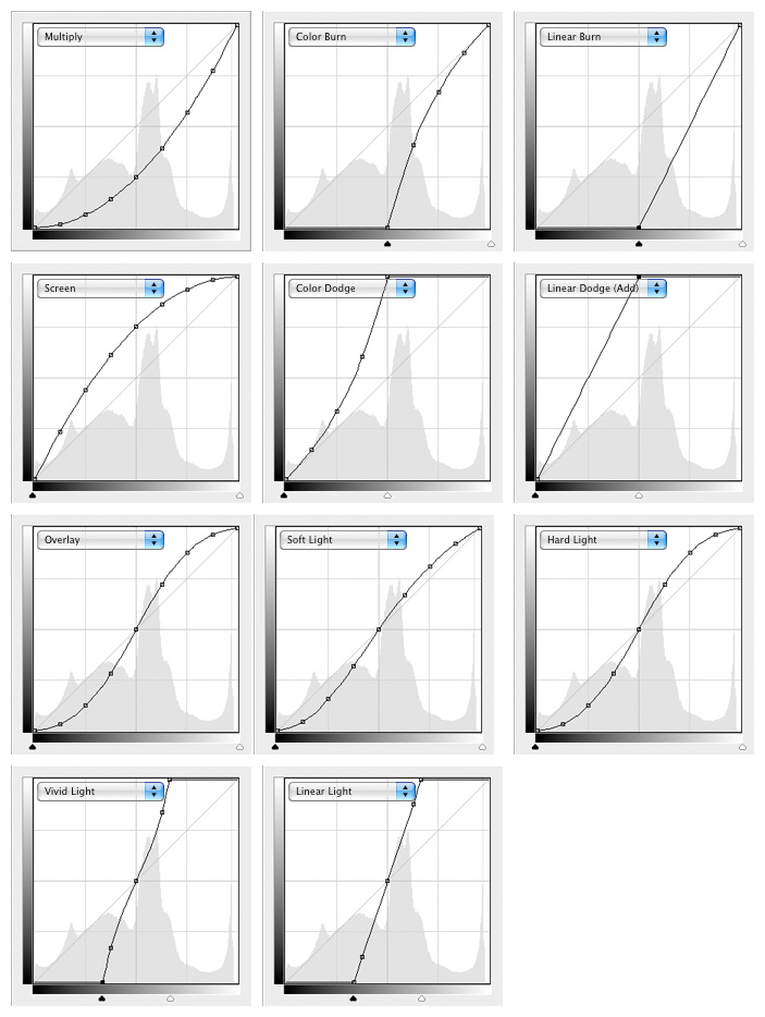

Кстати, слышал что некоторые используют просто создание нескольких слоев в Фотошоп, например 5 шт и сводят их, получается более насыщенно, а цвета сохраняются в первоизданном виде. Как Вам такой способ?
Я лично на монеторе особенно ничего не заметил, может на печать такое действие положительно влияет?

Grover писал(а): Вс янв 30, 2011 14:36
А надо менять характеристики смешения слоев и прозрачности при этом. Попробуйте добавить корректирующий слой ну например Levels - и ничего в нем не трогать - только поменять режим смешения с Normal на Overlay. А потом подвигать ползунок прозрачности Opacity. Цвета в этом случае кстати тоже меняются.
А можно еще щелкнуть рядом с именем слоя (но не по нему) - откроется диалог Режимов смешения. Там можно например указать, что смешение будет происходить только в красном канале.
Кажется, Брюс Ивнинг как-то писал о трюке с помощью которого можно получить вид кривой Curve, эквивалентной режиму смешения.

Вот кривые, соответствующие наложению изображения самого на себя в том, или ином режиме.
(Если Вы их применяете, то менять режим наложения кривых уже НЕ нужно).
Составил их Андрей Журавлёв.
Т.о. накладывать картинку саму на себя в различных режимах бессмысленно.
С уважением, Александр.

Формулы каждого режима наложения давно известны и легко гуглятся
Например
http://blog.deepskycolors.com/archivo/2 ... modes.html
Те кривые что выше не очень понятно для чего нужны. Потому как представляют только один вариант результата из множества возможных, а при восьми битах вариантов там может быть до 256*256. Например вон для Overlay и Hard Light результаты одинаковые при одинаковых подложке и накладываемом слое, но если 2 слоя будут отличаться, то и результат будет разным и кривыми его не повторить в подавляющем большинстве случаев, если это конечно не очень точные кривые, где можно однозначно назначить значание выхода для каждого элемента входной яркости ))

... Те кривые что выше не очень понятно для чего нужны. Потому как представляют только один вариант результата из множества возможных, а при восьми битах вариантов там может быть до 256*256. Например вон для Overlay и Hard Light результаты одинаковые при одинаковых подложке и накладываемом слое, но если 2 слоя будут отличаться, то и результат будет разным и кривыми его не повторить в подавляющем большинстве случаев, если это конечно не очень точные кривые, где можно однозначно назначить значание выхода для каждого элемента входной яркости ))
1. Я сразу указал, что кривые имитируют только наложение картинки самой на себя.
К чему пережёвывать это дальше?
2. Скорее, не очень понятно, для чего нужны нагугленные Вами формулы.
Приведенными кривыми пользуются довольно часто, когда нужно получить тот или иной эффект (я, например, чаще других имитирую Overlay, Soft Light, Color Burn).
Идеально точно выставлять точки при этом не требуется, зато по сравнению с наложением картинки самой на себя, размер итогового PSD-файла заметно меньше.
Если же накладывается не сама картинка, а нечто иное, например, текстура, или шарпящий слой в Overlay, то там кривые, разумеется, не помогут.
А вот Вашими формулами пользуется только тот, кто пишет какую-либо серьёзную статью.
Цветокорректору на практике они ни к чему.
А зачем изображение дублировать и накладывать само на себя? Конечно так файл будет больше весить, только кто же так делает?
Гораздо проще создать сверху adjustment layer с кривыми или уровнями по дефолту (т.е. без всяких настроек) и поставить его в нужный режим наложения. Этот способ еще хорош и тем, что потом результат можно подстроить, поменяв кривые тем или иным образом. Например тени приподнять, чтобы они не такими контрастными были.
Поэтому я продолжаю не понимать для чего нужны те пресеты кривых. А формулами теми конечно никто не пользуется, их можно и не смотреть. Но для понимания того что же все таки происходит не лишним будет их изучить )
Вы не поверите, но так делают многие.
Утверждаю это по опыту общения с большим количеством студентов семинаров.
Проще - да.
Но только для тех, кто не утруждает себя пониманием того, что делает.
Я всегда считал, что понимание важно во всём.
А наглядность - кратчайший путь к пониманию.
Спасибо средней школе - простейшие графики понятны практически всем.
Давайте сравним Ваш и мой подходы, скажем, на примере режима Color Burn.
Действуя по-Вашему, человек просто заметит, что изображение стало существенно темнее и контрастнее.
Не более.
Подстройка же кривых в Вашем варианте сложна для понимания, т.к. на слой уже наложен существенно нелинейный режим Color Burn.
В этом случае попытка "поднять тени" очень удивит Вашего последователя.
Ибо манипулирование левой половиной кривой не вызовет вообще никаких изменений.
Элемент наглядности утрачивается полностью.
Теперь мой вариант.
Один только взгляд на предлагаемую мной кривую покажет, что такое наложение:
- полностью "зачерняет" (яркость в 0) все пикселы, яркость которых была от 0 до некоего порога (127).
- нелинейно увеличивает контраст в оставшейся части диапазона (от порога до 255).
- степень увеличения контраста убывает по мере изменения яркости от порога к 255.
Увидев это, любой, при необходимости, сможет осознанно изменить значение упомянутого порога.
Либо подрегулировать характер изменения контраста.
И всё это - понятно и наглядно!
... Но для понимания того что же все таки происходит не лишним будет их изучить )
Согласитесь, что "изучить" и "понять" гораздо проще приведенные мною графики, нежели приведенные Вами формулы.
Лучше один раз увидеть... smile
Я переодически так делаю,правда с применением масок.
По поводу блендинг опшенс,согласен инструмент достаточно топорный,но быстрый!У меня отлично работает в сочетании с маской сделанной кистью (по сути ей чистим то,что "проглядел" блендинг).
Спасибо за приведенные кривые, не сталкивался с такой интерпритацией.
Я в свое время,чтобы точнее понять как работают разные режимы наложения, по совету одного знакомого цветокорректора сделал так: равномерно разделил квадратное поле на участки с яркостью от 0 до 100 (в числах Lab) с шагом дискретизации 10,участки это вертикальные полосы,потом копировал этой слой,развернул его на 90 градусов и складывал в различных режимах. Все достаточно наглядно получается.
P.S как уже здесь сказали, тема скорее отпугнет новичков от цветокоррекции,чем приобщит.

... По поводу блендинг опшенс,согласен инструмент достаточно топорный,но быстрый!У меня отлично работает в сочетании с маской сделанной кистью (по сути ей чистим то,что "проглядел" блендинг).
Золотые слова!
В сочетании с масками эффективность на порядок выше.
Однако следует признать, что для некоторых картинок достаточно и ползунков.
Если в них области воздействия разнесены по яркости.

Dorian_Gray писал(а): Вс янв 30, 2011 18:09
Именно так Андрей и получил эти графики.
А новичкам прямая дорога на курсы.
Украинцы могут ко мне, москвичи и те, кому недалеко - к Андрею.
Никакая статья, даже самая подробная, не заменит для новичка семинара с опытным и знающим преподавателем.
Я это утверждаю именно как преподаватель с приличным стажем.
И именно по этому Андрей открыто описывает очень многое в своем ЖЖ, не опасаясь снизить посещаемость семинаров.
А Мартин Ивнинг предлагает еще интереснее.
SY, Genn
Не более. Подстройка же кривых в Вашем варианте сложна для понимания, т.к. на слой уже наложен существенно нелинейный режим Color Burn.
Зачем вы приводите бессмысленный пример с непопулярным стилем наложения, который вообще редко когда используется при наложении изображения самого на себя, и сами его разбираете? ))) Я имел ввиду подстройку теней когда накладываем изображение само на себя в самых популярных в цветокоррекции режимах Soft Light или Overlay. Они-то самые часто-используемые у нас, как в цветокоррекции, так и в ретуши. Подтсройка - это не козырь, а просто дополнительный бонус, только и всего ))) Например создаем слой кривых, ставим его в Overlay и видимо что тени у нас стали слишком черные, вот и вытягиваем эту черноту, или делаем слой с кривыми менее контрастным. ))
А смысл? По сути это получаются обычные манипуляции с контрастом одного изображения, как и все представленные кривые. У меня же манипуляции с двумя изображениями разных контрастов и диапазонов — оригиналом, и тем который представлен кривой выше. Т.е. гораздо гибче это все выходит потому как можно сделать воздействие на света менее заметными чем на тени и наоборот.
